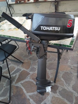

...se la tua è nostalgia...ti vendo il mio. Offerta libera. :lol:
IMG-20190824-WA0005.jpg [ 214.14 KiB | Osservato 11062 volte ]
