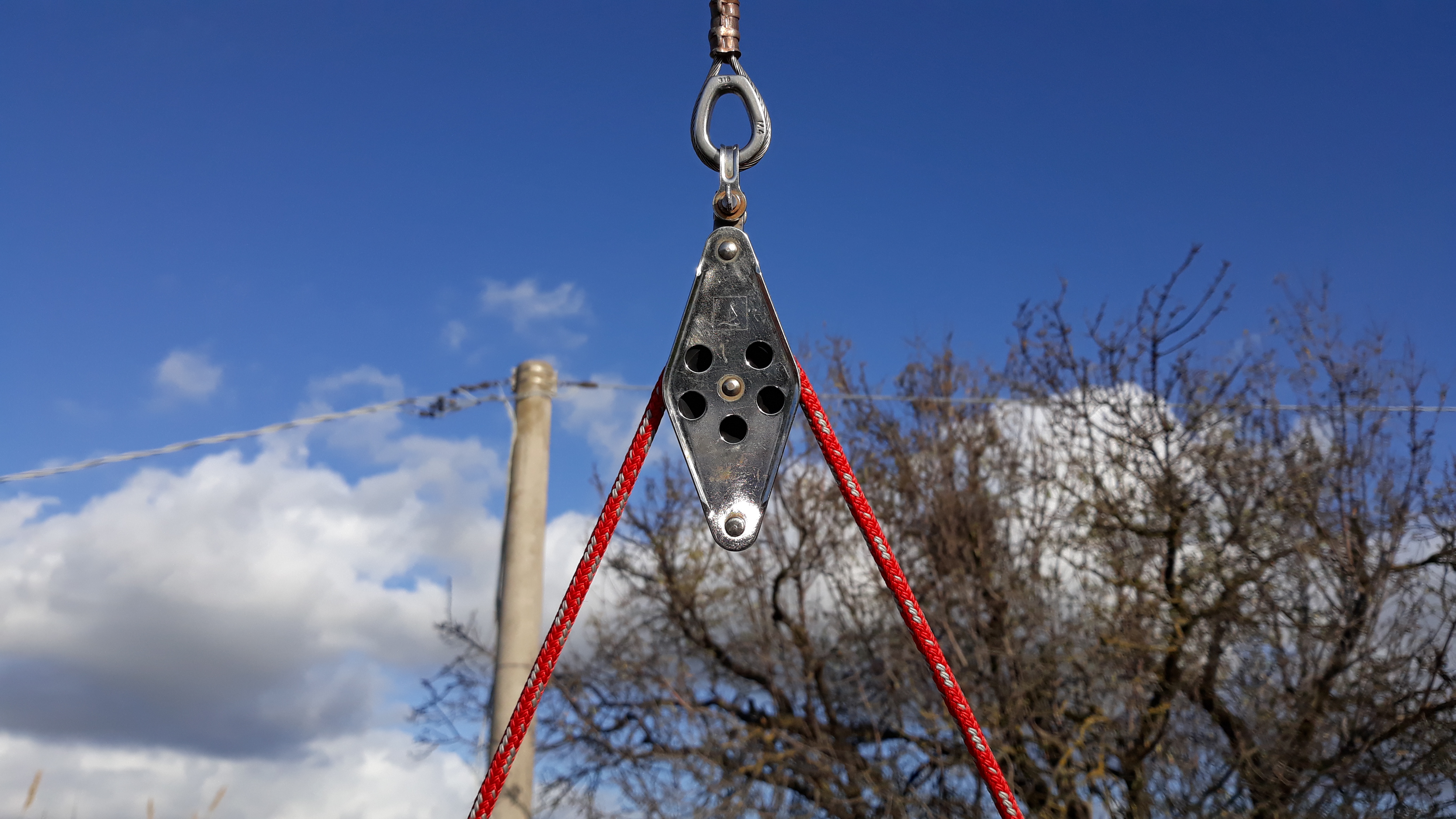

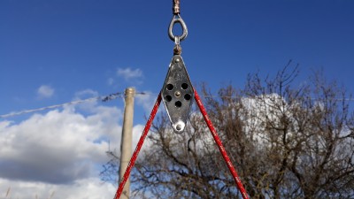

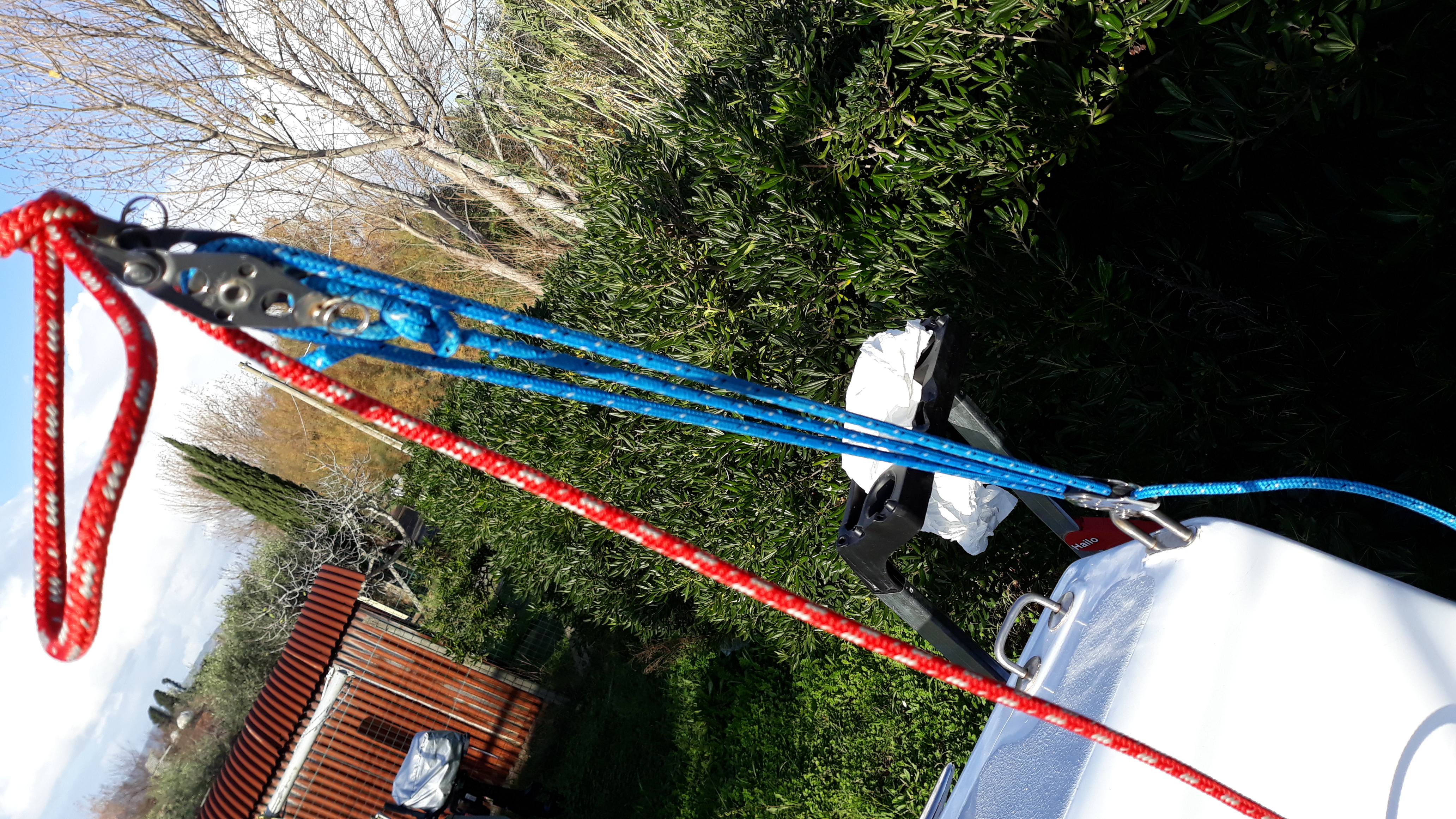

Ciao a tutti, nonostante la diceria...credo del tutto giusta...che il paterazzo nel MICROPOMO non sia strutturale il vecchio proprietario ne ha installato uno e io lo voglio assolutamente utilizzare.
Primo quesito: dov'è il giusto punto in cui dovrà sdoppiarsi? Per me è dove agganciare il bomba quando non deve dar noia per altre attività...però è una mia personalissima opinione fuori da ogni logica marinaresca...
Secondo quesito: va bene di corda o devo mettere tutto in acciaio?? Li ho sempre avuti in acciaio ma sono noiosi perché alla fine quando monti in barca una mano la metti sempre li.
Terzo quesito: perché quando cazzo il paterazzo il bozzello dove sdoppia si sposta a destra?? Sto sbagliando qualcosa ma non capisco dove...
Allego foto esplicative.
e va benissimo...
basta avere sufficiente "cima" da poterlo cazzare abbastanza.
E direi che ce n'è...
Non è strutturale... lo puoi mettere anche in tutto in tessile se ti fa piacere, ma vista la lunghezza avrà una elasticità che dara fastidio se ci sono delle onde... (l'albero pomperà più del dovuto...)
Se ci metti la cima in dynema si comporta come l'acciaio e risolvi il problema (ma costa..)
Oppure la soluzione classica, la parte lunga in acciaio (che così si allunga poco sotto carico) e la V in tessile (che è corta e il suo allungamento viene diviso per due e rimane contenuto).
Insomma come adesso va bene.
forse perchè l'albero pende leggermente verso destra?
quando cazzi il paterazzo questo si sposta sulla verticale della penna dell'albero...
controlla con la drizza randa che la lunghezza fino alla base delle sartie destra e sinistra sia uguale..
