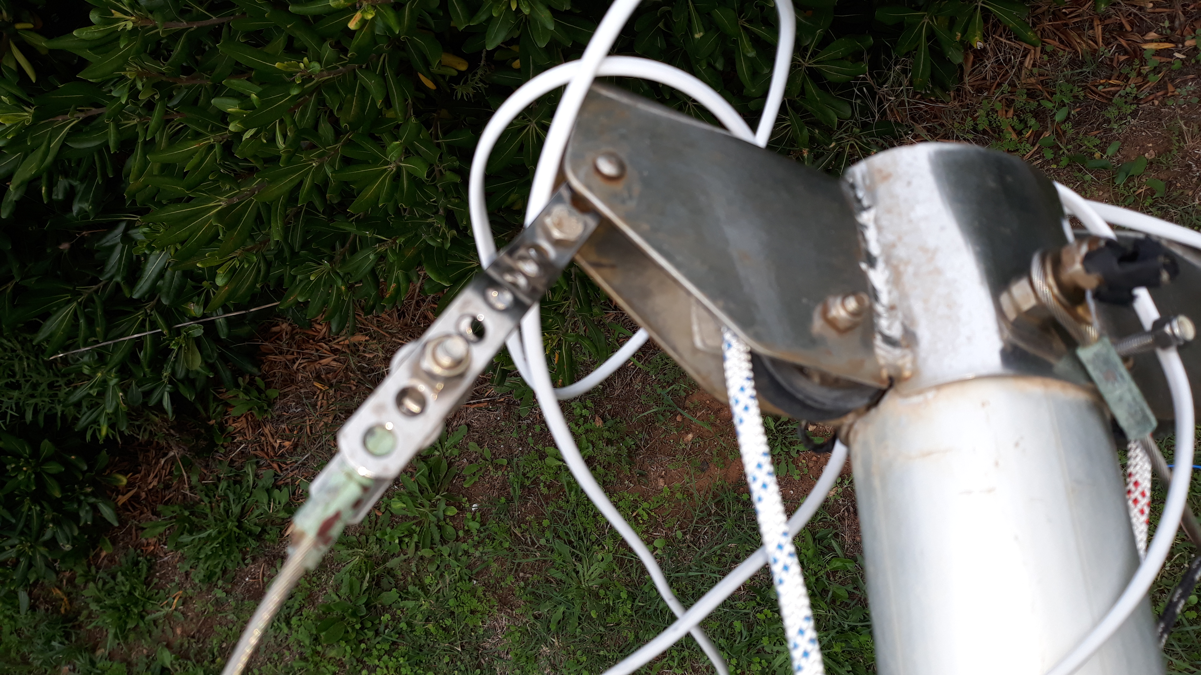

Ciao mi sapete descrivere com è l armatura di una vela tipo drifter o code 0. Spiego: in basso viene murata di prua o tango e che sia comunque molto avanti..
Oltre lo strallo di prua per intendersi. Le scotte logicamente una a destra e una a sinistra. Ma la drizza ?? In testa d albero c è lo strallo di prua (Se l armo è logicamente in testa) e la puleggia della drizza del fiocco. L eventuale drizza di una vela di prua dove la mettete?? Insomma la drizza di un drifter da dove passa ?

usi la drizza del fiocco. fiocco e drifter sono alternativi.
Meglio sarebbe se l'uscita del drifter fosse sopra allo strallo.. ma se non vuoi modificare e hai tutto armato in testa d'albero... pazienza.
Basta dargli qualche cm di lasco in cima e la penna del drifter stara' sempre comunque un po sottovento rispetto all'albero e quindi non ci sono problemi per "l'incrocio" con lo strallo.
Ovviamente il drifter e' calcolato per quella lunghezza di inferitura affinche' anche cosi' possa avere l'inferitura tesa.
PS: sotto di solito si mette un avvoglitore...
il drifter non passa nelle virate... (specie se e' murato avanti allo strallo) - lo si riarrotola e poi si "srotola" appena fatto il bordo.
Per inciso, il mio drifter ha l'inferitura lunga come il fiocco.. per cui si mura e si usa come fosse un genoa... (e' semplicemente un genoa enorme di tessuto leggero con punto scotta molto alto)

Ok diciamo che mi sono fatto un idea. Dunque io esco sempre con vento leggero 5 nodi e mare calmo. Ovviamente avendo crocette acquartierate mi trovo male nelle andature portanti. Un giorno penserò a qualcosa di semplice per andare di gran lasco e mi è venuto in mente il drifter.
La drizza del fiocco non la vorrei usare perché sempre tesa causa avvolgitore sul fiocco. Dunque vorrei portare in testa una seconda drizza. Davanti allo strallo di prua. Nella foto potrei mettere un bozzello all estremo anteriore e poi fare scendere la drizza lungo la parte forntale dell albero ma non sono molto convinto. Mi sa che farei un grande attrighio di fili. Comunque grazie le idee sono più chiare.. alla fine è un paracadute davanti a tutte le vele. Forse non farò niente anche se con vento da dietro sarebbe interessante.
e ti è venuta in mente la risposta sbagliata...
il drifter è una vela per andature al vento, di bolina larga, ottimo al traverso per crearsi vento apparente quando ce n'è poco... ma al lasco non è gran che...
se devi fare lasco o lo spi o il gennaker...
Hai il rollafiocco?
Non è prevista una drizza per lo spi?
mi sa che fai confusione tra gennaker e drifter-code0...
il drifter è una vela relativamente magra...

Come dice Guru hai bisogno di un gennaker.
Io farei un foro un paio di cm più in basso per spostare lo strallo e mettere in bozzello con molla sul vecchio così da armare una drizza

Ok gennaker. Non avevo capito granché. Spostero' l'attacco dello strallo di prua 3 cm più in basso e nei pressi dell attuale aggancio dello strallo mettero' un bozzello per eventuale drizza...

Ho spostato l attacco dello strallo di prua più indietro nella foto si vede la redancia dello strallo da fare. Adesso in testa ho spazio per un bozzello per il gennaker...mi dovrò però inventare qualcosa per far stare il bozzello fuori perché all interno della testa di acciaio non entra. Dovrò farci dei supporti bo...ci studierò un po...la puleggia mi sa che dovrà staŕe fuori
basta che compri solo la puleggia e la fissi con un bullone passante...
