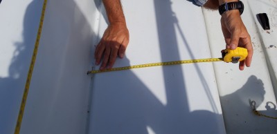

Buongiorno a tutti, quattro chiacchiere inutili come da oggetto. Nel mio post sulla scelta tra Viko 20 e Micropomo parlavo in questi giorni della "seduta comoda" in una barca a vela di 5 metri. Allego foto esaustive sul mio personale concetto di seduta comoda su una 5 metri a vela. La seduta deve essere sufficiente per stendersi sotto tendalino o al sole. Larghezza minima 40 cm e lunghezza almeno 2 metri. Nel Klepper i metri di lunghezza sono 2,30 anche troppo. La larghezza forse anche 43 cm sarebbe ancora meglio. Questo è il mio personale parere per pozzetto comodo in generale. Adesso sto cercando di capire le dimensioni delle sedute micropomo vs Viko20 . Ho premesso che era una chiacchiera inutile per chi vuole vela ma io voglio anche confort più fuori che dentro. Finite le festività ferragostiane mi metterò alla ricerca di queste due imbarcazioni almeno per vederle prima dell'acquisto. Al momento non so dove potrei trovarle in Toscana anche solo per presa visione dell'oggetto.

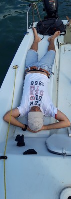

...e quando in una barca a vela di 5 metri hai una seduta comoda ci puoi fare anche questo :lol: :lol: :lol:

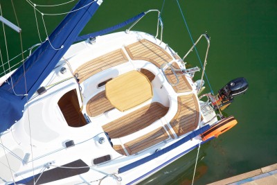

Tes 550 Master è la più grande barca a vela di 5,5 metri al mondo.

si, vabbè... è una roulotte galleggiante.... bordo libero altissimo = no bolina . baricentro alto unito al bordo libero alto che fà presa al vento = sbandamento = riduzione vela anticipata . peso in alto = rollio alla fonda . è tutto il contrario di una barca a vela . la keppler fam che ha adesso , in confronto è una barca oceanica .... per quel che riguarda il pozzetto , a parte che le panche son curve (ti ci stendi se hai la scogliosi...) , ma non sono anche troppo corte per starci steso sopra ?
