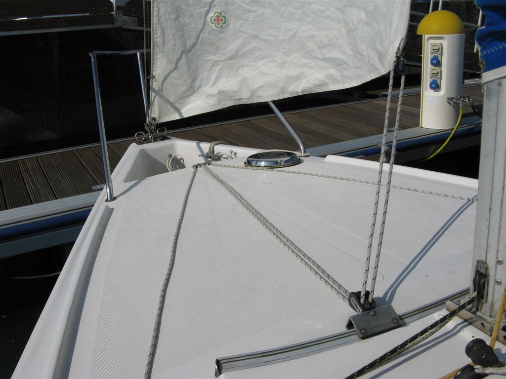

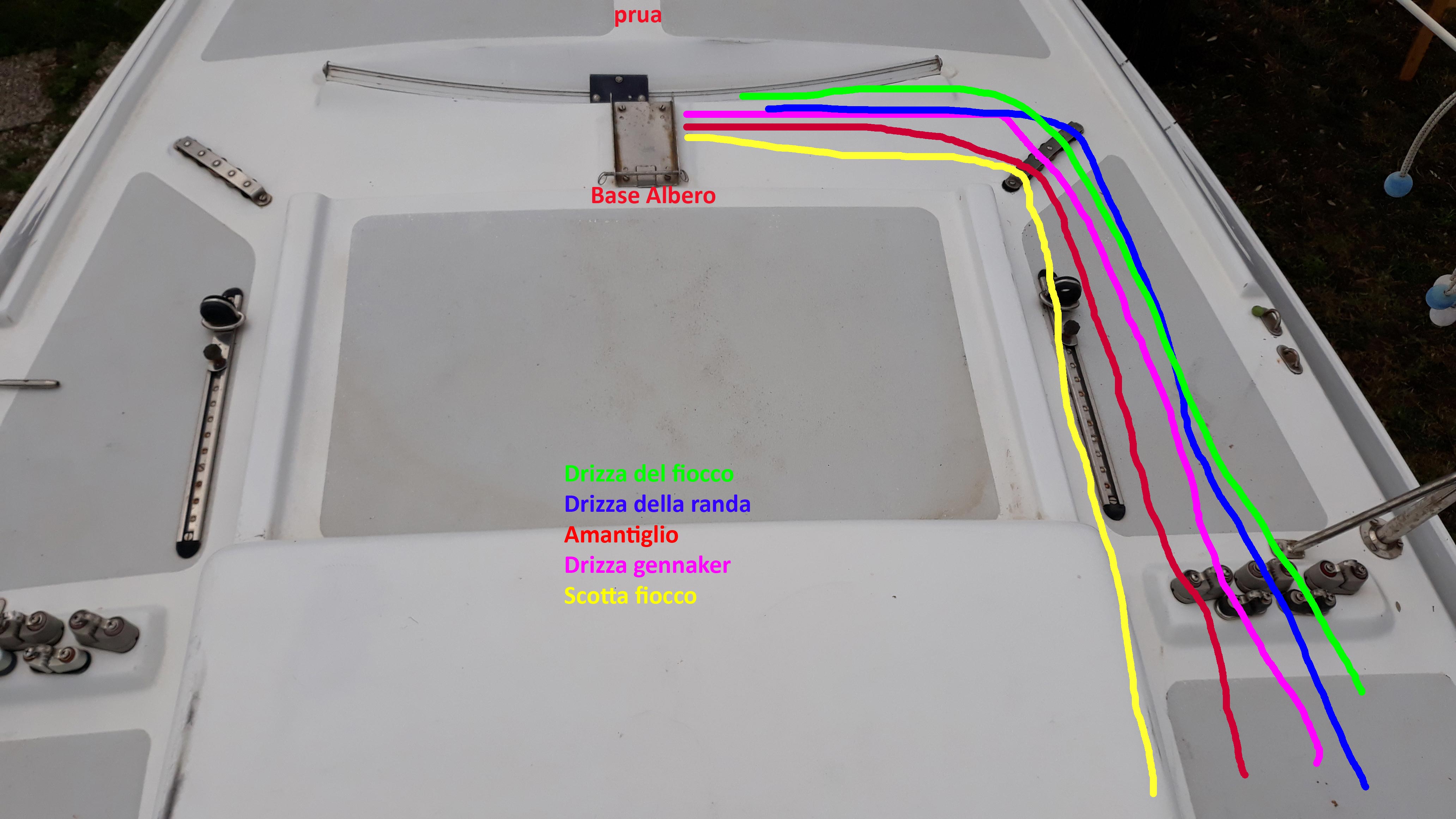

Grazie, sono ovviamente contento dell'acquisto anche se ha qualche problemino da sistemare all'albero. Grazie davvero dei consigli. Vi torna che in questa foto c’è qualcosa in avanzo?? Per armare il micropomo bastano solo gli strozzatori evidenziati in foto ma con gli altri che ci faccio?? Grazie di qualche utile dritta. Appena posso vi racconterò un po tutta la storia :D :D :D :D

MessaggioInviato: 23/09/2019, 20:21
Vang
borose (una o due)
Cunningam
Basso e alto spi
Se non hai avvolgifiocco si può pensare ad un retriver
a me non avanza nulla... anzi... manca...
comunque qui trovi alcune vecchie foto di come avevo sistemato le varie drizze, borose e autovirante:
discussione su organizzazione degli strozzatori del micropomo
Per inciso, mi pare che manchi un doppio bozzello su quel carrello dell'autovirante o sbaglio?
guarda la foto... capirai.

per completezza aggiungo che ora il mio vang ora è "tradizionale" con lo strozzatore a violino a due rinvii tra base albero e boma...
questo per recuperare due strozzatori che mi servono per lo sparatangone.
(lo spi introduce parecchia complessità nelle manovre...)

;) ;) Ho questa idea di drizze e scotte. Correggetemi se possibile. Dunque nel micropomo ho 5 strozzatori per lato e pensavo di suddividere in questo modo:
Destra
1. Drizza della Randa
2. Amantiglio
3. Scotta DX fiocco Autovirante
4. Scotta gennaker o code O che non ho
Sinistra
1. Drizza fiocco autovirante
2. Scotta fiocco SX autovirante
3. Scotta gennaker o code O che non ho…questi li tiro su con la drizza del fiocco no??
4. Borosa ma di solito io facevo tutto a mano se devo dare una mano di terzaroli.
Il vang a passeggio si cazza una o due volte ad uscita dunque lo trovo superfluo rimandarlo in pozzetto…che poi il vang è comunque di per se nel pozzetto. Per quanto riguarda il fiocco è molto probabile che monterò un avvolgitore ma ancora non lo so. Poi mi piacerebbe una vela per provare le andature portanti o giu di li ma sarà qualcosa per il futuro. Per le mani di terzaroli mai pensato a tirarli con una drizza…di solito facevo così: prua al vento, fisso l’amantiglio e lasco la drizza della randa. Fisso le borose e poi ricazzo la randa. Fine. Non è questo il modo per dare una mano di terzaroli ?? Vietato mettersi a ridere…non si ride dei diversamente abili marinai.
Due stralli di prua…sartie alte e basse e un bel paterazzo per sicurezza anche se non è strutturale mi fa uscire con più tranquillità.
Armatura semplice ma sicura ed efficace…che dite??
