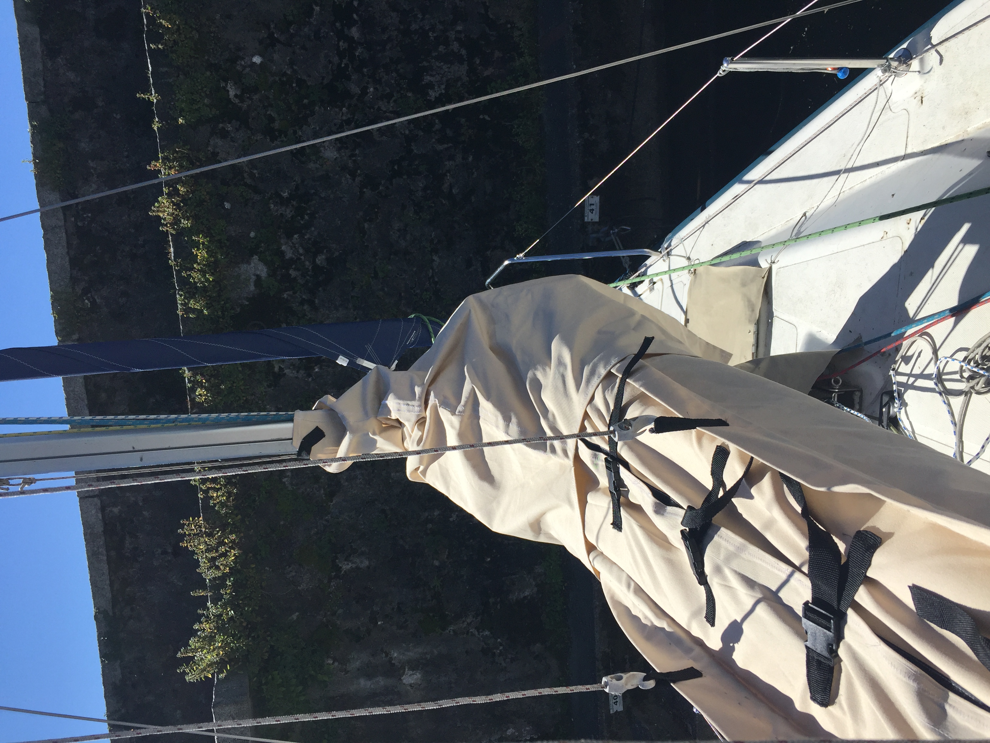

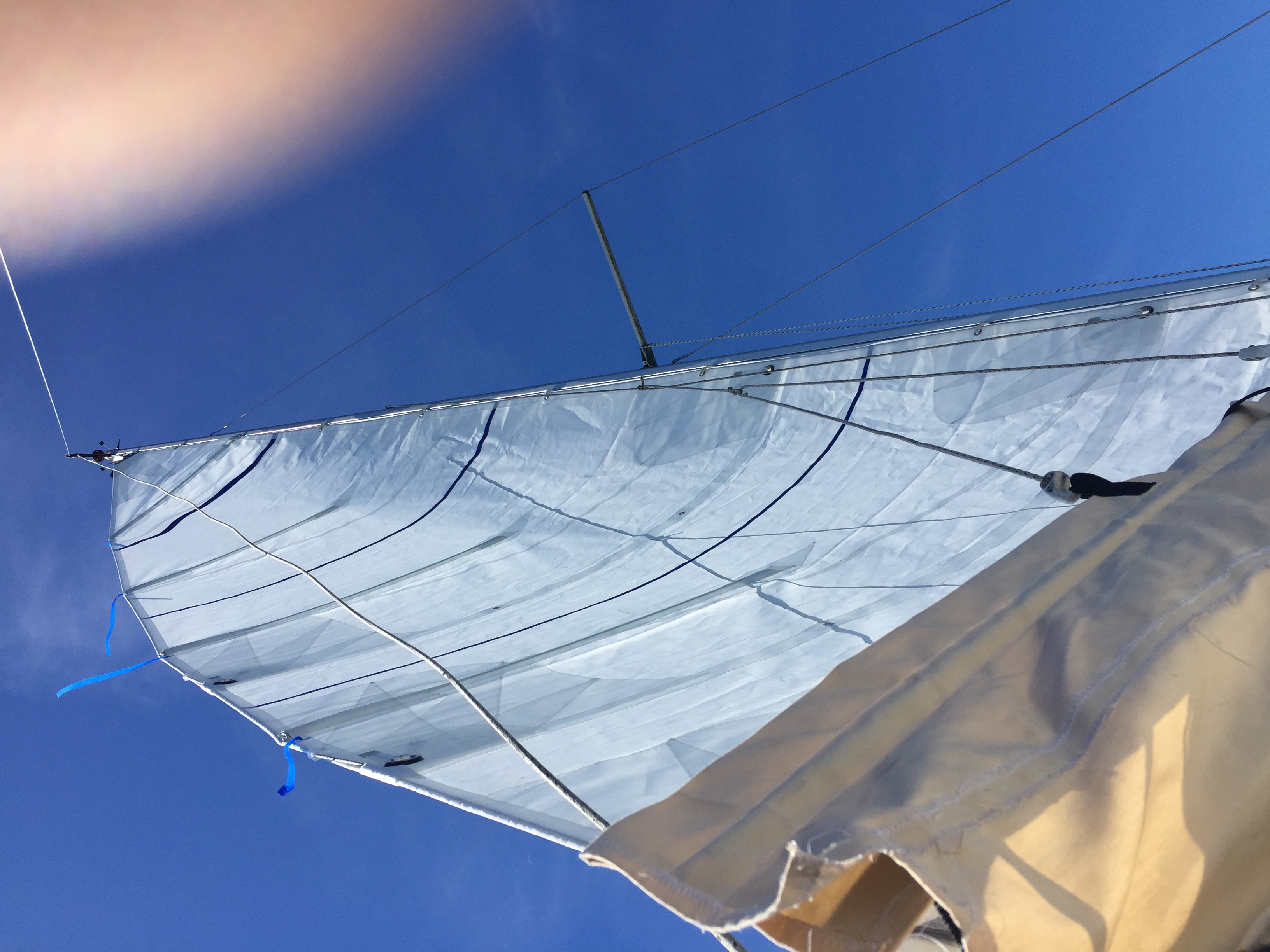

Le vele nuove!
B39C514D-E691-4BA4-BDBA-62BBC7ECCB7A.jpeg [ 1.73 MiB | Osservato 6845 volte ]
CAB1A3DB-F079-4CF2-B565-8B9C8D5EA141.jpeg [ 2.26 MiB | Osservato 6845 volte ]
Fatte su progetto di Marco ZK dalla Veleria BE1 di Viareggio, marchiate Millenium.
Nuovo dacron, taglio perfetto, ho già provato l’ebrezza da toccare i 5 nodi di bolina e con la carena di due anni!
Lazybag fatto da me

Mi pare di capire che il viko c'è ancora. Mi fa piacere. Sei capace di cucire? :shock:
Che progetti hai?
 Oggetto del messaggio: Re: Non vi ho ancora presentato...
MessaggioInviato: 09/06/2019, 17:18
Il Viko non riesco a venderlo, le vele erano stremate :roll:
Nessun progetto per ore. Le figlie non vengono più ci diamo al carrello tenda.
Forse a luglio una settimana nelle tue zone e poi un paio ad agosto al sud come al solito
E... si sono capace di cucire
Quanto pensi di avere preso in velocità tra le vecchie e le nuove vele.
MessaggioInviato: 10/06/2019, 8:38
Tra vecchie e nuove la differenza è imbarazzante, stringo mantenendo potenza almeno 10° in più, la barca riparte immediatamente e non poggia come faceva sulle virate, sbanda anche molto meno.
Tra nuove all'origine e nuove adesso la differenza è, per quello che mi ricordo, meno marcata, ma l'angolo è sicuramente inferiore di almeno 5°, allora avevo regolato il mostravento sulle polari e dovrò chiudere i baffi di parecchio.
La velocità è decisamente superiore, di bolina non ho mai fatto, ma proprio mai, velocità sopra i 4 nodi (qualche punta si, ma non medie) settimana scorsa ho mantenuto sempre 4.5/4.7 e un paio di momenti sono andato sopra i 5. La velocità critica del Viko è intorno ai 5.3.
Il mio giro classico è: Angera, Ranco, Angera. Circa 3 miglia andata e ritorno, di solito sono 5/6 bordi, un paio d'ore, l'ho fatto in 3 e in un'ora e mezza!
Tutto ciò senza regolare nulla, sono in fase montaggio, devo fare ancora molte cose, la base del fiocco non è in posizione, la drizza è vecchia ed elastica, il lazybag non si arrotola, il tesa base, il paterazzo è ancora da "capire", ...
Ci sono anche dei difetti, le vele sono molto rigide, non solo perché nuove, ma perché le stecche più lunghe e il tipo di dacron è fatto per mantenere la forma più a lungo; hanno meno garrocci e scorrono più a fatica sull'inferitura, dovrò montare anche il cunningam; ci metto molto di più a riporla nella sacca.
Nel complesso sono contentissimo.

noto che in balumina ti ha cucito un canapone....
e' la prima volta che vedo una ralinga cosi' grossa sulla balumina...
evidentemente aiuta a sostenere quel po po di allunamento (almeno dalla prospettiva della foto sembra parecchio..)
MessaggioInviato: 11/06/2019, 10:26
La vela ha lo stesso allunamento della precedente, non volevo più superficie, il Viko è già abbastanza invelato per le mie necessità. Tutto il progetto gravita sulla durata della vela, perfino la "pancia" è stata fatta più avanti del normale per consentire un rilascio del tessuto nel tempo tale da non compromettere la resa.
Posso immaginare che la ralinga che hai notato (che non è poi così grossa) serva anch'essa a questo scopo.
Stessa cosa per il fiocco che è stato accorciato (eresia velica 8-) ) per portarlo più in alto e tenderlo piatto quanto possibile.
Entrambi hanno tessuti molto pesanti, sempre per lo scopo primario.
Una piccola concessione al costo è stata fatta evitando le stecche full batten che volevano fare, ma ho insistito per averle solo un po' più lunghe delle precedenti.
