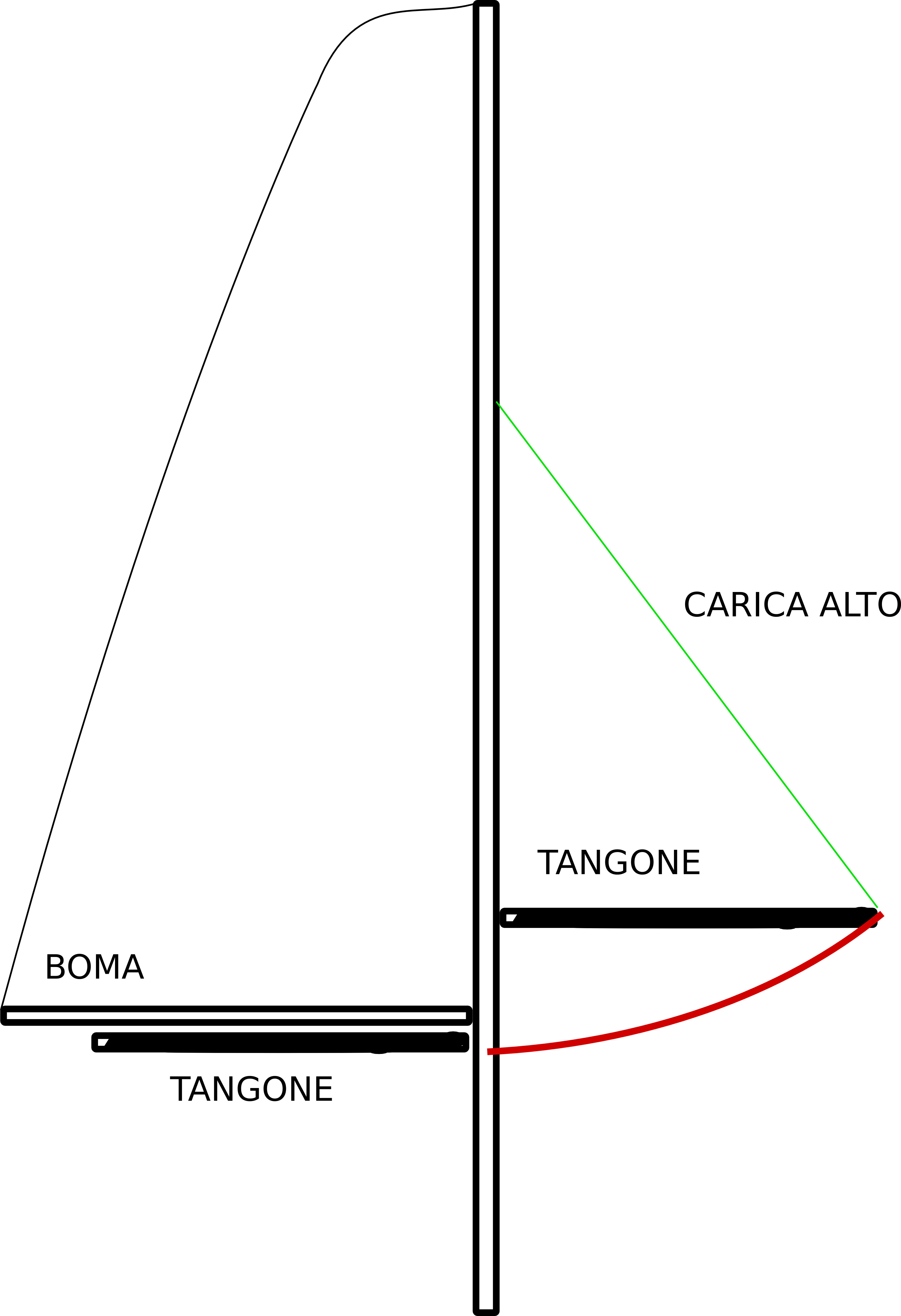

Innanzitutto il carica-alto: selezionando oculatamente il punto in cui esce dall'albero si può fare in modo che la punta del tangone quando viene sparato descriva un arco di circonferenza (il punto di attacco del tangone è più in alto del boma...)
OSSIA la lunghezza del carica alto non cambia tra tangone a riposo accanto al boma e quando "estratto" orizzontale.
Questo è un gran vantaggio... in pratica il carica alto quasi non serve come regolazione
Infatti io quest'anno lo sostituisco con una cima elastica, in questo modo uso solo 1 manovra, il carica basso..(che in realtà vedremo viene sdoppiata... ma non facciamo troppa confusione...)
Nell'immagine qui si vede bene la questione del carica alto
Commento file: carica alto
alto.jpg [ 436.48 KiB | Osservato 5028 volte ]

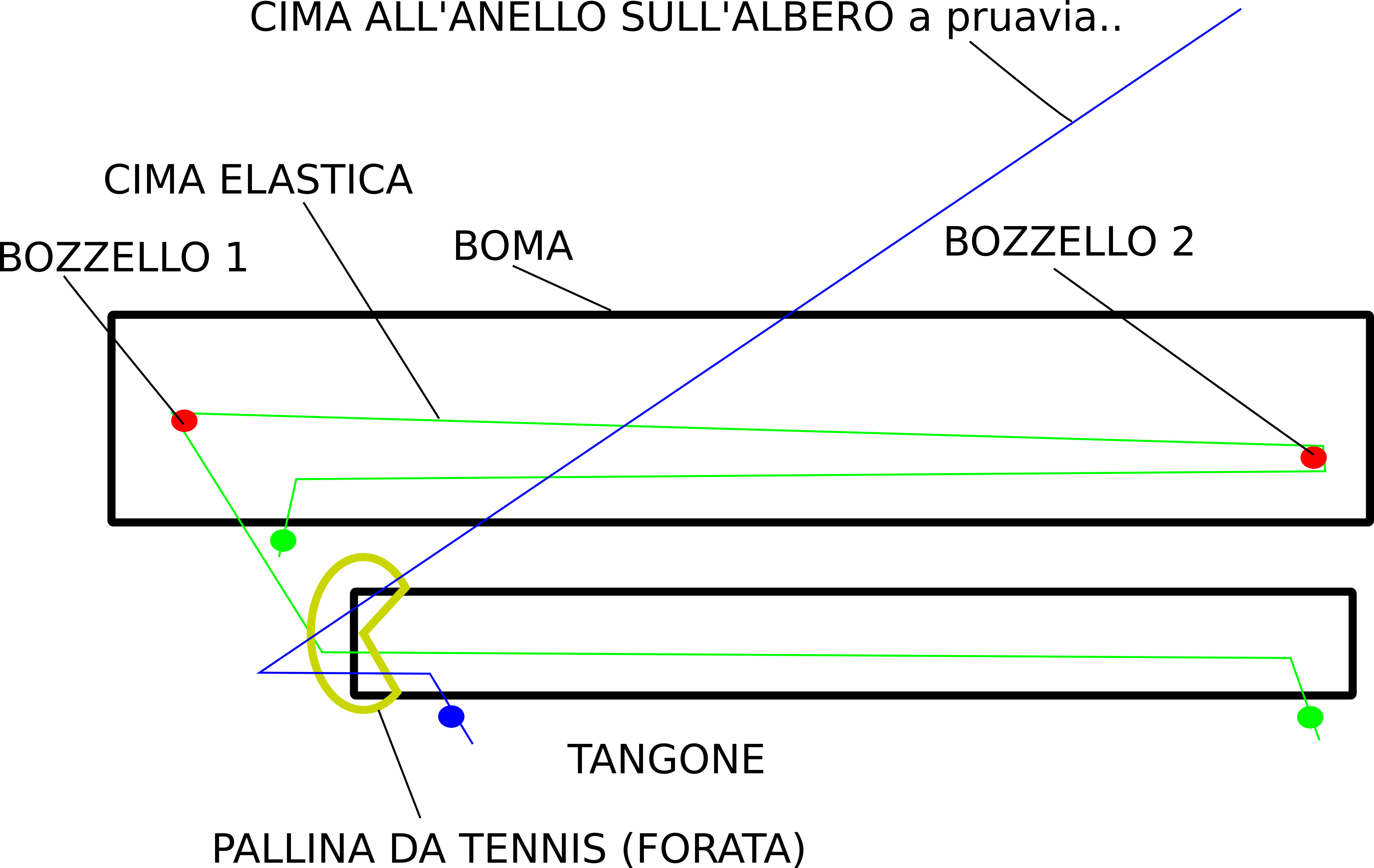

Invece riguardo al tangone, in questa immagine si capisce (spero) come è fatto il circuito per spararlo...
tangone.jpg [ 570.89 KiB | Osservato 5028 volte ]
- una cima elastica parte dalla punta del tangone dove è fissata con un nodo, esce da dietro il tangone attraverso la pallina da tennis tagliata (e bucata), entra dentro al boma attraverso un bozzello da incasso, dentro ci fa 2 giri grazie ad un altro bozzello piano messo stavolta quasi in trozza e finisce in fondo al boma dove è fissata con un altro nodo..
- dal fianco posteriore del tangone esce una seconda cima NON elastica, che va ad un bozzello sull'anello dove si aggancerebbe la varea del tangone... questa serve proprio per sparare il tangone... quando la si cazza, il tangone esce...

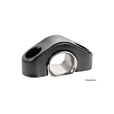

Invece di incocciare ogni volta il braccio dello spi sulla varea a pruavia, ho deciso di tenere ENTRAMBE LE SCOTTE (sia il braccio che la scotta) SEMPRE incocciate in due anelli impiombati con una redancia inox/nylon su due cime.
Queste due cime passano per due passascotte fissati uno a sinistra e uno a destra nella punta del tangone.
tipo questi:
passascotte-nylon-6-mm.jpg [ 26.56 KiB | Osservato 5028 volte ]
Per farlo ho semplicemente "schiacciato" in morsa la punta del tubo di alluminio del tangone ottenendo sulla punta due superfici piatte sufficienti a fissare i due passascotte con dei rivetti.
Queste due nuove cime (con redancia in fondo) sono fatte in modo che la redancia NON passa per il passascotte sul tangone..
QUINDI, quando vengono cazzate la redancia si blocca sul passascotte.. e diventa l'equivalente della varea con il braccio dello spi già incocciato dentro...

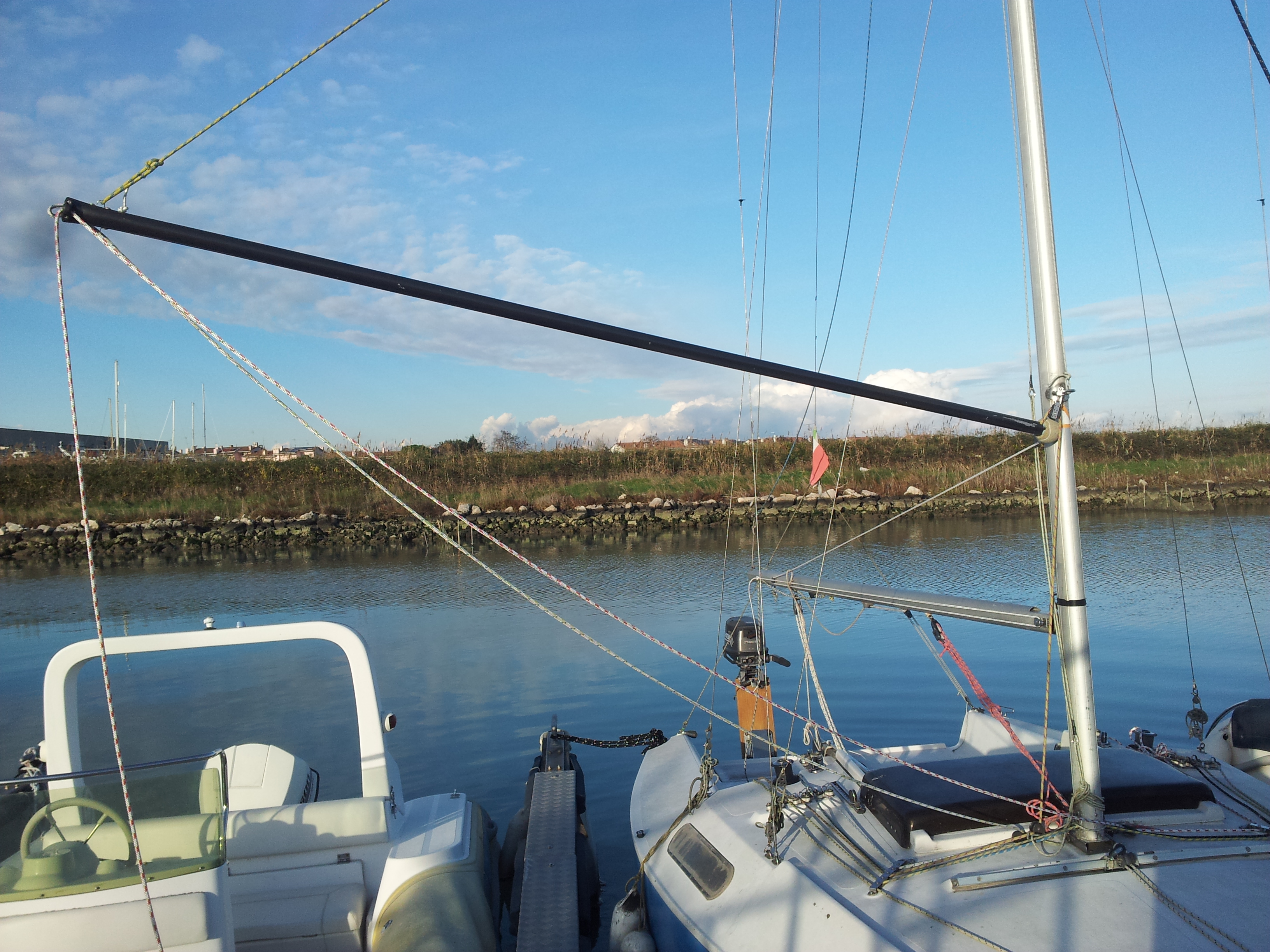

Concludo con questa foto in cui si vede il tangone armato e estratto, si vede anche bene il giro che fa sul boma la cima elastica (questo era prima di prender coraggio e forare il boma..)
20151122_145725.jpg [ 3.27 MiB | Osservato 5028 volte ]
Ci sarebbe da sistemare ancora il bozzello sull'anello dell'albero.. che fa un po' schifo..
