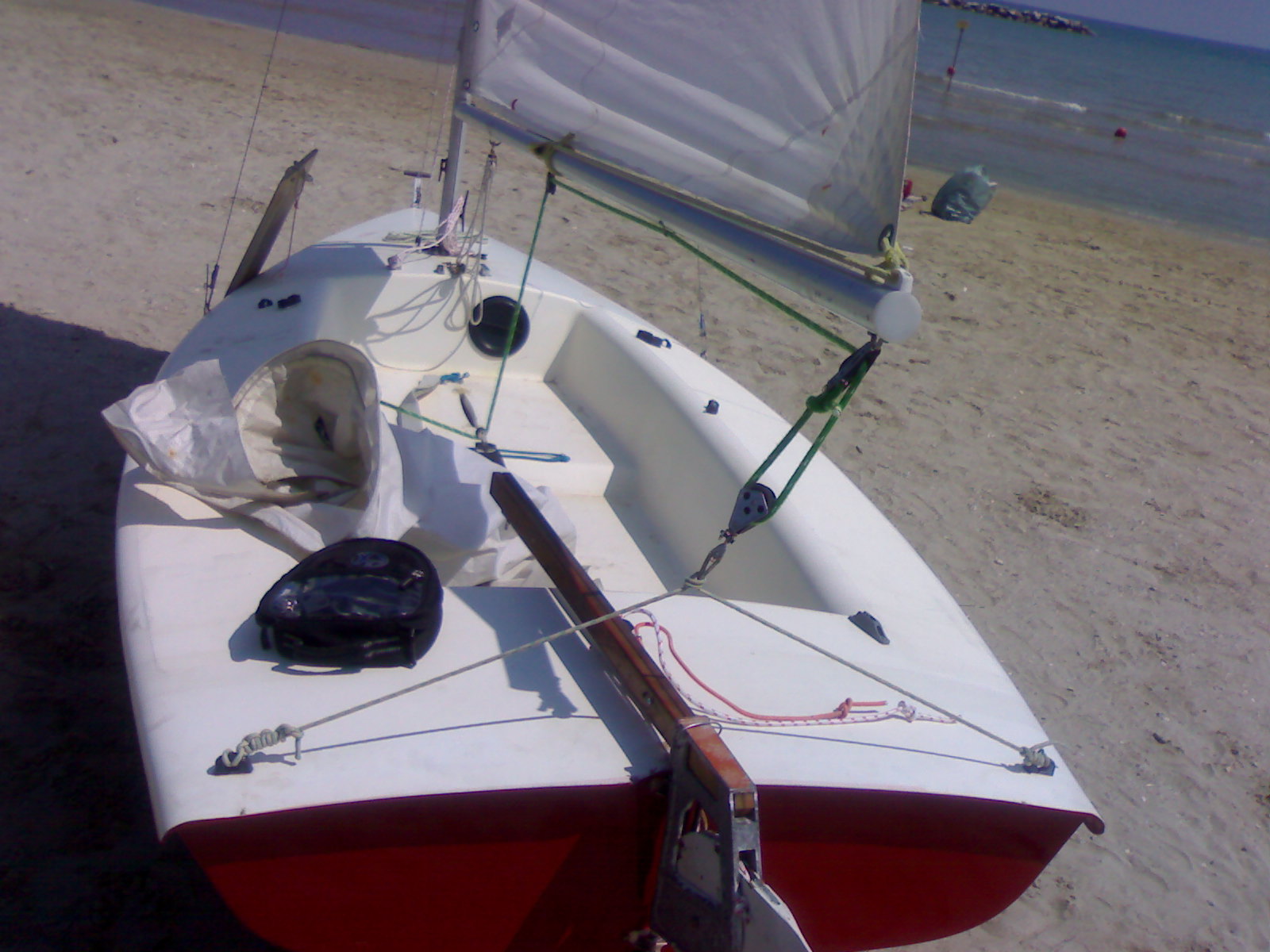

Per l'attacco della scotta a poppa, io penserei ad un tubo leggermente arcuato su cui scorre un occhiello in cui e' attaccato il paranco della randa...
Con agugliotti e femminelle un po più grandi e ben fissati credo si possa pensate di rinviare la scotta sulla testa del timone.

Il timone lo trovi on-line su subito.it ce ne sono alcuni a prezzi accettabili. Sopratutto perché farlo non è facile, robustezza e compensazione sono fondamentali.
Non mi attaccherei alla barra con la scotta, l'archetto per una vela latina è la soluzione ottimale.

l'archetto puo' essere anche in tessile...
una cima tirata da un lato all'altro della poppa e un bozzello che vi scorre... nulla di piu'.

Archetto?

20099107526_19072008560.jpg [ 258.33 KiB | Osservato 2848 volte ]

naturalmente tu il nodo a meta' della cima che va da una parte all'altra della poppa (che c'e' in quella deriva) non lo farai...
lascierai che il bozzello che tiene la scotta della randa possa scorrere da un lato all'altro della cima...
