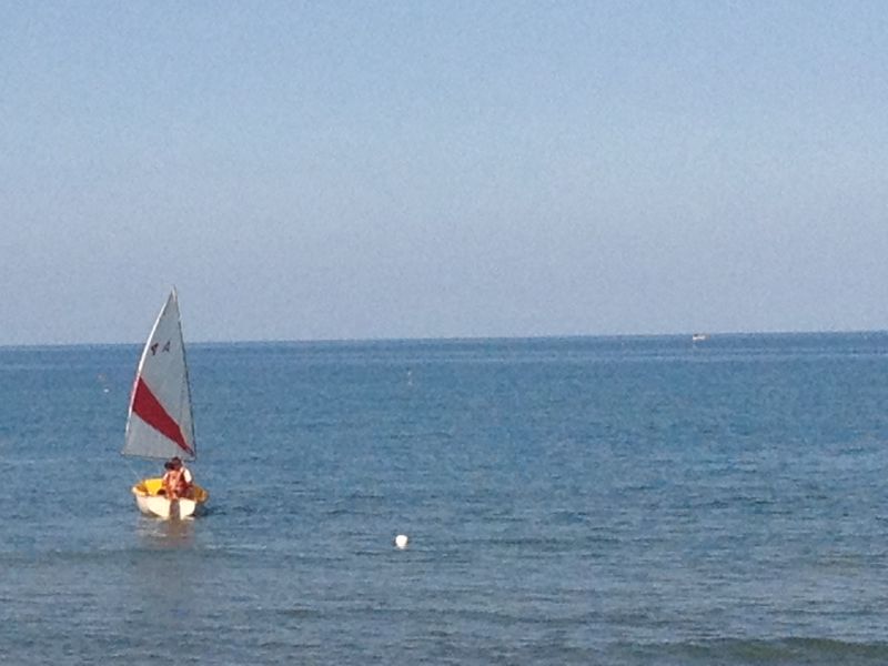

Buona notte Marinai,

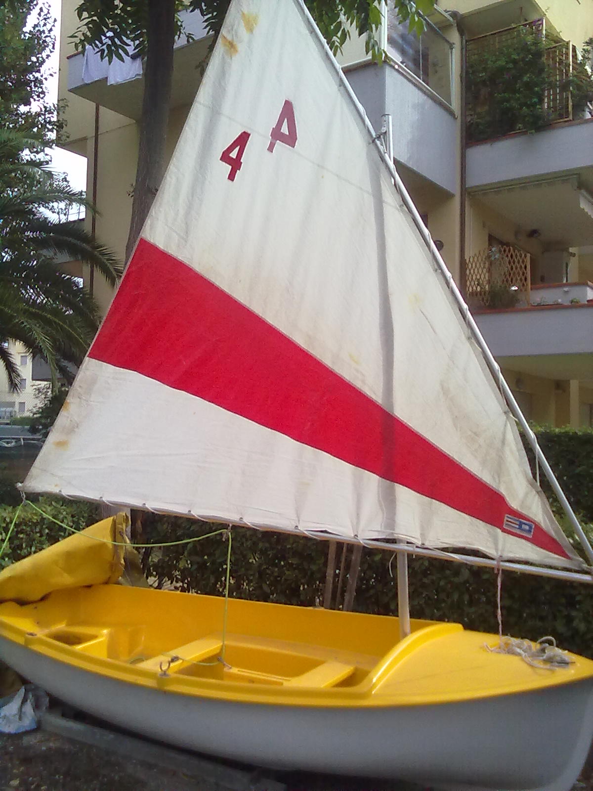

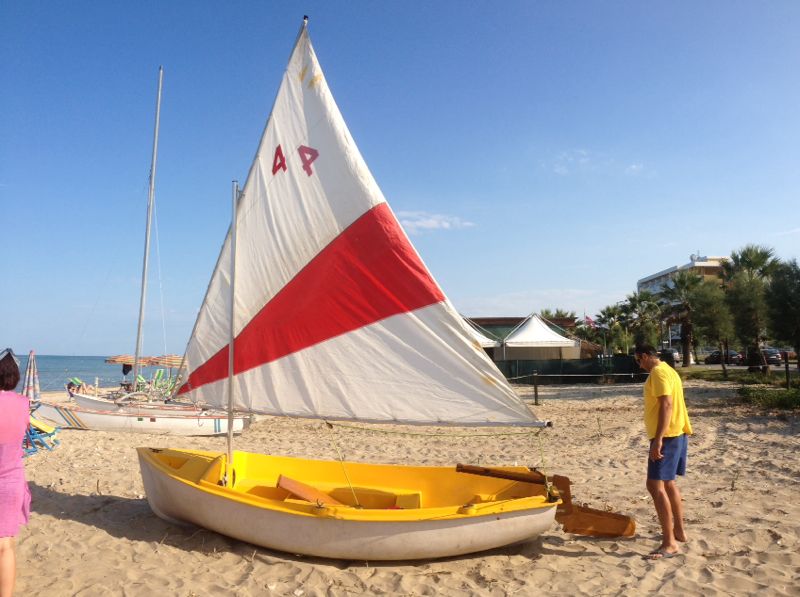

la barca in questione si chiama Forza 4 fatta da un cantiere di Ascoli.
Arma una vela latina e una delle mie barche...Agnese
IMG-20130702-WA0008.jpg [ 62.84 KiB | Osservato 2363 volte ]
IMG-20130702-WA0010.jpg [ 72.68 KiB | Osservato 2363 volte ]

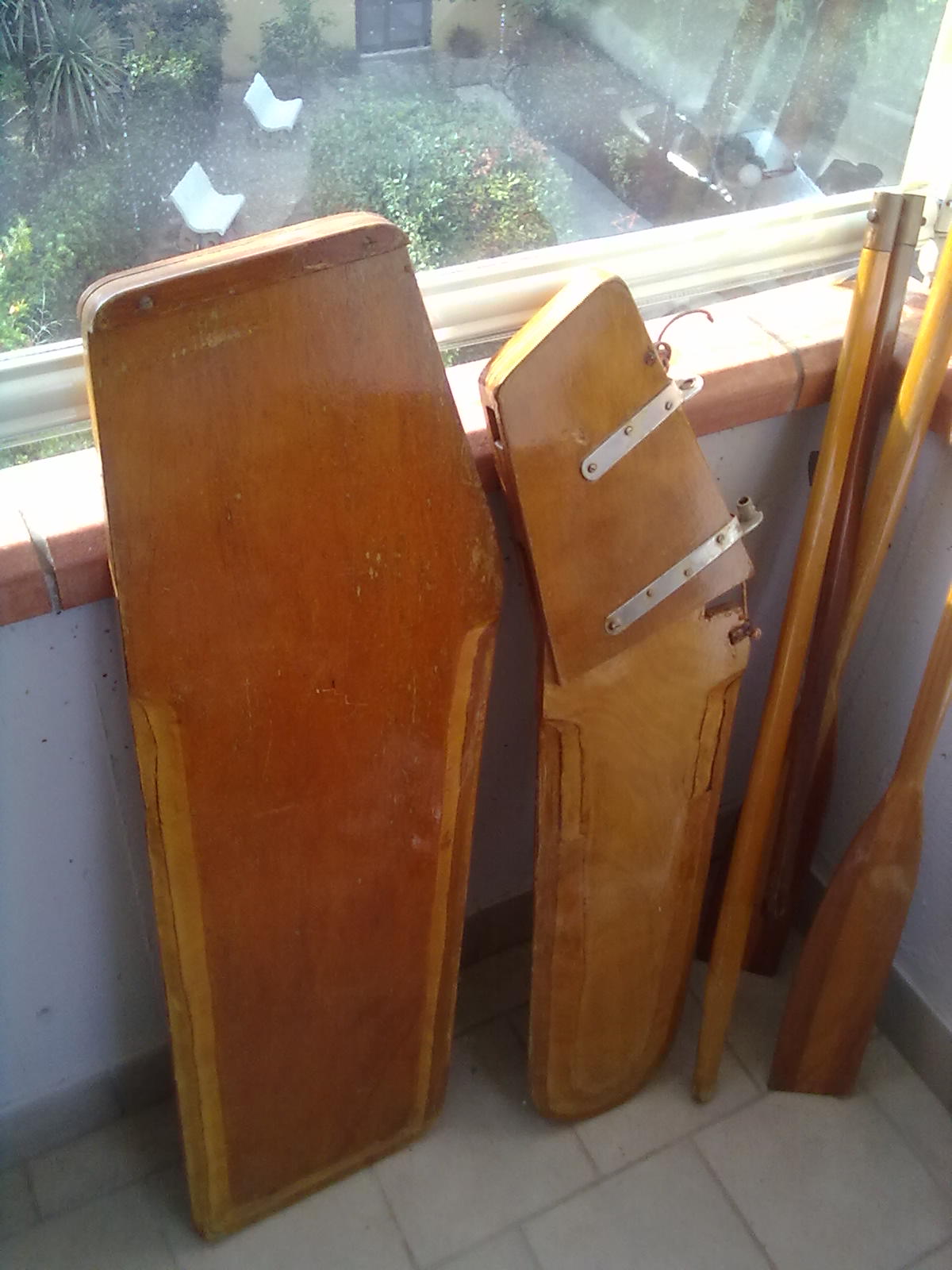

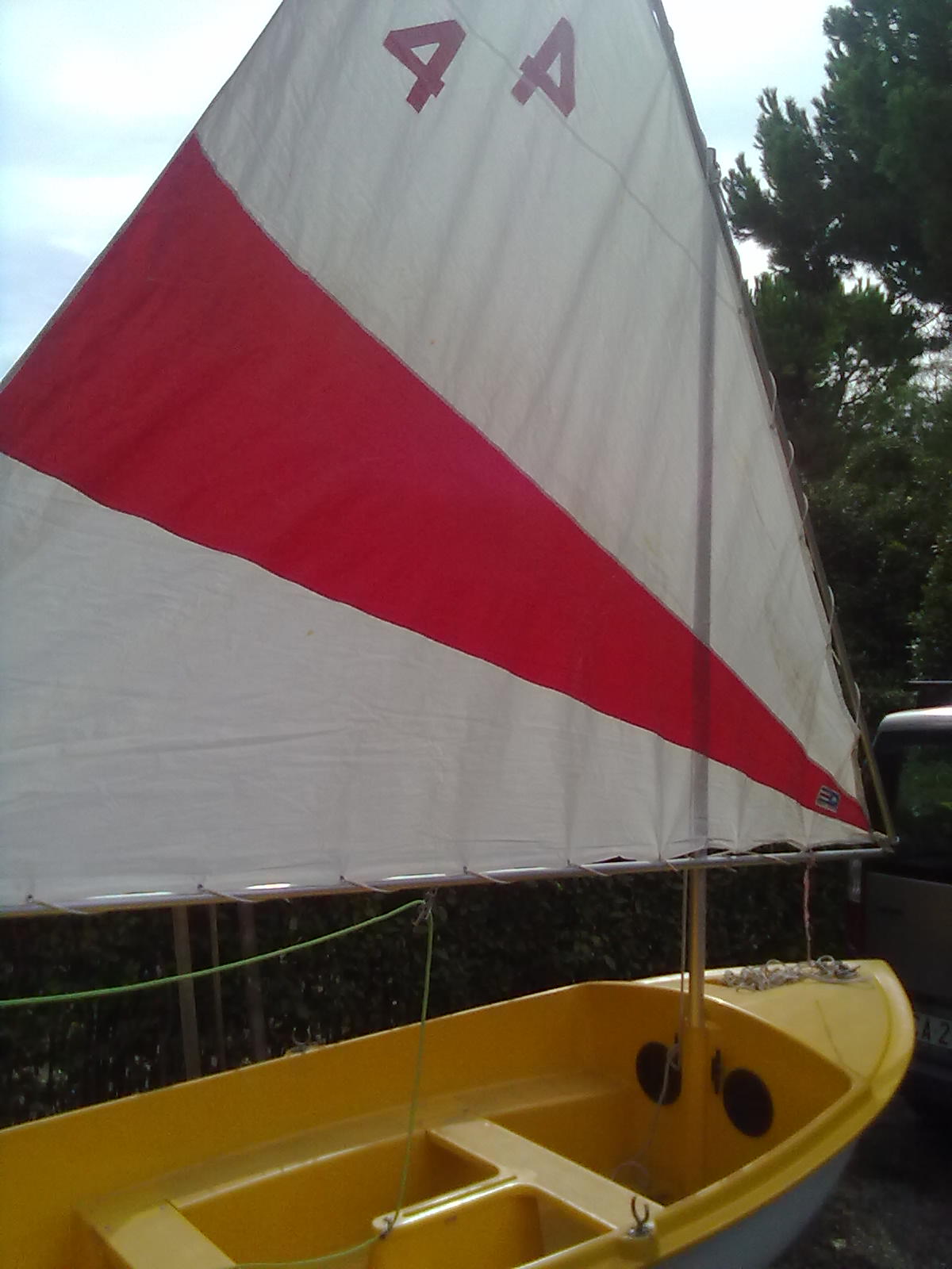

contattami pure per qualsiasi info.
buon vento

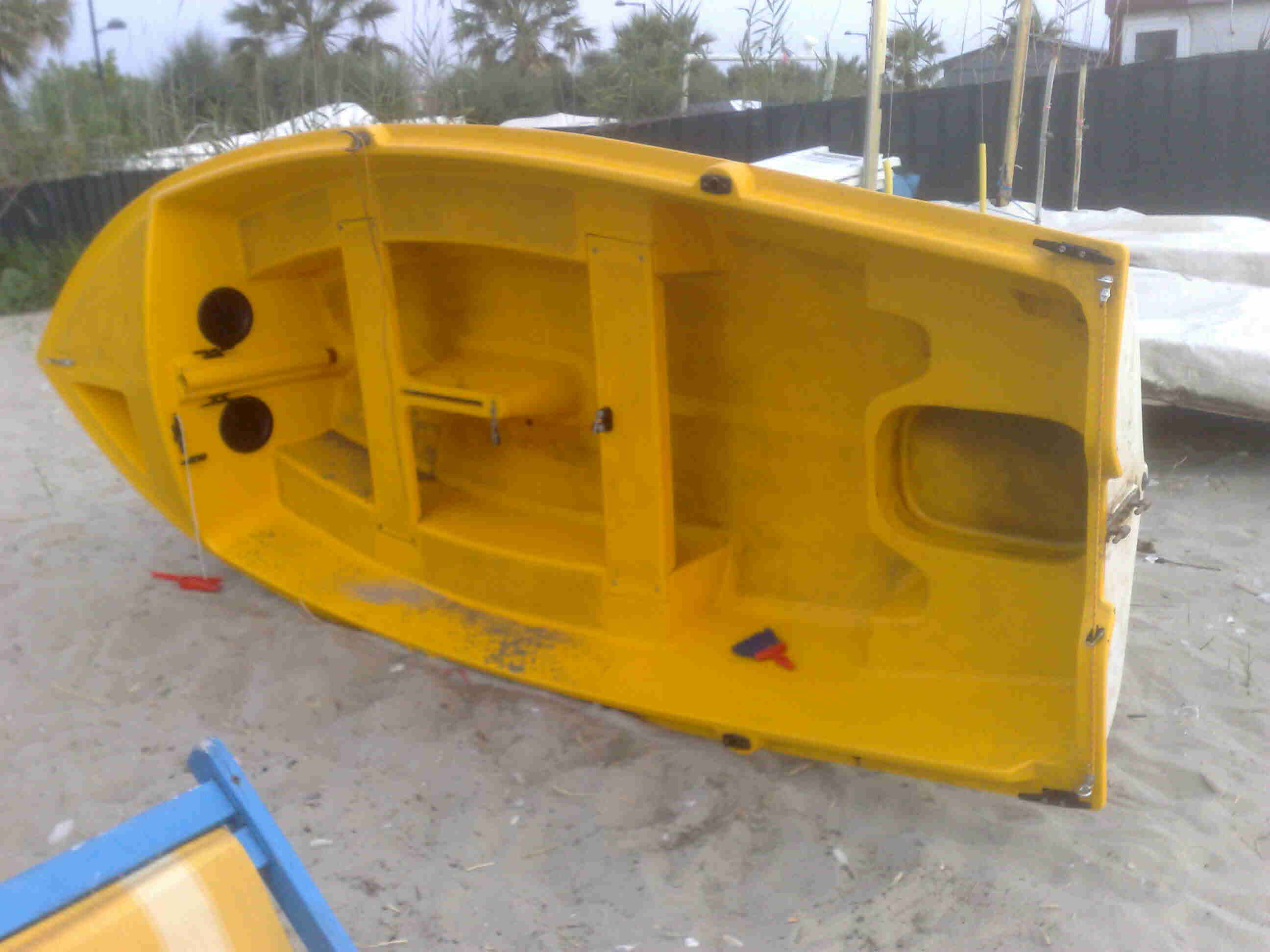

Quindi ci sono due versioni, nella prima manca la cassa di deriva.
Per quanto riguarda il Lankotex improbabile che gli anelli già presenti siano a misura, comunque si taglia e incolla facilmente senza bisogno di cucire e con un martello e punzone si applicano i nuovi anelli.
Attenzione però che non è un gran materiale, più simile alla plastica dei teloni che al dacron, il vantaggio è che è leggero. Ne ho presa una grossa pezza con l'intenzione di farci uno yankee per il Viko, vedremo.
Posso sbagliare, naturalmente, ma quella strana scassa ad astuccio che ci sta a fare? Se hanno fatto due versioni perché l'hanno lasciata?
Non costa nulla sollevare il pagliolo e guardare bene anche sotto la chiglia; magari troviamo la sorpresa di una modifica reversibile...
In questo caso foto, foto, foto!
@bonnie 2v: un bell'aiuto sarebbero anche:
- le misure della vela e dei legni;
- le foto del sistema agugliotti/femminelle, magari con riportate le misure della posizione sullo specchio di poppa e sul timone;
- e del timone/barra una bella dima con misure, da inviare al volo all'amico harryburns
- e buon lavoro! :P
