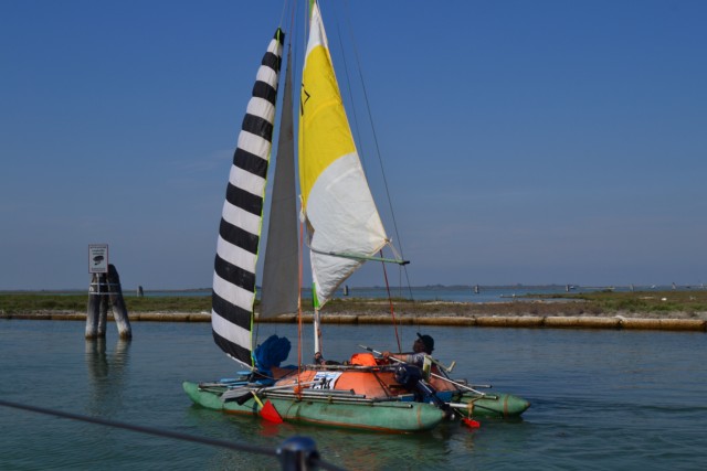

p.s a volte le apparenze ingannano la prima foto rappresenta un ingegnere chimico polacco che partecipò ad un velaraid costruendo quella sorta di catamarano in una settimana raccogliendo letteralmente rottami qua e la intorno a san giuliano unica cosa non trovata era il motore che andava con un bio carburante di sua invenzione...
 Oggetto del messaggio: Re: il valore di un autocostruzione
MessaggioInviato: 27/08/2016, 13:31
:shock: :shock: :shock:
qualche info in più?
