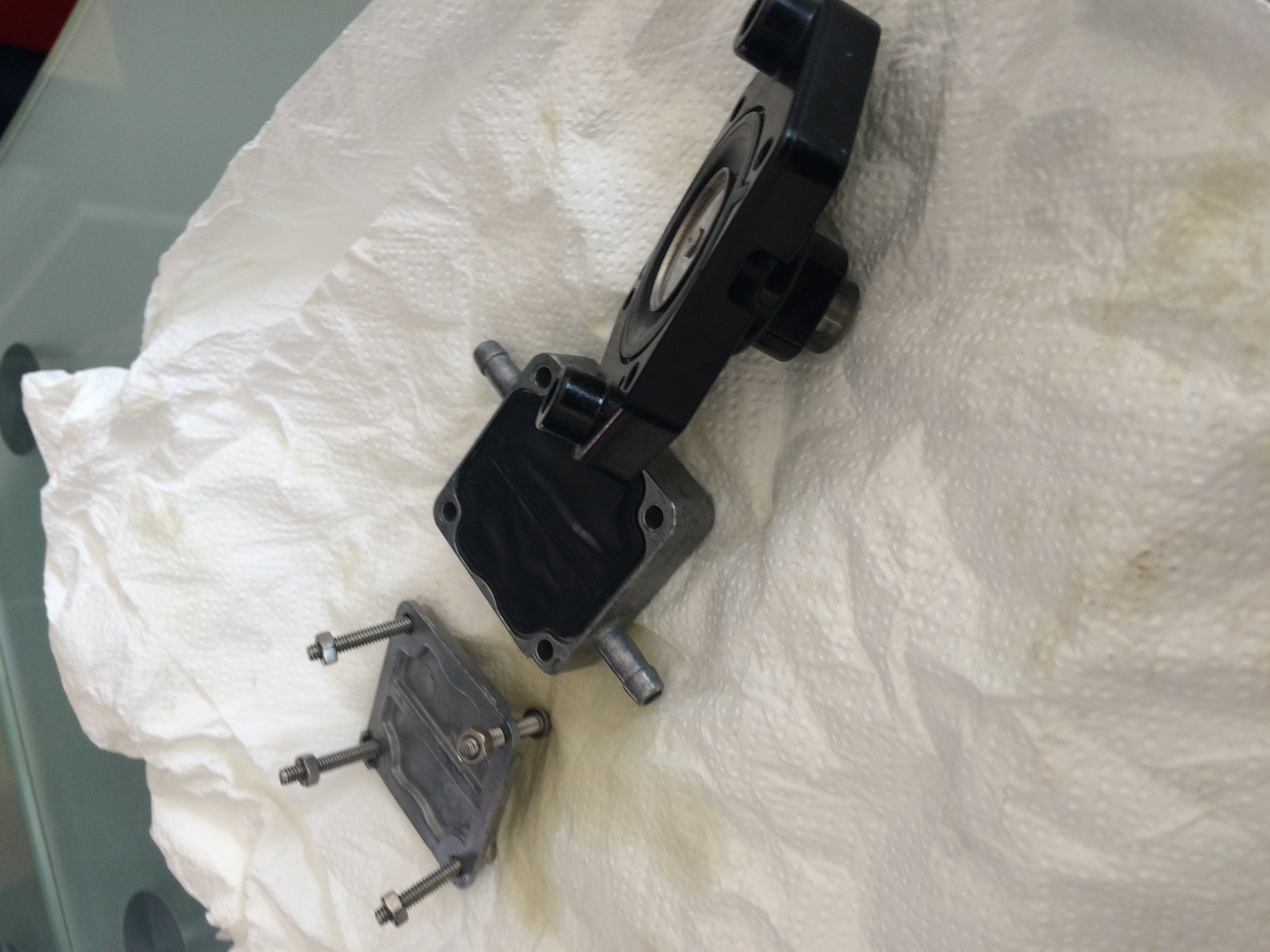

Salgo di buonora a prendere le ultime cose prima di partire e magari uscire a fare due bordi.
Motore non va. Si accende ma si ingolfa se non stacco il tubo di alimentazione. Tolgo la calandra e vedo che perde benzina dalla pompa, come già avevo detto al meccanico, ma lui ha detto che era tutto a posto. Smonto, pulisco, rimonto. Perde ancora.
Smonto e Vado a cercare la pompa da Aldo ma non c'è, poi da Sant'anna, Tognoli alla fine trovo le guarnizioni qui ad Angera a 30 euro, per fortuna perché la pompa ne costa 150.
Rimonto e rompo il tubo benzina, smonto il tubo del serbatoio interno tanto non serve, rimonto e il motore parte al primo colpo.
