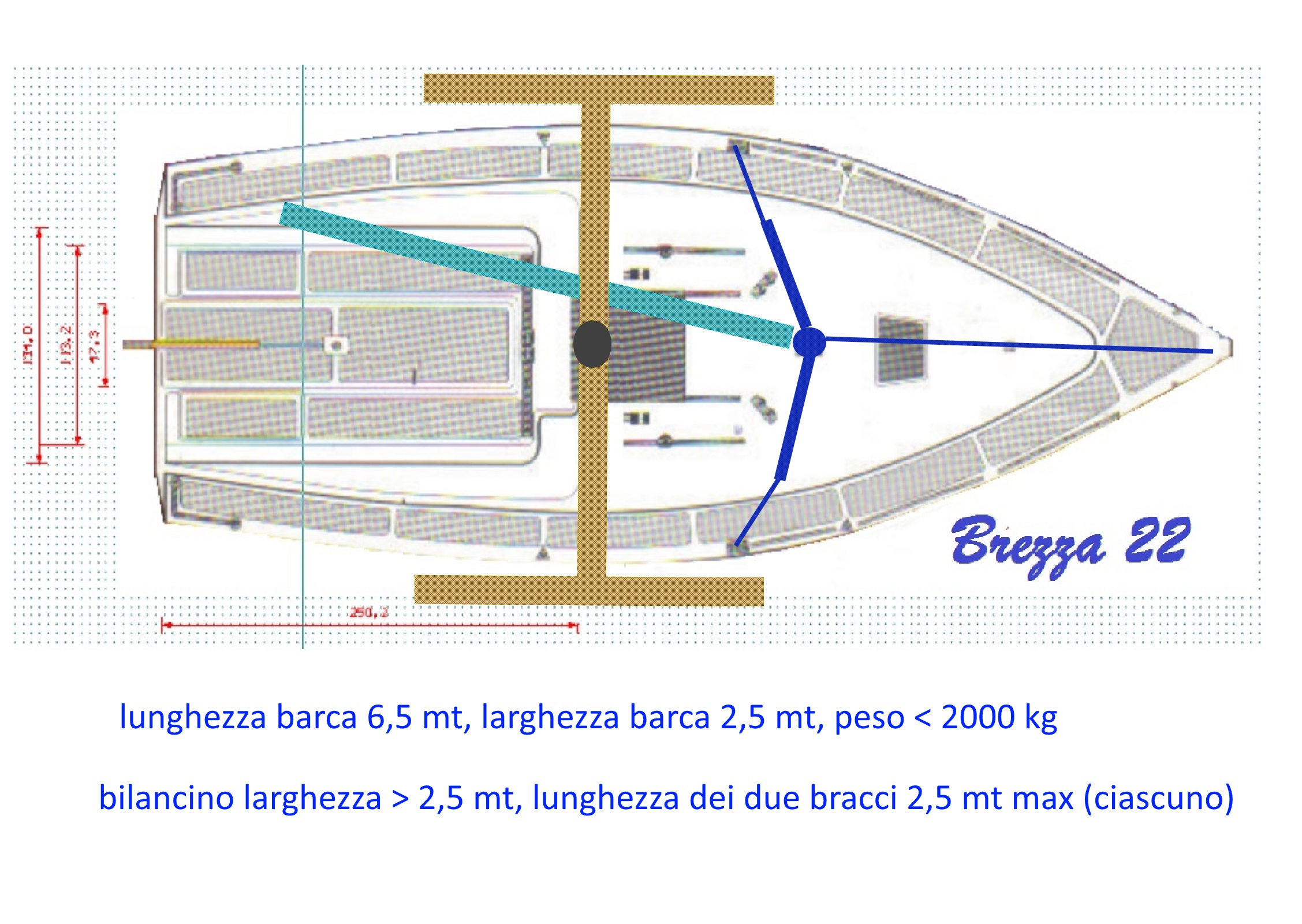

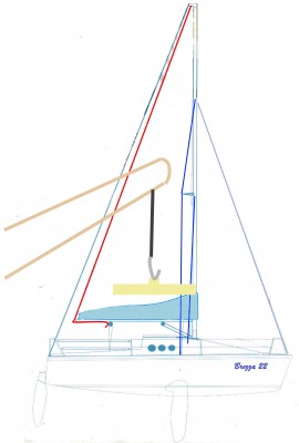

Nel posto ove normalmente lascio la barca, vorrei poterla tenere sul carrello armata (cioe' con albero e boma gia' in posizione) per poterla varare/alare in modo semplice anche per brevissime uscite (durante l'autunno/inverno quando non e' sicuro lasciarla in acqua in modo permanente).
La gru attuale del cantiere non ha un bilancino adatto per questo lavoro.
Qualcuno del forum ha una idea di quanto costerebbe (almeno come ordine di grandezza) un bilancino ad "H" adatto per la mia barca?
Di seguito le immagini per le dimensioni/pesi.
grazie

Non saprei, ma credo meno rispetto a realizzare una sospendita per la barca.

forse se te lo fai fare risparmi ...
http://www.subito.it/nautica/bilancino- ... 431161.htm
http://www.subito.it/nautica/bilancino- ... htm?last=1
http://www.kijiji.it/annunci/attrezzatu ... o/69180662
http://www.unsecondo.com

La butto lì, ma detto così a spanne credo 500,00 o 600,00 €.
Chiaramente va dimensionato, comunque proviamo ad immaginare:
7,5 m di profilo IPE160 a 15,8 kg/m = 118,50 a 1 €/kg = 120,00 €
una giornata di lavoro a 25,00 €/h = 200,00 €
accessori, materiale di consumo e trattamento superficiale (che non sia una pennellata di fondo data sul ferro senza pulirlo) = 200,00 €
Chiaro che é molto approssimativo.
Tieni comunque presente, se lo vuoi far costruire, che é un'accessorio di sollevamento e come tale credo che rientri nella direttiva macchine e/o debba seguire l'iter di qualche marcatura CE che ne attesti il corretto dimensionamento e la corretta esecuzione. Diversamente in caso di incidenti (cede una saldatura etc...) sono cxi di chi lo usa.

500-600 euro andrebbero bene, ma temo che occorra di piu'.
Dal calcolo che hai fatto uscirebbe , se ho capitp bene, un peso ci circa 120 kg. Non e' un po' poco?
Grazie della risposta
 Oggetto del messaggio: Re: Quanto costa un bilancino ad H per la gru?
MessaggioInviato: 16/02/2016, 23:33
Iscritto il: 25/09/2012, 10:38
Messaggi: 17
Il profilo indicato pesa 15,8 kg/m. E' un profilo ad I alto 16 cm. Forse é anche sottodimensionato ma andrebbero fatti due conti. Per della carpenteria, se non ci sono pezzi lavorati di macchina, 5 €/kg non sono pochi. Poi vedi tu se i conteggi che ho fatto sono realistici o meno. Chiaro che se ci metti una relazione di calcolo etc
allora non bastano no.
