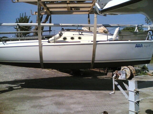

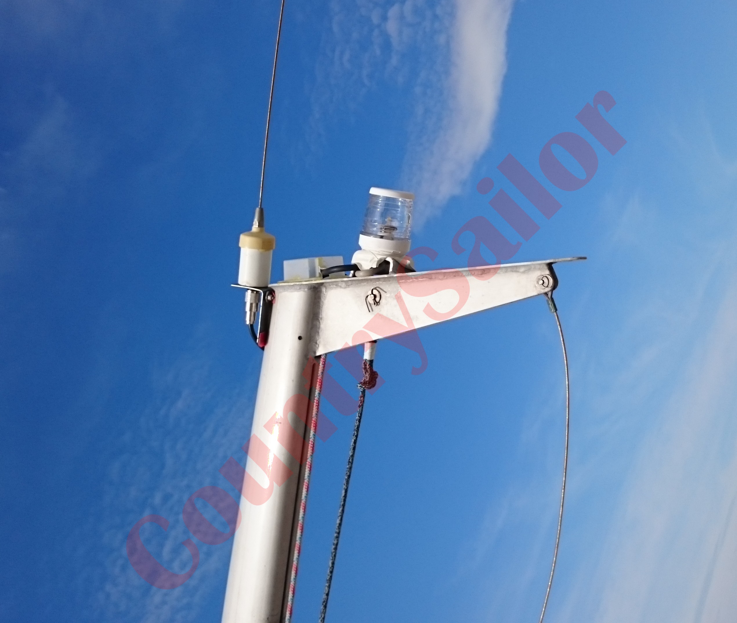

Grazie Alberto. La mia e' proprio 6,5 mt. Allego sotto la foto di un varo di qualche anno fa. Il bilancino utiizzato e' per barche a motore e non permette il sollevamento con l'albero montato ma sostituendo a quello un bilancino ad H credo che il gancio della gru o il cavo non dovrebbero interferire con la formaggetta (anche se questa e' effettivamente un po' sporgente verso poppa, come da seconda immagine). Nella foto si vede la landa di attacco delle sartie alte che e' appena dietro la cinghia di sollevamento di prua. (forse dovrei togliere o allentare molto il paterazzo)
Che ne pensate? Avrei bisogno di questi pareri perche' con la barca in assetto di navigazione riuscirei ad utilizzarla anche in inverno in un posto che e' una specie di porto a secco ma senza scivolo a disposizione.

Sicuramente il paterazzo va tolto.
Se fossi in te verrei a Sangiu', parlerei con i gruisti e osserverei come fanno e con cosa
lo fanno.
Il bilancino ha la larghezza della barca che viene imbragata in modo che risulti inclinata in avanti quel che serve per allontanare l' albero dal braccio della gru.
Il momento pericoloso è quando la barca tocca l' acqua e quindi diventa instabile: più l'acqua è calma meglio è.
