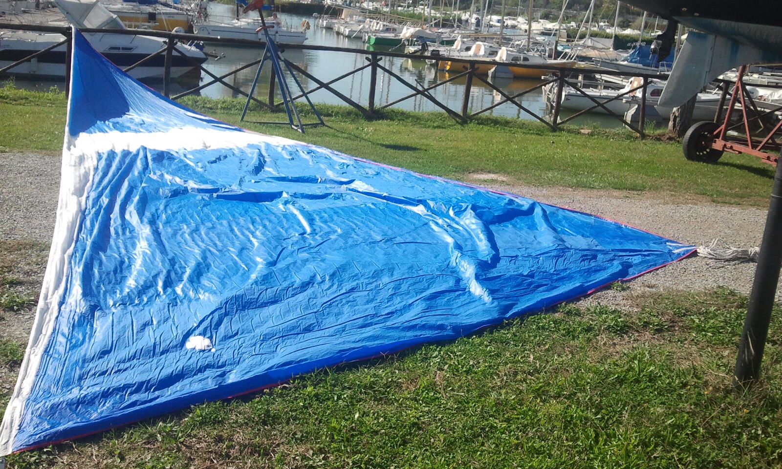

MessaggioInviato: 29/12/2014, 12:54
.... Ma chi se ne frega, l'importante è che sia arrivato. :D
image.jpg [ 742.11 KiB | Osservato 4422 volte ]
P.s. Era montato su un viko 22

Ma ci vuoi dire cos'è? Gennaker, Drifter, Code 0, MPS.... sonasegaio?

Dovrebbe essere un Code 0, ma a voi l'ardua sentenza.
Guardate questa foto.

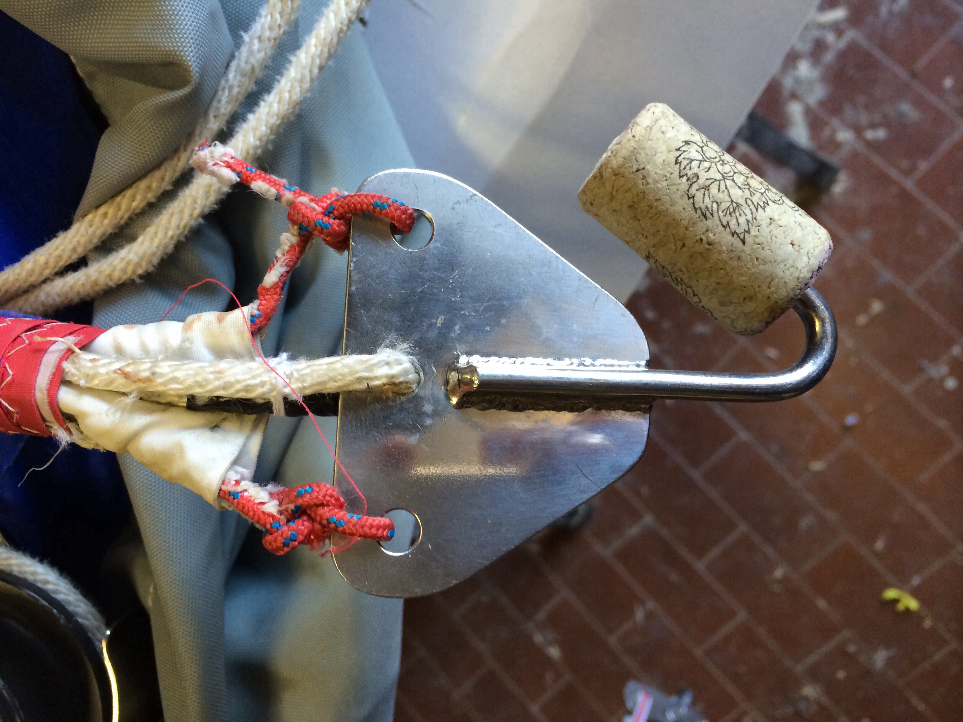

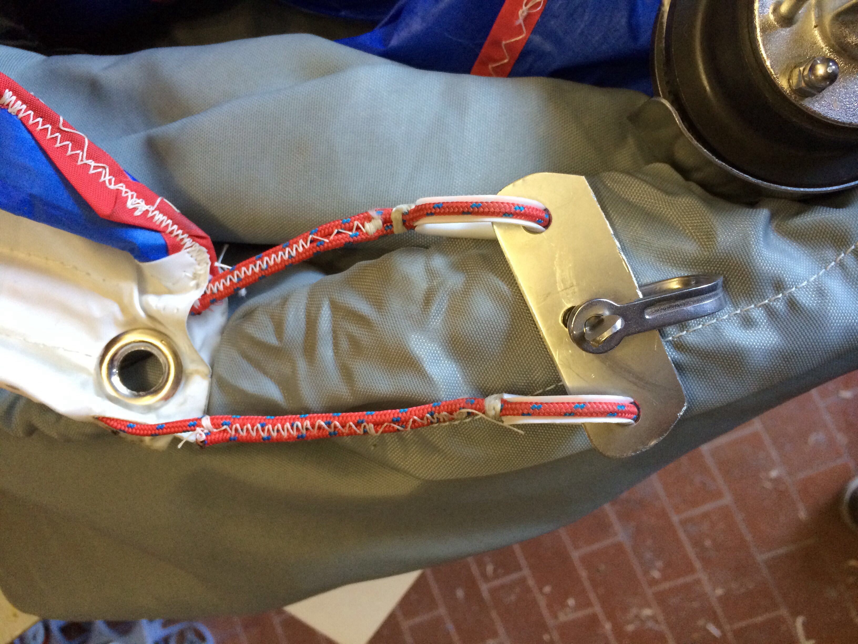

Siccome adoro la privacy e di solito uso ormeggiare di prua, il bompresso rompe e non poco, e comunque dalle ultime misurazioni (con l'albero a terra sdraiato) non dovrebbe servire. Il dubbio è un'altro, la vela ha due stralletti (suppongo per facilitare l'avvolgimento) e alla base un terzo che non è presente in penna, secondo voi a cosa serve?
A proposito, quel "gancio da macellaio" lo tolgo, serve per lasciare il rolla montato e poter togliere solo al vela, e così guadagno altri 10 cm circa.
image.jpg [ 1.46 MiB | Osservato 4310 volte ]
image.jpg [ 1.16 MiB | Osservato 4310 volte ]
