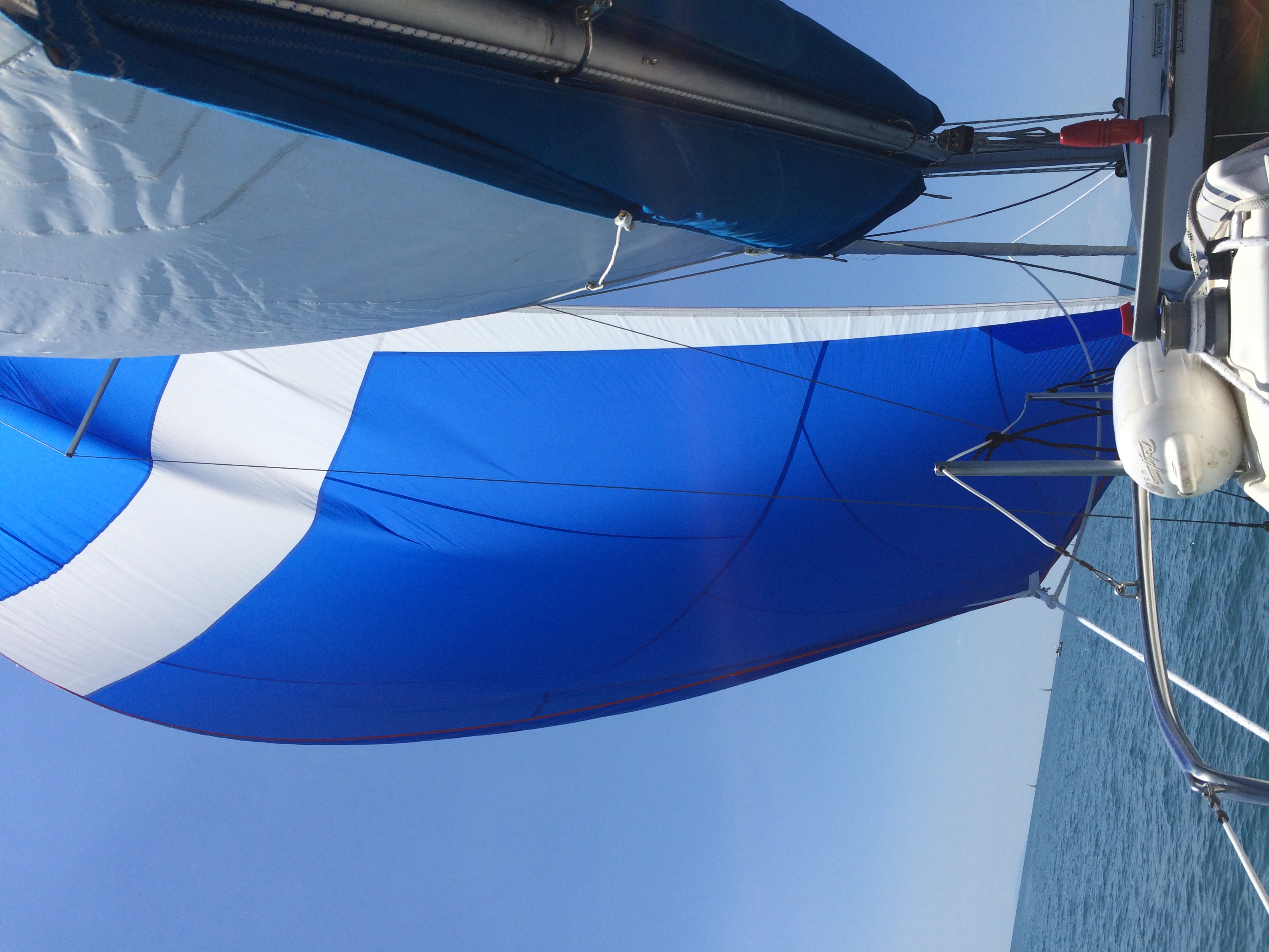

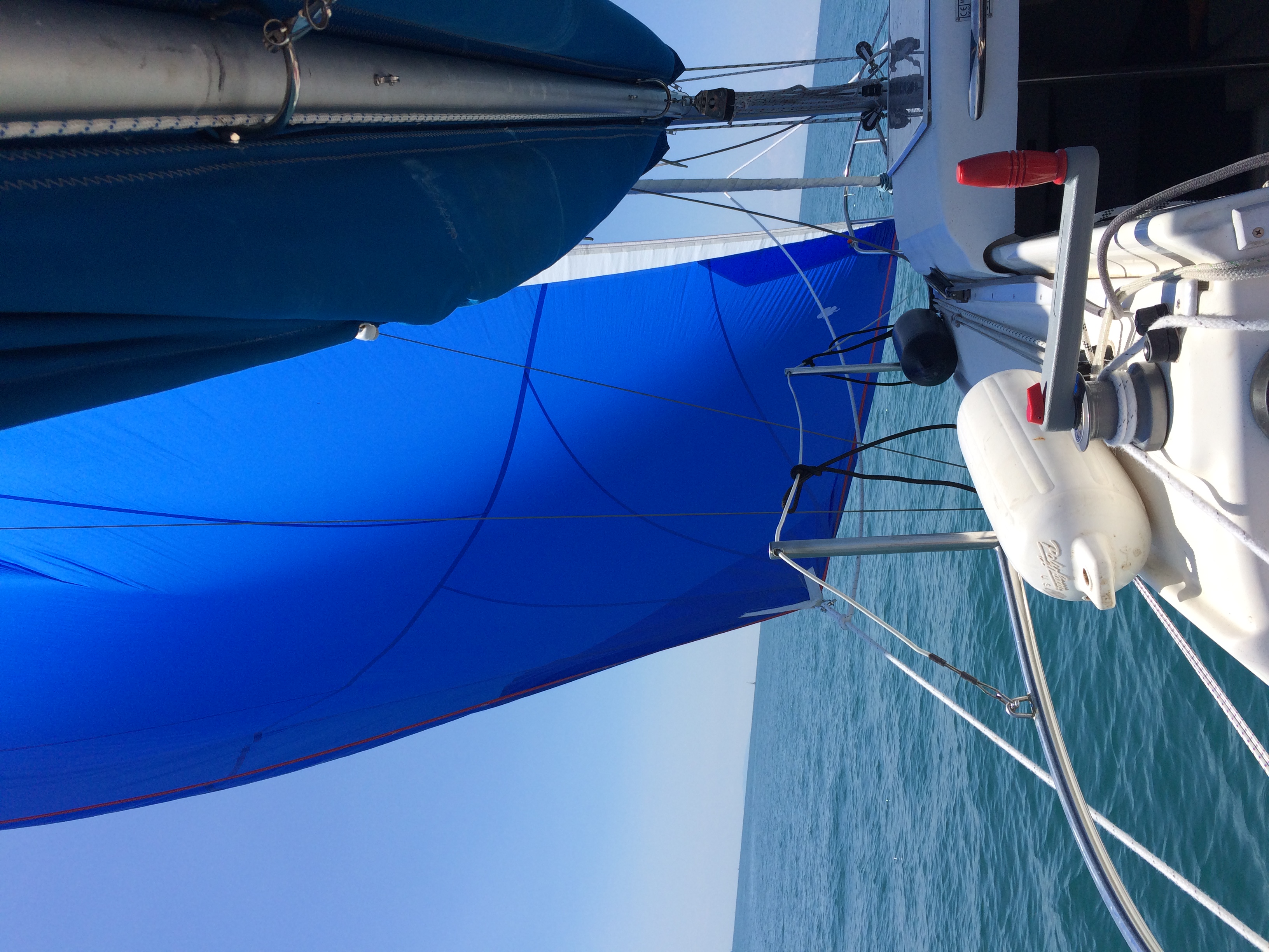

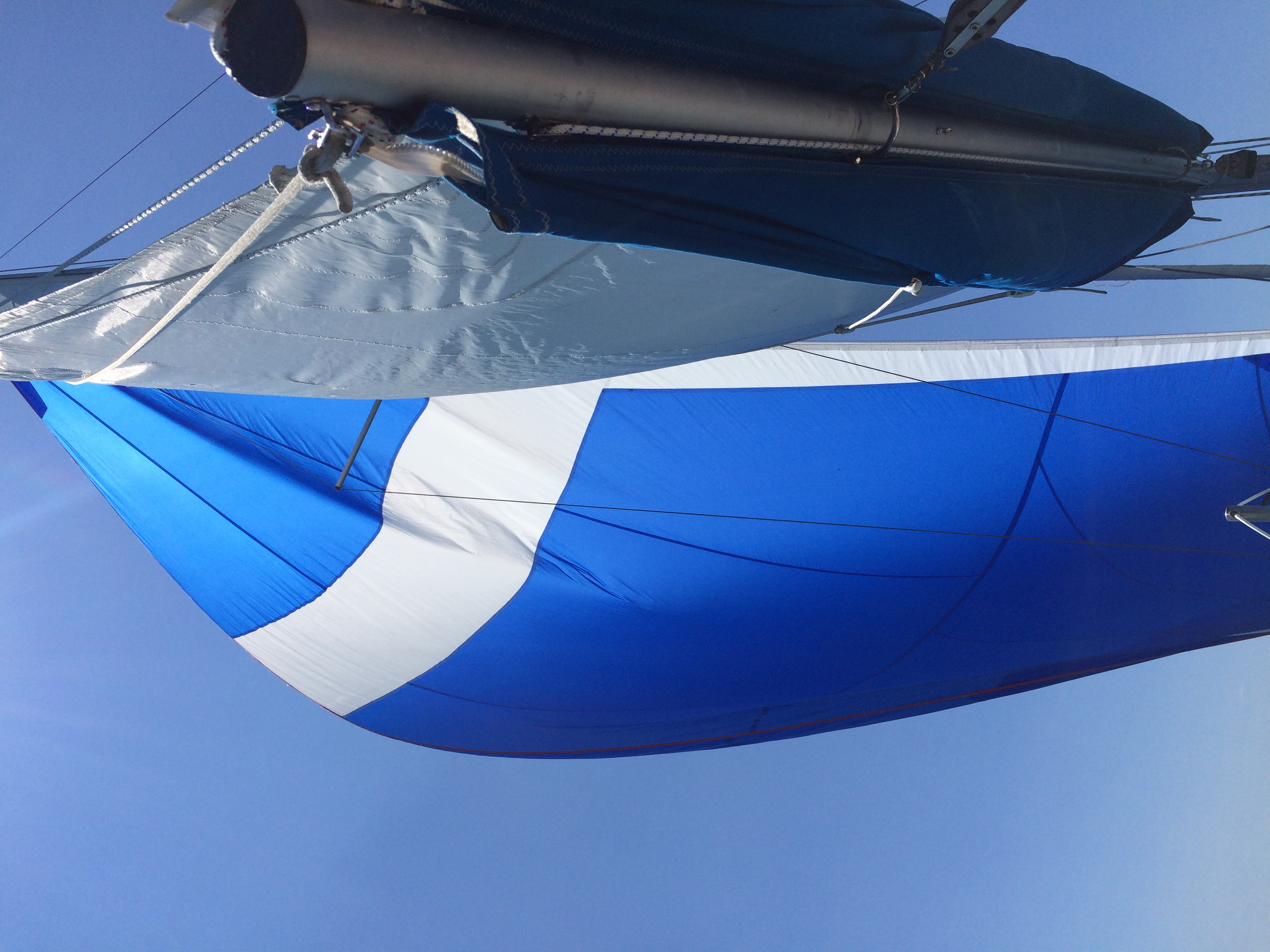

Ecco alcune foto del "code 0" in navigazione montato con un bompresso di fortuna per le prove. Fate le vostre osservazioni.
Grazie

ps.faccio fatica a vedere bene le foto ma ad occhio c'è una piega longitudinale che non mi torna
forse si appoggia allo strallo o ad una drizza?se la piega c'è è molto grave e pregiudica
la portanza e crea una turbolenza che in quella posizione è molto grave
in effetti la parte vicino allo strallo e' in stallo. Lorenzo sta stringendo troppo per come ha regolato la vela..
A guardare la foto sembra che la balumina sia troppo lasca e la base troppo tesa.
Lorenzo, mettici un barber hauler sulla scotta per poter regolare il tiro della scotta un po' meno orizzontale...
Lasca la scotta e cazza il barber...
Vedrai come cambia subito forma il drifter.
