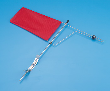

... forse sono io che non capisco niente ma ... se ci metto un coso così .... mi ridono dietro ???
metticelo se ti aiuta...
lo mettono negli optimist.. perché non dovrebbe andare per uno zef.
