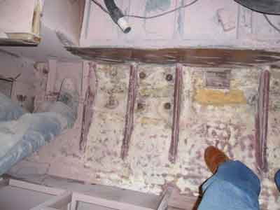

rafiki[1].jpg [ 30.87 KiB | Osservato 5148 volte ]
Ecco la foto dello scafo rovesciato e il punto dove era la chiglia

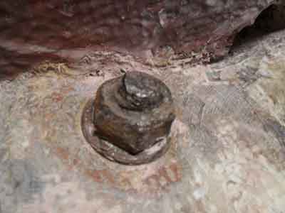

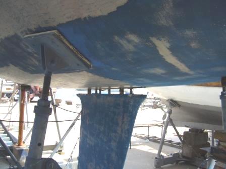

Ecco dei dadi e relativi prigionieri di una deriva degli anni 70(circa 50 anni di vita). manutenzionata per sicurezza ma che non ha perso in mare i pezzi. Comunque dalle foto si vede che i perni sono accessibili così come in tutte le alte barche. Inoltre le derive vanno guardate nelle loro giunture e non debbono avere segni di movimento. la rigidità perni scafo è sempre evidenziata dalla ruggine provocata da tracce d'acqua risalenti attraverso il perno e da rottura della vernice di sentina attorno alle rondelle ed al perno stesso. Se poi con la chiave si da qualche mezzo giro, meglio smontare tutto..............
