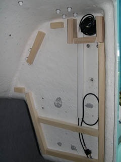

Ciao a tutti vorrei attaccare un pannello interno come porta oggetti, ho trovato nel sito francese dei possessori di blue djinn,questa foto.
Per i listelli in legno hanno adoperato come adesivo il sikaflex (prodotto che non conosco) ho dei dubbi sulla tenuta non essendoci viti e calcolando che il peso a spanne dovrebbe portare e' di 2 kg piu il peso del pannello e listelli.
Cosa ne pensate? Precisazione nelle due foto allegate non sono sicuro che nella foto con il pannello abbiano addottato il sistema dei listelli/ collante dell'arta foto.
image.jpg [ 16.52 KiB | Osservato 2532 volte ]

Il problema sarà:
1 tenerlo su finché il sika ha fatto presa
2 toglierlo senza portarsi via il gelcoat ;)

è pensabile che il listelli siano incollati ed il pannello avvitato ai listelli?

Ciao,
secondo me le migliorie su una barca sono un' attività che da tanta soddisfazione.
Sulla mia "amata" i pannelli di legno li ho avvitati come te su listelli di legno che però
ho preventivamente fissato con epossidica e qualche fazzoletto di tessuto di vetro così
da ottenere un supporto sicuro e un irrobustimento della paratia.
