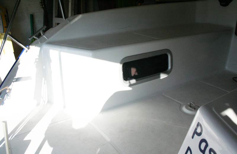

Ciao. Volevo montare un oblò nel pozzetto per portare luce alla cuccetta di poppa. Lo ho visto sulla "Millepiedi" di un utente del forum. Ho trovato una foto per capire. Consigli? Misure massime? Tipo oblò? Sito dove acquistarlo? Alluminio o plastica o acciaio? ....precauzioni?
Commento file: Esempio trovato sul web.
image.jpg [ 52.97 KiB | Osservato 1249 volte ]

L'oblò è strutturale, quale che sia la dimensione sostituisce a pieno la parte asportata. Non lo farei comunque troppo grande l'utilità è la luce e l'aria è anche piccolo farà il suo dovere.
Che sia serio e con buoni ganci di bloccaggio, meglio se con zanzariera.
Si montano forando con il trapano e seghetto alternativo con una maschera abbastanza facilmente.
L'unico difetto? Costano un botto.
