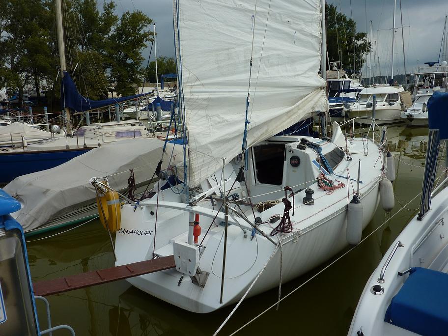

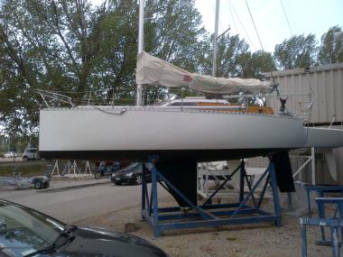

Ecco la l'identificativo e il nome: MINAHOUET un nome mistico, tribale, antico..............
Sabato a Trieste sono andato a vederla, la settimana prossima ci dormo a bordo e usciamo.
qualche foto.
La randa steccata sino alla base non infierita
I fiocchi
Il bompresso per i cod
Lo spi
Il secondo strallo
Le volanti
L'albero di 10mt

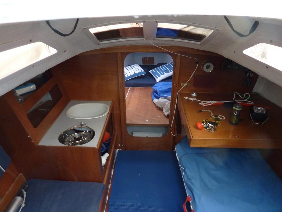

Gli interni spartani
credo che diventerà presto la mia nuova barca
Paddy hai ragione: randa immensa e pasante, con i fiocco 32mq divela a riva.
Oggi mando gli ultimi dati per il carrello............perchè è fondamentale: CARRELLABILEEEEEEEEEEEEE...!!!!!!!!!!!!
E il microchallenger..??
Spero di venderlo presto a chi gli vorrà lo stesso bene che ho avuto io, ricambiato con tante soddisfazioni: Corazia, Elba, Sardegna, Corsica, Barcolana..........

 Oggetto del messaggio: Re: coco ITA 127
MessaggioInviato: 30/09/2013, 8:40
Sparatana mica poi tanto. Con una cuscineria in lattice sarà pure stracomoda.
Un avvolgifiocco, circuito chiuso borose e un winch maggiorato per issare la randa aiutano molto.
Per le volanti la soluzione crocieristica ci sarebbe, ci pensavano sullo stag, 2 volanti alla radice dei carrello fiocco sfruttando la paratia della tuga per l'attacco, che consentano maggior agio alla randa, diciamo fino al traverso, oltre questa andatura o una volta ridotta la randa si fanno rientrare in gioco le volanti originali.
MessaggioInviato: 30/09/2013, 9:13
bella, mi sembra un mini addomesticato da diportista!
gli interni non sono per nulla spartani!
MessaggioInviato: 30/09/2013, 9:20
Bella e buona, l'approvo.
Il mini 6.5 è l'unico monocarena che mi piace, o quasi.
E davvero, non è poi così spartana

@Paddy mi spieghi il perchè delle volanti e non un paterazzo? Quali sono i vantaggi? Se non erro il Tè Salt ha un paterazzo normale....
MessaggioInviato: 06/10/2013, 7:24
Le volanti servono a controllare la catenaria del fiocco e a sostenere l'albero negli armi frazionati in assenza di sartie acquartierate. Il vantaggio rispetto alle sartie è la regolazione continua, che poi è anche il difetto
Il paterazzo serve a spostare la penna verso poppa per aprire la penna e spianare la randa
