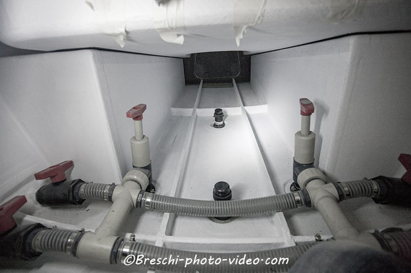

Le prue "scow" hanno dimostrato la loro efficienza, ma non pare verranno ripetute.
Invece ballast

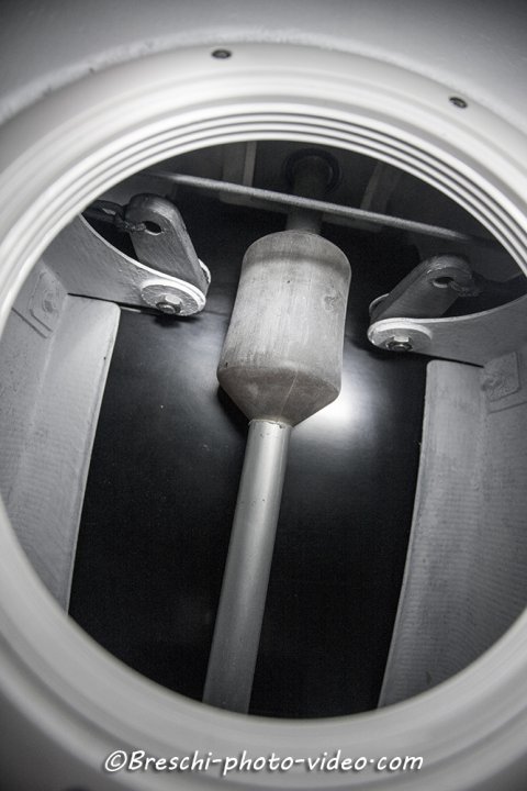

20130405_quillagedss_129.jpg [ 233.77 KiB | Osservato 3974 volte ]
E derive basculanti
20130405_quillagedss_120_1.jpg [ 52.45 KiB | Osservato 3974 volte ]
Fanno parte ormai delle dotazioni standard per i Minitransat nella classe "proto".

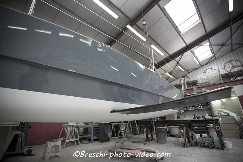

Quando però pensi di aver visto tutto.....
20130405_quillagedss_170.jpg [ 277.18 KiB | Osservato 3974 volte ]
Per quanto posso aver capito sono delle ali, simili a quelle dei traghetti, ma non per stabilizzare quanto per aumentare la coppia raddrizzante. :shock:

Guardate però il profilo: sembra un disegno concavo convesso degno delle migliori ali di aliante.......
