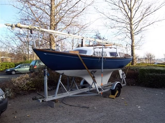

Salve a tutti, sono un inesperto carrellatore. Chiedo aiuto in questo forum per avere un consiglio su come riportare la mia barca (che attualmente si trova in Germania) in Italia. Ora, la barca in questione è un Corribee di 6,50 mt a chiglia lunga con un pescaggio di un metro ed il peso di circa 1000 kg. Ho pensato che la cosa migliore sia appunto comprare un carrello usato: ma quale? Ho visto tante offerte... Mono asse, Bi asse, frenato, non frenato. Molti dei carrelli che si trovano nel mercato dell'usato non hanno poi le staffe per le barche a chiglia ma prevalentemente rulli. Dove pensate si possano trovare le suddette staffe? Infine: io vivo in campagna vicino Firenze (zona Pontassieve) vorrei portarmi la barca sotto casa visto che ho spazio, la strada è tutta asfaltata tranne un pezzettino alla fine. Ci sono però tante curve e il percorso non è proprio una tavola da biliardo: pensate sia possibile il trasporto o sfascio tutto?
In allegato la foto di un Corribee (non il mio) su carrello.
Grazie mille in anticipo per il vostro aiuto e per tutte le dritte che mi darete!

1000 kg sono un peso gestibile anche da un mono asse, sicuramente frenato, ma la lunghezza della barca consiglia un doppio asse. Strutturalmente i carrello sono con traversa centrale e struttura imbullonata o con struttura a "V" e struttura saldata fra le due traverse; per il montaggio delle culle o l'appoggio di invasi è meglio la seconda.
Carrello con traversa centrale
Carrello con struttura a V
Le culle di sostegno regolabili vengono vendute anche separatamente dai carrelli e sono una buona soluzione, meglio sarebbe conoscere le misure della barca per costruire o comprare un invaso su misura.
Il resto dipende dal budget.
Se hai 3000 euro da spendere molti costruttori propongono carrelli fatti apposta, se il budget è sotto i 2000 un qualsiasi carrello con 1500/2000 kg di portata andrà bene per applicarvi le culle tipo queste:
Carrelli che possono andare bene ( più o meno):
http://www.gommonauti.it/ptopic25155.html
.com
http://www.annuncifacili.net/28/Annunci ... _VELA.html
