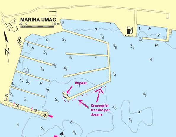

Qualcuno di voi ha mai fatto la entrata in Croazia da mare e non con il carrello?
Davvero devo issare la Q?
E, arrivando con la Q, dove posso ormeggiate per svolgere la pratica di entrata? Marina escluso, Naturalmente.
E devo farlo ad Umano o posso arrivare a pola senza temere di essere abbordato ?
Perdonate la mia inesperienza?

a Umag i doganieri sono famosi per essere dei rompi....per cui quasi tutti tirano fino a Novigrad. Per entrare a Pula, dovresti andare giù senza costeggiare, ma io non rischierei. Passano via su tutto, ma la vignetta....sono soldi, e a quelli ci stanno attenti.
issare bandiera gialla (https://www.youtube.com/watch?v=aMFzlJiJtyU ;) ) non l'ho mai visto fare da nessuno, ma sarebbe la prassi. A Umago c'è la fila che entra, e non credo si formalizzino, però non mi assumo responsabilità. Io sono entrato due volte. Una volta con una barchetta a vela e un'altra con un megayacth ed entrambe le volte al molo della dogana c'era una montagna di posto. Vado a memoria, ma nessuna delle volte abbiamo issato cose strane.

Arrivando da Caorle ho fatto dogana a Umag, non ho issato bandiera, ho ormeggiato, per fare documenti, sulla banchina apposita che è sul lato opposto a quella stessa della marina.
Non ho avuto problemi con i doganieri

MessaggioInviato: 02/04/2013, 14:01
così è più semplice...
aci-umag.JPG [ 32.95 KiB | Osservato 2744 volte ]

Ovviamente. Se la barca è più di 5 metri e non hai una ricevuta di un albergo, abitazione, campeggio, la paghi quando fai dogana e vignetta.
