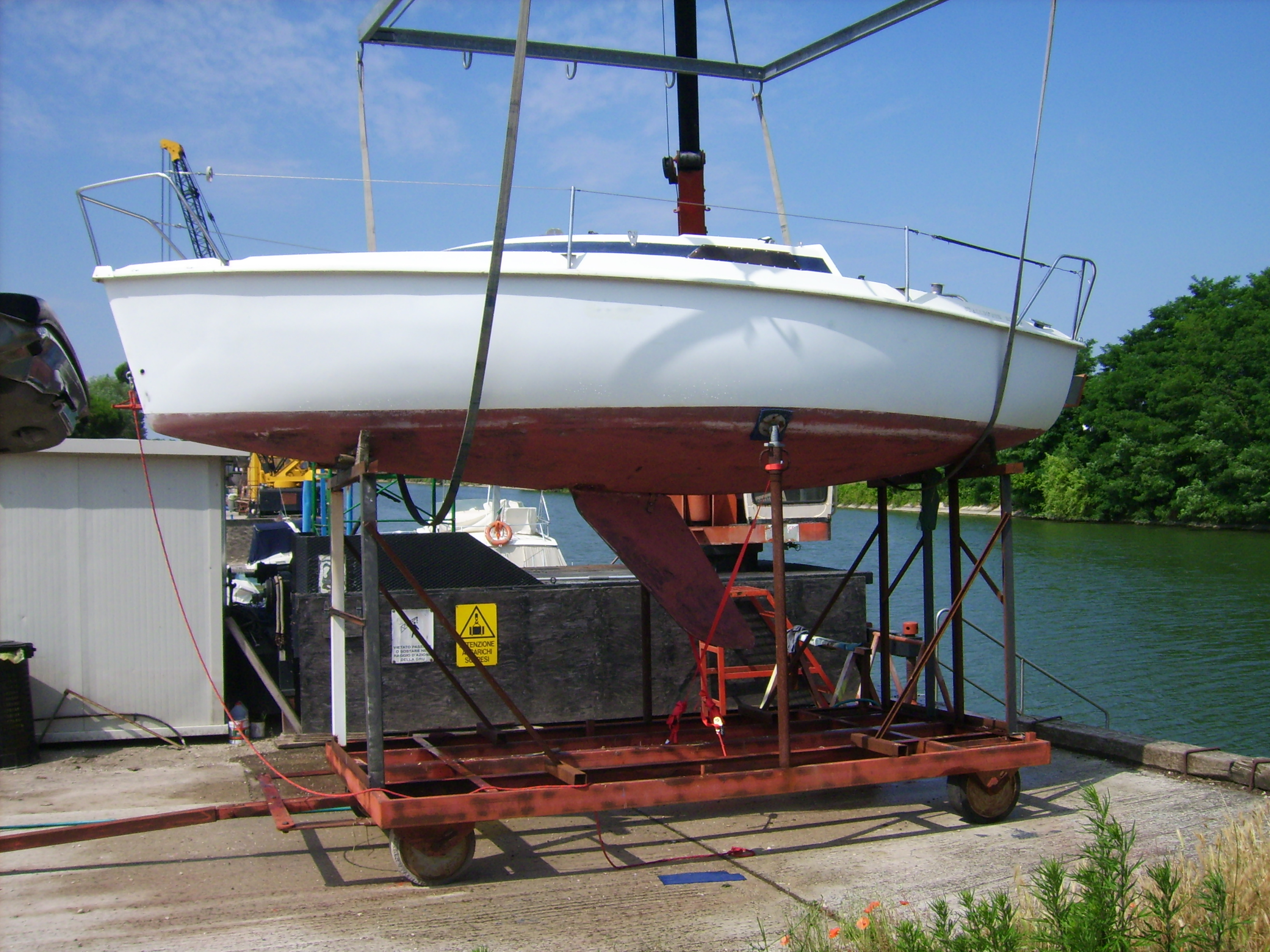

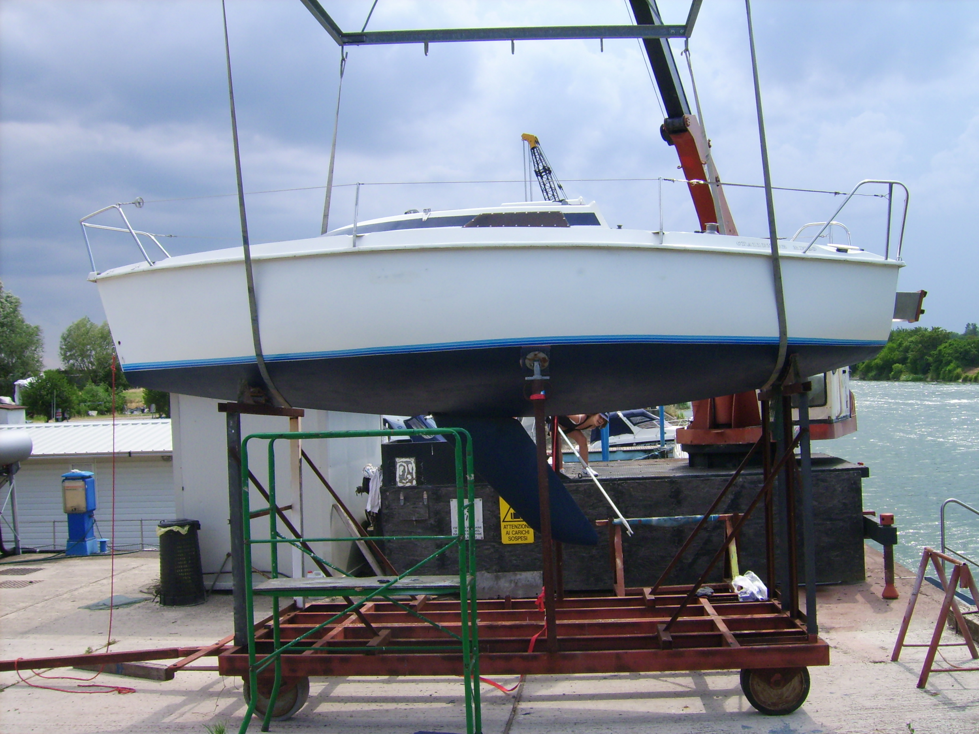

Io in un porto di fiume, spendo 30 euro di alaggio/varo, utilizzo un invaso che mi son fatto con un vecchio carrellone, che lascio a disposizione del cantierino tutto l'anno (da qui la spesa ridicola del varo/alaggio), poi rotorbitale, sugo di gomito e idropulitrice. Antivegetativa da prezzo, poichè in acqua stanziale ci stà ben poco, totale spesa circa 200€ :oops: (un pò mi vergogno).
Commento file: PRIMA
DSCI0127.JPG [ 1.92 MiB | Osservato 2766 volte ]
Commento file: DOPO
DSCI0134.JPG [ 1.9 MiB | Osservato 2766 volte ]
