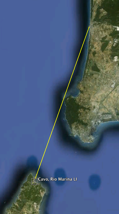

Cioè per fare un esempio, un'esercizion di navigazione, con una meteo che propone il primo giorno un ponente abbastanza costante fra i 10 e i 15 nodi è plausibile fare rotta per 200° da San Vincenzo per Cavo dell'Elba?
Immagine 1.png [ 240.19 KiB | Osservato 2167 volte ]
Nei giorni successivi è previsto prima un rinforzo da maestrale e quindi una diminuzione con rotazione libeccio.

Per fare un esempio più specifico giovedì verso le 13 rotta sud per 200° e sabato ore 13 rotta nord per 15° ;)

Mi terrei un po' più lontano dal promontorio di Piombino, visto inoltre che il vento vi ci spinge contro...
In pratica mi porterei 1,5/2 mg a O del promontorio e poi poggerei per 180° (circa) su Cavo.

Un'alternativa, per evitare il rinforzo in corrispondenza del canale, sarebbe attraversare in bolina stretta e poi poggiare per 180° su Cavo, essendo già ben al largo del promontorio. Quello che perdi in velocità all'inizio lo riguadagni dopo: salvo stomaci sensibili...
Il ritorno.. per una volta non ho studiato bene. Bocciato?
Il ritorno.. una passeggiata..?
