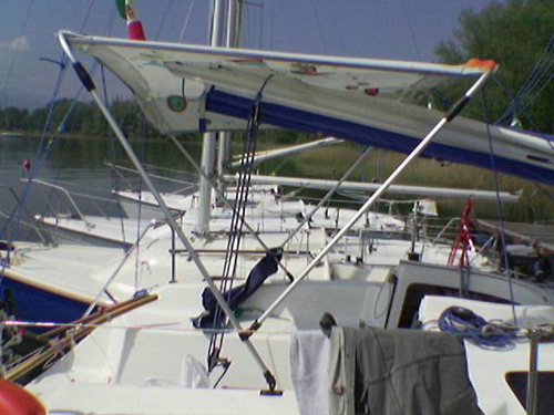

Tipo questo, ma io ho usato dei paletti per tende di quelli che si innestano uno sull'altro in plastica.
IMG_0178.jpg [ 47.09 KiB | Osservato 7480 volte ]

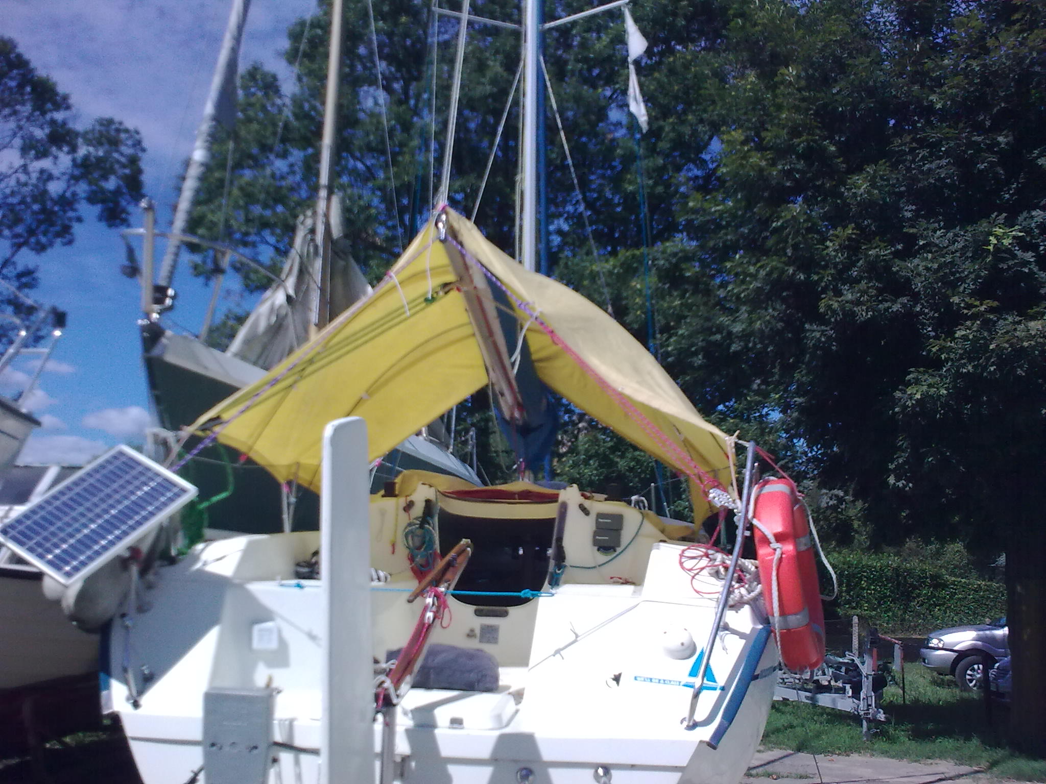

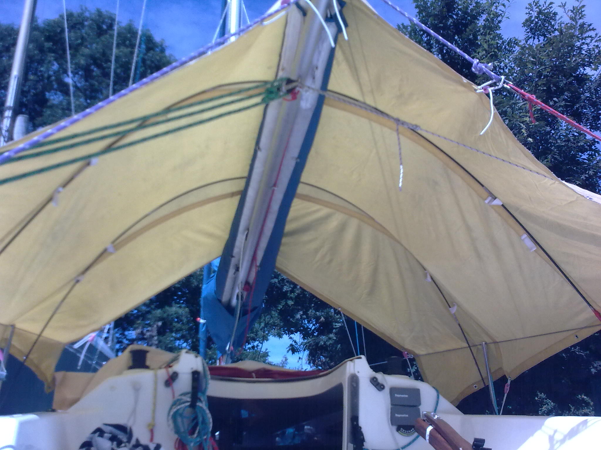

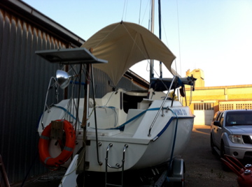

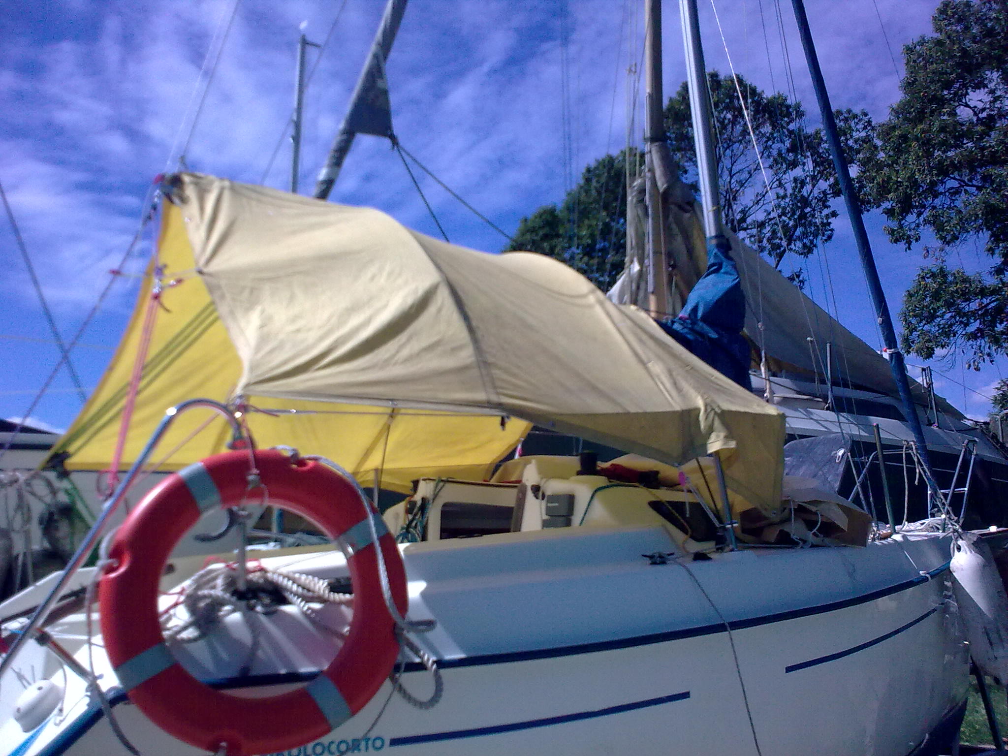

Commento file: Il primo vero e proprio tendalino preso dal vecchio gommone
tendalino1.jpg [ 94.8 KiB | Osservato 7470 volte ]
Commento file: Il secondo funziona solo teso sul boma o con delle stecche prese da una vecchia tenda
tendalino3.jpg [ 411.94 KiB | Osservato 7470 volte ]
tendalino4.jpg [ 339.14 KiB | Osservato 7470 volte ]
tendalino2.jpg [ 424.83 KiB | Osservato 7470 volte ]
Commento file: Il terzo che ritengo definitivo, si infila in die guide lungo il boma, non schiaccia la randa e posso montare solo il lato che mi serve
100_2326.JPG [ 2.18 MiB | Osservato 7470 volte ]
