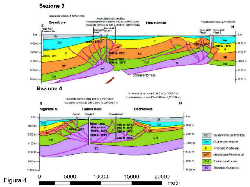

 Oggetto del messaggio: Re: 5.9 In Emilia
MessaggioInviato: 20/05/2012, 19:17
Bene, approfitto ed "a grande richiesta", ( :?: :?: ) spiego:
Sotto la pianura padana (cioè sotto i sedimenti sciolti, sabbie-argille-ghiaie, di età quaternaria; i quali sono al piano campagna di origine fluviale, ed al di sotto, invece di deposizione marino-costiera), ci sono le strutture appenniniche, corrugate, cioè compresse, situate a profondità oltre i 2-3.000 metri.
Queste strutture di roccia "solida" (benchè a comportamento elasto-plastico) si sono mosse negli ultimi 30 milioni di anni; e si muovono ancora, con direzione di "trasporto tettonico" dal tirreno verso l'adriatico. Si spostano, camminano; materialmente.
L'ala sinistra delle strutture affioranti (il fronte ad arco che va dalla Val di Taro fino alla valle del Panaro) si muove "di più" dell'ala destra (verso Bologna e la Romagna). Le strutture sepolte,davanti a loro(nel senso del movimento) anche.
Ne nascono degli attriti che imprigionano energia sotto forma di deformazione elastica: sia alla fronte di queste strutture, dove "strisciano" sul basamento non ancora o poco deformato; sia sui fianchi, dove vengono a contatto strutture diverse con velocità di spostamento deiverse.
Quando questa "molla" scatta e si libera, ne nasce un terremoto.
Le sabbie ed argille soprastanti "attutiscono" le onde sismiche. Ecco perchè la pianura è "a bassa sismicità" secondo le fonti storiche: pochi terremoti, non molto energici, e per di più soffocati dal "cuscino"
Ma forse le cose stanno cambiando....???
Beh, perdonatemi, mi sono sfogato... è una domenica noiosa e casalinga, di pioggia e terremoti...
MessaggioInviato: 21/05/2012, 8:57
Ecco un profilo verticale nella zona interessata.
Si vedono:
in grigio il Quaternario fluviale; depostosi in epoca successiva rispetto alla deformazione "appenninica";
in azzurro il Quaternario marino; pure successivo all'evento di deformazione;
in giallo il Pliocene (Era Terziaria, parte superiore), pure di ambiente marino, ma invece già coinvolto negli accavallamenti causati dalla compressione in senso orizzontale, perché depostosi almeno in parte prima che essa "terminasse";
in arancione il Miocene (EraTerziaria, parte mediana, deposta prima del corrugamento e quindi poi deformato dalla spinta)
in verde i calcari del Cretaceo-Miocene (Era Mesozoica e Terziaria) idem c.s
in viola i calcari e le dolomie del Triassico-Giurassico, idem c.s
In rosso le faglie, cioè le fratture lungo le quali avviene lo slittamento di una struttura rispetto ad un'altra (e ne nasce un terremoto)
E' anche evidente il senso dello spostamento-accavallamento (= raccorciamento, compressione) da SudOvest (Crevalcore) verso NordEst (Finale)
Nella successiva sezione si nota invece, sotto Occhiobello, il Trias (viola) non deformato, e quindi suborizzontale: "l'onda orogenica" non è ancora arrivata a coinvolgerlo.
Per inciso, farò osservare che le strutture sepolte, la dove presentano delle culminazioni, rivestono un buon interesse geotermico, e se questo venisse adeguatamente sviluppato potrebbe dare il teleriscaldamento a vaste areee circostanti. Gratis o quasi.
Per inciso, farò ancora osservare che al di là dell'Adriatico, cioè in Croazia, le successioni stratigrafiche sono in parte assolutamente identiche, ma sono deformate in senso opposto, cioè con accavallamento da Nord-Est verso SudOvest....
Contenti?
