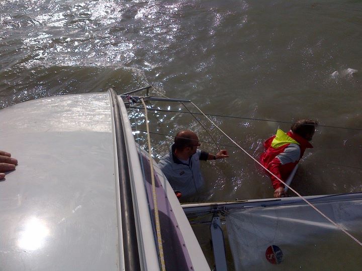

Ci racconti come hai fatto? :roll:
marco.jpg [ 70.43 KiB | Osservato 2555 volte ]
P.S. la foto l'ho presa da Faccia Libro se non hai piacere la tolgo subito

p si e rotto qualcosa o si e impegnato MOOOLTO a fondo.

Da Facebook pare una banale straorza di quelle che ti sdraiano. solo che l'albero si è piantato nel fango impendendo il raddrizzamento. cose che capitano quando si ha poca acqua sotto ;)

Piuttosto chi è? Sarebbe interessante sapere dall'interessato la dinamica di questa "spanciata nel fango".

Intendi il boma, oppure proprio l'albero? Cioè vuoi dire che se non fosse stato per il fango la barca si sarebbe facilmente raddrizzata? Da sola o con l'aiuto di altre barche? E se da sola, anche se ha evidentemente superato i 90 gradi? E' un argomento che, non so perchè, ma mi piacerebbe approfondire... :?
 Oggetto del messaggio: Re: Uno dei nostri
MessaggioInviato: 08/05/2012, 8:00
Intendo l'albero, il boma non avrebbe tenuto giù la barca.
L'omologazione CE "C" richiede che la barca sia autoraddrizzante fino ad un angolo di 120°.
Lo stag 18 è autoraddrizzante e si sarebbe di conseguenza rialzato, le derive mobili con zavorra in sentina hanno meno spinta è vero, ma per scuffiarle totalmente non basta il vento perché questo viene meno una volta che l'albero è in acqua, ma ci vuole un secondo fattore in mare è solitamente un'onda in altri casi, come successe per un Viko anni fa fu l'equipaggio che spaventato salì sulle vele per non bagnarsi.
Io stesso ho messo numerose volte la falchetta in acqua, con il Viko significa andare oltre i 50° e un paio di volte ho immerso i candelieri ritrovandomi in piedi sul paramare, ha faticato ovviamente a rialzarsi, ma è sempre tornata su.
Il problema, se ne è parlato infinite volte, sono le barche che hanno deriva mobile, ma non la zavorra in sentina. Quando si arriva oltre i 90° la deriva può rientrare e questo provoca un crollo della spinta di raddrizzamento e a quel punto si che si può scuffiare.

Ecco!!! ora ne ho le prove.....quello è un lago....di onde non se ne vedono.....la randa è aperta....il fiocco(non capisco) ma penso sia aperto....
Chi mi spiega come è successo??? Magari avevano il gennaker con troppo vento??
ho i brividi che mi risalgono la schiena :(

Parlano di straorza che come già ti ho detto può mettere l'albero in acqua perché aumenta l'apparente e a questo si aggiunge la forza centrifuga, ma è rimasta giù perché l'albero si è piantato nel fango, caso remoto in mediterraneo ;)
Poi non è un First 8-)
