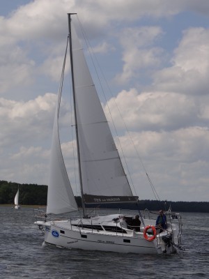

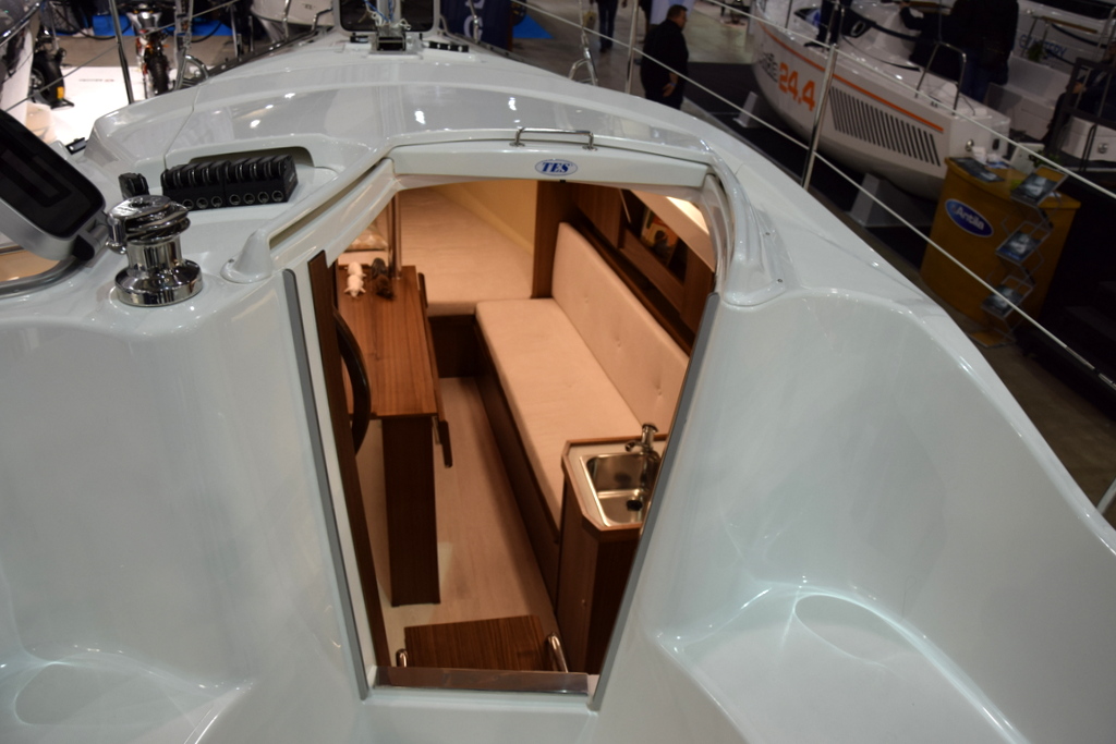

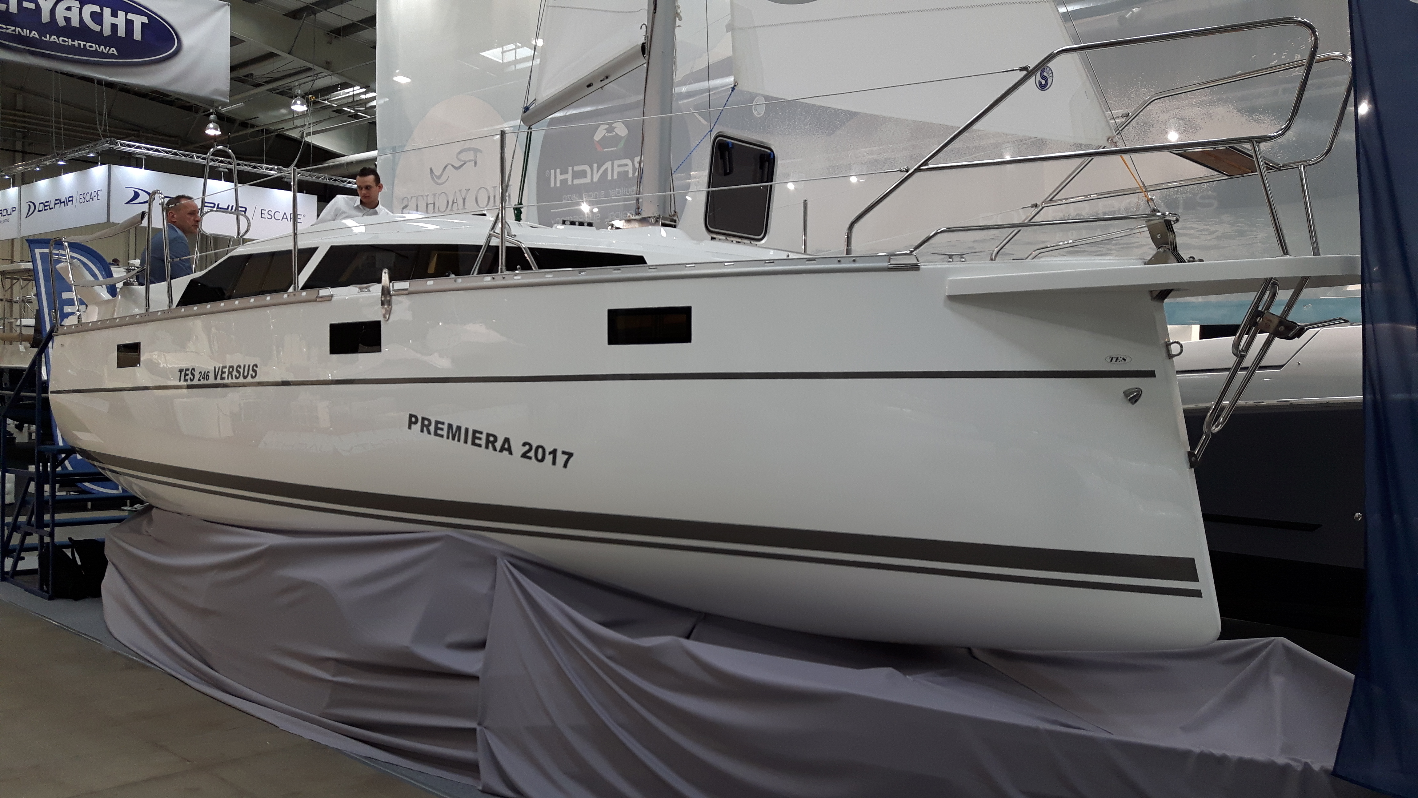

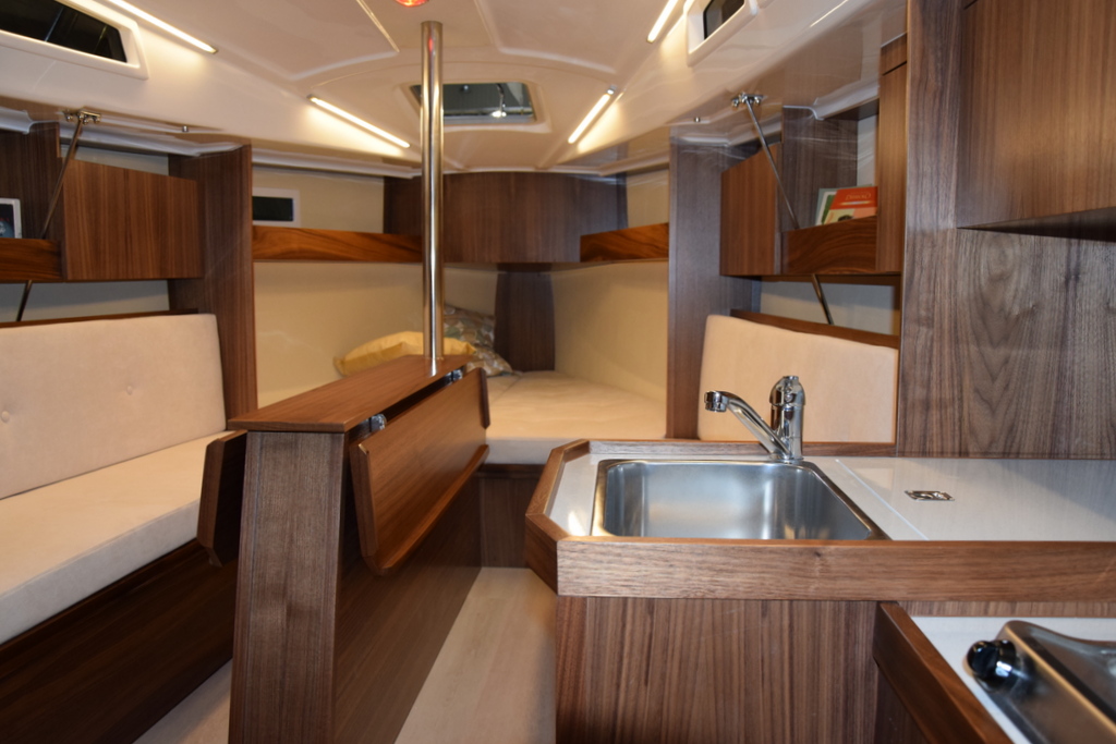

Messaggi: 290
Tes Versus
502dscf2640_727494.jpg [ 153.38 KiB | Osservato 4254 volte ]
1-DSC_0015.JPG [ 254.44 KiB | Osservato 4254 volte ]
1-DSC_0243.JPG [ 240.14 KiB | Osservato 4254 volte ]
20170317_101856.jpg [ 3.5 MiB | Osservato 4254 volte ]
 Oggetto del messaggio: Re: Vantaggi della prua rovescia
MessaggioInviato: 29/03/2017, 22:44
Messaggi: 3476
moda...
un po' come lo spigolo nella opera morta verso poppa....
se piace...

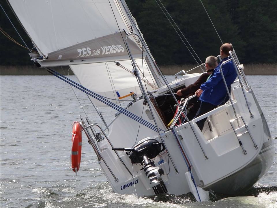

Messaggi: 290
i primi bordi...
vertes.jpg [ 2.08 MiB | Osservato 4041 volte ]
19059921_428424167532413_5170655996808516739_n.jpg [ 97.35 KiB | Osservato 4041 volte ]
