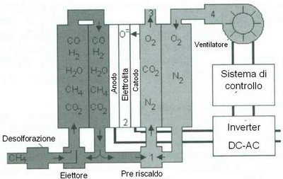

Difficile spiegare in poche righe una batteria a combustibile e le sue problematiche. Guardate lo schema allegato e capirete cosa è successo al nostro amico. L’antefatto stà nell’impossibilità di avere disposizione tutta la potenza necessaria per tutti quegli aggeggi che caratterizzano le barche in competizioni del genere senza disporre di generatori convenzionali (es. motori e alternatori). Il sistema raffigurato presenta una batteria a scambio ionico tramite dei reagenti chimici, con produzione di calore e prodotti di reazione da smaltire, quindi impossibile renderla stagna ad un’onta che invade una barca di quelle dimensioni, tirata all’inverosimile sui pesi. Buona fortuna a lui per le future regate e prepariamoci a coppe astrali sul vento delle emissioni solari, li fortuna che le onde sala te non ci sono.
P.S. come ho già affermato io sono una razza in via di estinsione perché mi piace il confronto dove le attrezzature sono minime e costruibili da chiunque. Comunque medito sul fatto che se paragonate alle barche di papiro anche queste attrezzature diventano spaziali. Non resta che capirci sui limiti, se questi poi esistono.

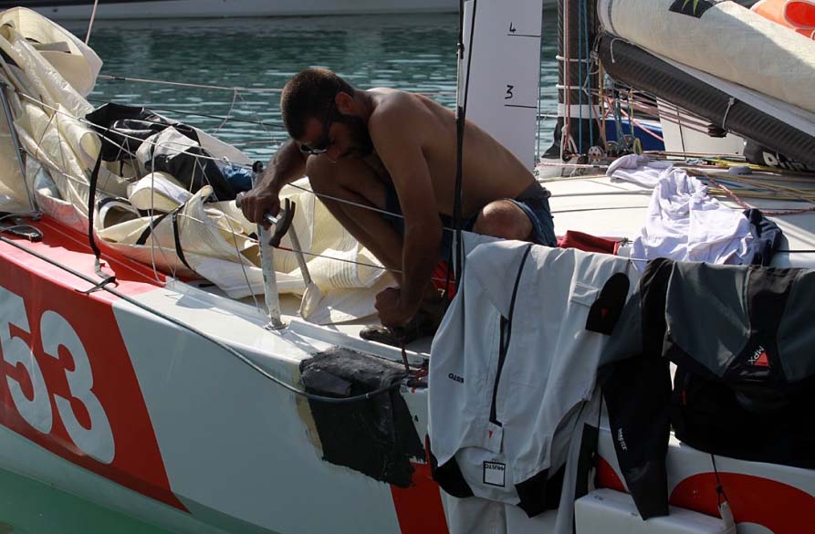

Ricordate il mini "segnato" alla partenza? Eccolo qui e 24 ore dall'arrivo già all'opera e di persona, questo sono si professionisti, ma ben lontani dalle mega organizzazioni con gli Shore Team e il seguito di container.
Ancora. Tra di noi c'è chi viaggia in autostrada con il fiocco sullo strallo e la randa legata ai candelieri boma e tutto.
Questi prima sistemano la barca e poi vanno a fare la doccia.
rassettate.jpg [ 165.29 KiB | Osservato 2092 volte ]
Anche se mi capita di perdere la misura poi ci penso e capisco. Questo è la prima tappa di un'avventura iniziata magari 10 anni fa, fatta di grandi sacrifici e quel tiracciolo è l'unica cosa che può farli andare avanti.
