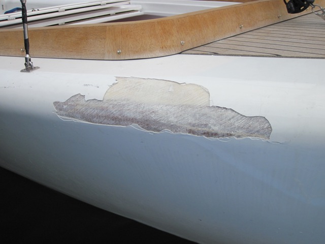

ciao, sono stato "speronato" da una barca a motore (una lancia con fuoribordo da 20 cv) mentre veleggiavo ( pure con mure a dritta) sul lago di como...ma quando renderanno obbligatoria la patente o un qualche patentino ( vedi motorini) anche per le barche a motore??? comunque nessuno per fortuna si è fatto male...un "poco" la barca che devo dire è stata costruita molto bene!!
buone vacanze e buon vento
Commento file: stucco spray e gelcoat ko

ciao, l'assicurazione dello "speronatore" garantisce la riparazione definitiva a fine stagione, ora abbiamo fatto un interbvento provvisorio con stucco caricato vetro, verniciatura con polifan grigio + pellicola plastica bianca (solo estetica) per lato esterno e sigillatura con sika all'interno ( c'era una piccola scollatura del rinforzo in vtr scafo-coperta)
