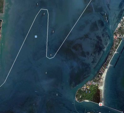

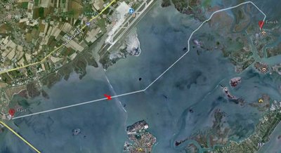

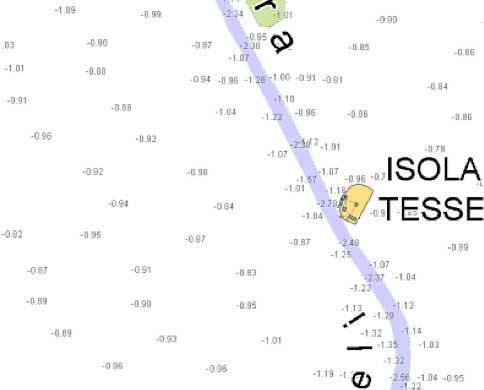

Poniamo che si parta la mattina presto.
L'isola Telsera è ad un paio di miglia quindi in un'oretta ci si dovrebbe arrivare. Diciamo che siamo li alle 10, la marea a quell'ora è +50 cm sul livello medio guardando la carta delle profondità in quel punto è indicata una profondità di -0,80/0,90 (livello della più bassa bassa marea?) ciò significa che avrò non meno di 130/140 cm sotto lo scafo con uno spazio utile di ben 20 cm sotto la deriva. Anzi vist che è il primo giorno e pesco di più saranno 10 cm ;)
Commento file: Dove suppongo di essere alle 10
alle 11.jpg [ 79.76 KiB | Osservato 2897 volte ]

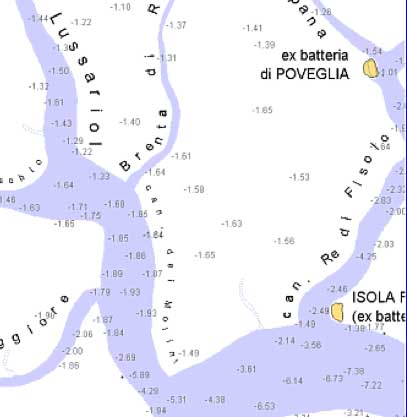

Commento file: Dettaglio area ore 11
isola telsera.jpg [ 30.06 KiB | Osservato 2897 volte ]
Commento file: Escursione marea 14 giugno 2011
marea14giugno.jpg [ 31.26 KiB | Osservato 2897 volte ]

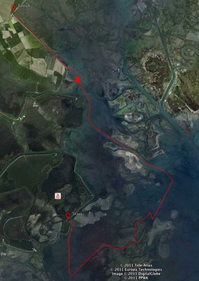

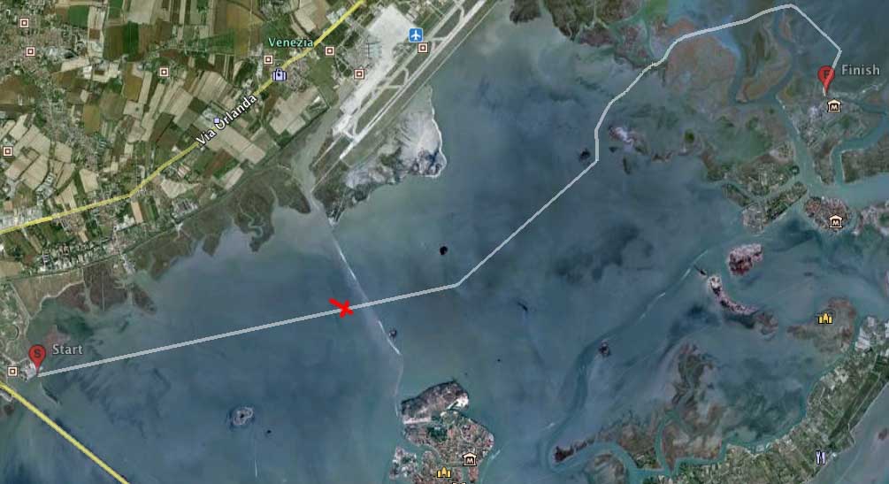

16 giugno mattina, verso le undici saremo in prossimità dell'isola Poveglia, la tabella indica +20 cm fondale -140/160, in questa zona sarò quindi tranquillissimo, tutta tela con non meno di 40 cm di sotto la pinna.
Commento file: Poveglia ore 11
poveglia ore 11.jpg [ 56.83 KiB | Osservato 2897 volte ]
poveglia.jpg [ 38.61 KiB | Osservato 2897 volte ]

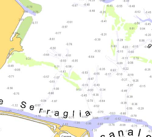

Sempre tenendo presente la tabella maree del 16 giugno nel pomeriggio si entra in una zona che potrebbe smerigliare la pinna.
Profondità dichiarate sulla carta intorno a -0,50 marea +20, risultato "mancano" 30 cm al minimo ;)
canale bondantino mappa.jpg [ 43.74 KiB | Osservato 2896 volte ]
canale bondantino.jpg [ 78.68 KiB | Osservato 2896 volte ]

Tutto giusto, come la marea anche le quote batimetriche del fondale sono riferite al medio mare.
Per cui per il primissimo esempio:
quota fondale -80
marea +50
ci saranno in tutto +50 - (-80) = 130 cm di acqua, quindi massimo 20 cm sotto la deriva....
E questa e' la condizione ottima...
Nel caso meno buono +20 - (-50) = 70 cm d'acqua in tutto..
considera poi che la carta e' sicuramente vecchia quindi si possono trovare differenze di parecchio da un anno all'altro... (parecchio possono essere i 10 cm che fanno la differenza tra passare "tranquilli" o no..)
l'importante e' non restare incastrati dall'arrivo della bassa marea... Altrimenti ti tocca attendere le tue 6 orette..
Quindi con marea crescente si puo' "rischiare", al peggio si aspetta un quarto d'ora e la marea cresce e ti permette di tornare ai tuoi passi; con marea calante invece occorre fare molta piu' attenzione..
