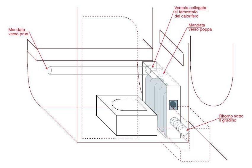

In navigazione uso la stufetta della Origo, in porto e per dormire trovo più comodo e più sicuro allacciarmi alla rete elettrica.
Purtroppo le stufette da bagno hanno un controllo della temperatura a dir poco scandaloso il termostato è pensato per scaldare un bagno per un'oretta non per una notte in clima costante; su una barca grande va anche bene, fanno fatica e quindi sono sempre accese, ma sulle piccole anche utilizzandole a soli 1000 watt si ha una continua oscillazione fra i 14 e i 20° uno "scopri e copri" che offre una qualità perfino inveriore rispetto a dormire al freddo.
Da tempo cercavo una soluzione, pratica smontabile e sopratutto economica: le stufette in ceramica sono troppo calde se le tocchi per errore ci lasci al pelle, i caloriferi ad olio sarebbero ottimali ma sono enormi.
Fino a sabato quando all'interno di un Leroy Merlin per prendere 2 assi ho sentito una vocina chiamarmi fra gli scatoloni delle stufette e lui era li.
32x14x36 cm, 600 watt di potenza, 35 euro di costo

Non so se si spegne, ma perché dovresti coricarla?
Io conto di fargli un attacco a paratia in bagno dietro al WC così da lasciarlo fisso tutto l'inverno, nel bagno praticherò un foro in cui applicare una ventola e un'altro per riprendere aria dalla cabina.

Ma pensavo di metterlo coricato sotto al pozzetto....dipende sempre dalle misure....
 Oggetto del messaggio: Re: Riscaldamento
MessaggioInviato: 22/02/2011, 11:57
320x140x360 mm
Se i caloriferi ad olio funzionano anche coricati proprio non lo so. Questa sera lo corico e provo.
Attenzione però che non può essere appoggiato a qualcosa di "permaloso" perché scalda parecchio.

L'idea sarebbe questa, ovvio come esercizio mica detto che poi lo faccio. Il tutto facilmente smontabile così in estate lo tolgo.

Ma è piccolissimo......secondo me ci starebbe in piedi.....
