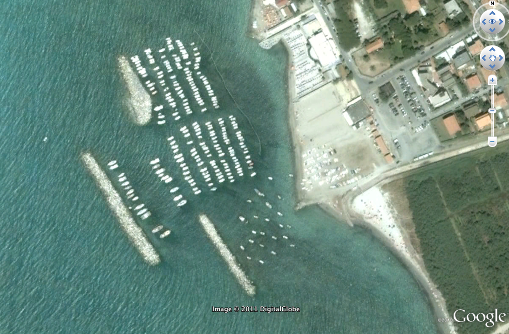

Come già annunciato ho trovato un posto in mare per Marytre, (solo per i mesi invernali, che sono quelli che mi interessano, negli altri periodi CARRELLO), precisamente a Vada al porticciolo, 60€ di quota associativa annua e 1,10 €/giorno. Mi sembra che si possa fare.
Porticciolo Vada.png [ 1.09 MiB | Osservato 4465 volte ]
Un dubbio che mi è venuto, essendo un porticciolo poco riparato e essendo il posto alla boa, con 4 cime, nel caso di mare grosso (vedi libeccio o scirocco) cosa rischio, come si comportano di norma i gestori, cosa dovrei chiedere per maggior sicurezza?
Grazie dei consigli

A sentimento. Vedo molte piccole barche ormeggiate e sulla spiaggia altrettante rimessate stabilmente a pochi metri dalla battigia. Poi guardando più a nord vedo che la punta ridossa abbastanza.
Quindi grandi mareggiate non dovrebbe farne.
I gestori di solito non si comportano proprio. Nel senso che è raro trovarne che si preoccupano delle condizioni delle barche all'ormeggio. Non è ovviamente una regola, ne ho trovati anche molto disponibili la cosa migliore è chiedere ai vicini di ormeggio così anche per il metodo di ormeggio.

Non è male per niente, poi mi sembra che ci sia anche il rimessaggio a terra. Condivido di sentire anche gli altri.

Temo che tu possa soltanto chiedere a loro, con tatto, e osservare...
Se sono un'azienda, avrai un contratto e/o loro un'assicurazione, ma chissà cosa copre.
Se sono un circolo, temo devi solo sperare.
Quando le cose mettono al brutto, spesso, se va bene, si riceve una telefonata. Il resto sta a te...
Spero che altri possano dirti di più, e di meno tragico. :o

Gli ormeggiatori se ne sbattono della tua barca, io consiglio 4 bei molloni per ammortizzare le pacche delle cime, 4 cime svradimensionate.
Più visite periodiche.
Conoscenza del vicinato, magari offri qualche bottiglia.... :lol: ...così ogni tanto ci buttano un'occhio.

Se la vedi brutta col meteo (scirocco forte, libeccio) alzi il cu**tto e te la vai a coccolare, magari la ali (che mezzi/sistemi hanno?)
@ Paddy: da quelle parti temo che il problema non sia tanto dal IV quadrante, quanto dal II e soprattutto dal III. I frangiflutti proteggono, ma la barca certo non la trovi con la ca*ca dei gabbiani; piuttosto per risacca trovi a dritta quello che era a sinistra, sopra quello che era sotto... (facite ammuina!!)
Anche se il maestro, preso di fianco... Sartie belle tese!! :mrgreen:
Non hanno niente per alare, solo lo scivolo, ma la vedo dura tutte le volte partire col carrello al seguito per eventualmente alare la barca, allora faccio prima a tenerla a casa e vararla al bisogno, gratis...
cosa intendi?
 Oggetto del messaggio: Re: Ormeggio alla Boa
MessaggioInviato: 11/01/2011, 19:44
Banalmente che, a cominciare dall'attrezzatura e per finire con le cose in barca, devi tenere tutto ben fissato, perché - sempre in caso di mareggiata - il frullato è assicurato.
Nello specifico, per tutto ciò che sorregge l'albero, tensioni più che decenti, nulla in bando, e magari sicurezze sugli arridatoi (sarebbe tipo filo zincato ad impedire svitamenti accidentali, o altri sistemi che non conosco).
