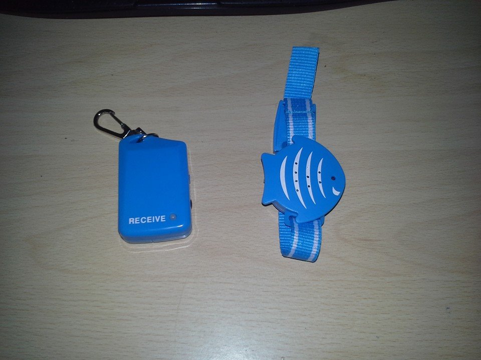

Bhè, io nel frattempo ho preso questo, non so esattamente quanto costa perchè è un regalo, ma direi una ventina di euro..... ;)
10452384_10204187385994347_5823528344687362303_n.jpg [ 97.2 KiB | Osservato 2314 volte ]
