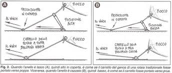

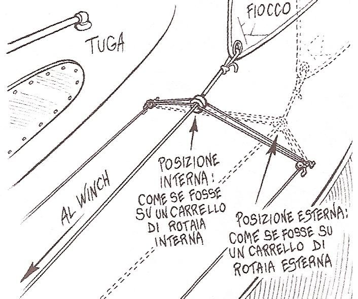

Si in effetti è quello che avevo già pensato di fare, montare un barber, proprio per modificare il profilo. Esiste un metodo per determinare la posizione del barber? Nel senso che a che punto dovrei metterlo nel senso prua poppa? questo perchè devo per forza forare per mettere un'attacco e vorrei non fare biscerate e dover riforare.
 Oggetto del messaggio: Re: Babbo Natale in ritardo....
MessaggioInviato: 08/07/2015, 8:51
prova prima "a mano libera"...
indicativamente come prima prova partirei da un punto a circa 30-50cm a poppavia rispetto a quello dove arriva la bugna di scotta della vela quando cazzata a ferro...

salve, leggo solo ora. molto interessante. anch'io monto un barber perchè non ho un binario ma una semplice landa forata saldata sul passavanti. il bozzello scotta è fisso sull'ultimo foro di poppa ed il barber passa per il primo.
Da come so la scotta non segue la direzione della bisettrice dell'angolo di bugna ma l'altezza del triangolo della vela in modo da fare 90° con la ralinga. ma io seguo le vecchie pratiche e forse non mi sono aggiornato. ciao, Carlo
