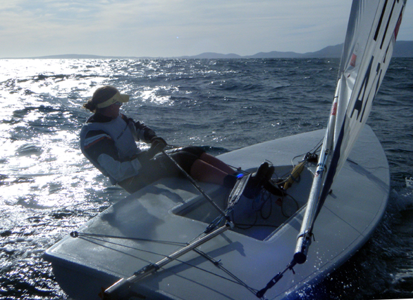

naturalmente tu il nodo a meta' della cima che va da una parte all'altra della poppa (che c'e' in quella deriva) non lo farai...
lascierai che il bozzello che tiene la scotta della randa possa scorrere da un lato all'altro della cima...
Si, è meglio, ma io facevo per semplificare. ;)
Laser.jpg [ 324.42 KiB | Osservato 2708 volte ]
