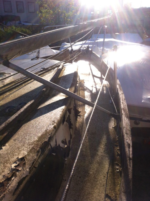

La coperta è secca e sana, si stacca solo tutta la vernice gommata

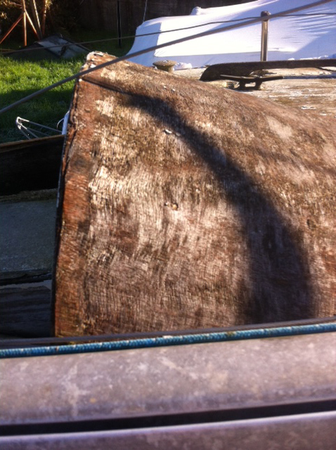

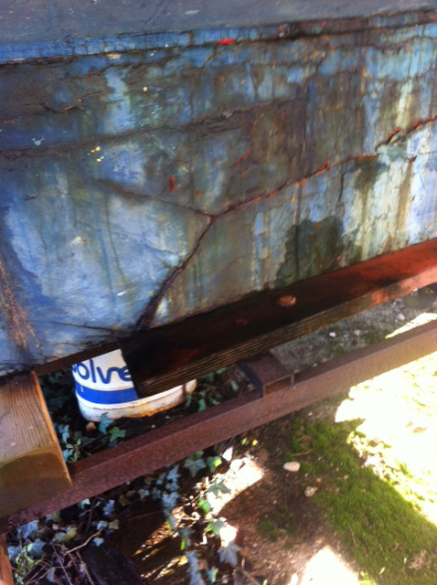

Deriva con alcune crepe sulla superficie di stucco, la ghisa è sepolta e non si riesce a carpirle le condizioni

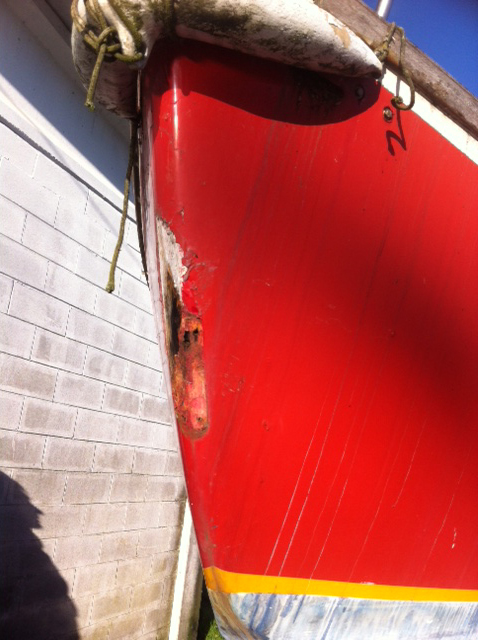

La prua ha un morso, facilmente sistemabile, ma anche utile per vedere gli strati sotto che sembrano sani.
prua.JPG [ 236.18 KiB | Osservato 2651 volte ]
La barca non ha tambuccio, ma un rialzo a volta che usava molto negli anni '60, non è un suo progetto, ma era una firma di Van de Stadt. Anche questo appare sano.
tambuccio.JPG [ 270.95 KiB | Osservato 2651 volte ]

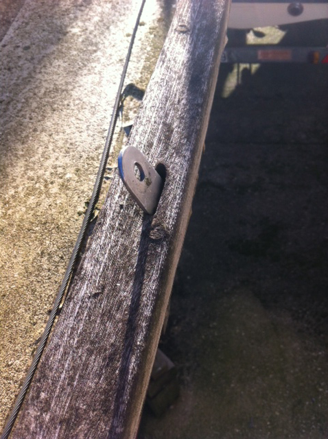

Tutto il bottazzo in tek è incredibilmente sano, non ha crepe o parti marcie, le lande sembrano anch'esse sane, una carteggiata e in po' d'olio al massimo.
landa.JPG [ 266.47 KiB | Osservato 2651 volte ]

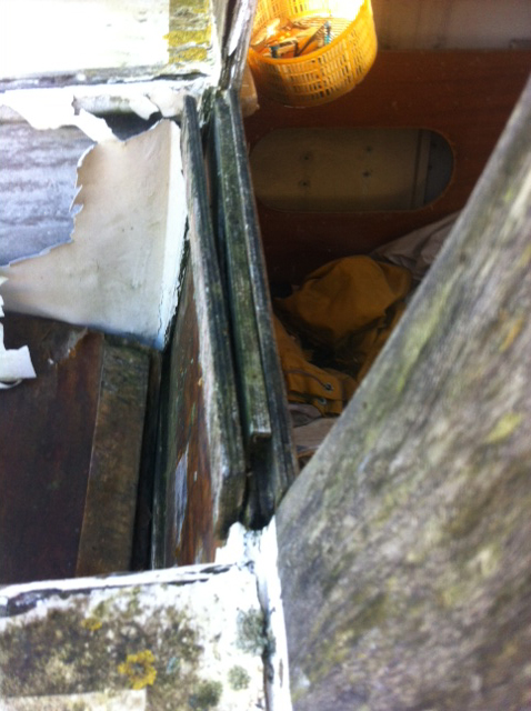

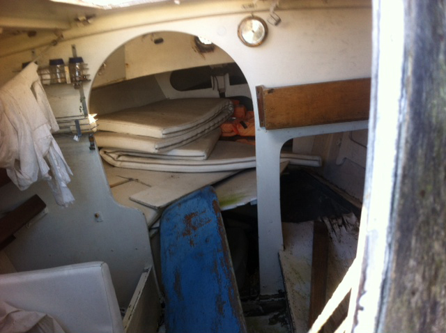

Gli interni li ho solo fotografati, imppossibile salire senza sprofondare in pozzetto, ma non sembrano troppo conciati.
interno2.JPG [ 184.9 KiB | Osservato 2651 volte ]

Il pozzetto non è descrivibile, semplicemente non c'è, quello che si vede è la sua forma fatta dalla vernicie, sotto di essa non c'è più niente. Per questo non sono potuto salire.
pozzetto.JPG [ 313.88 KiB | Osservato 2651 volte ]

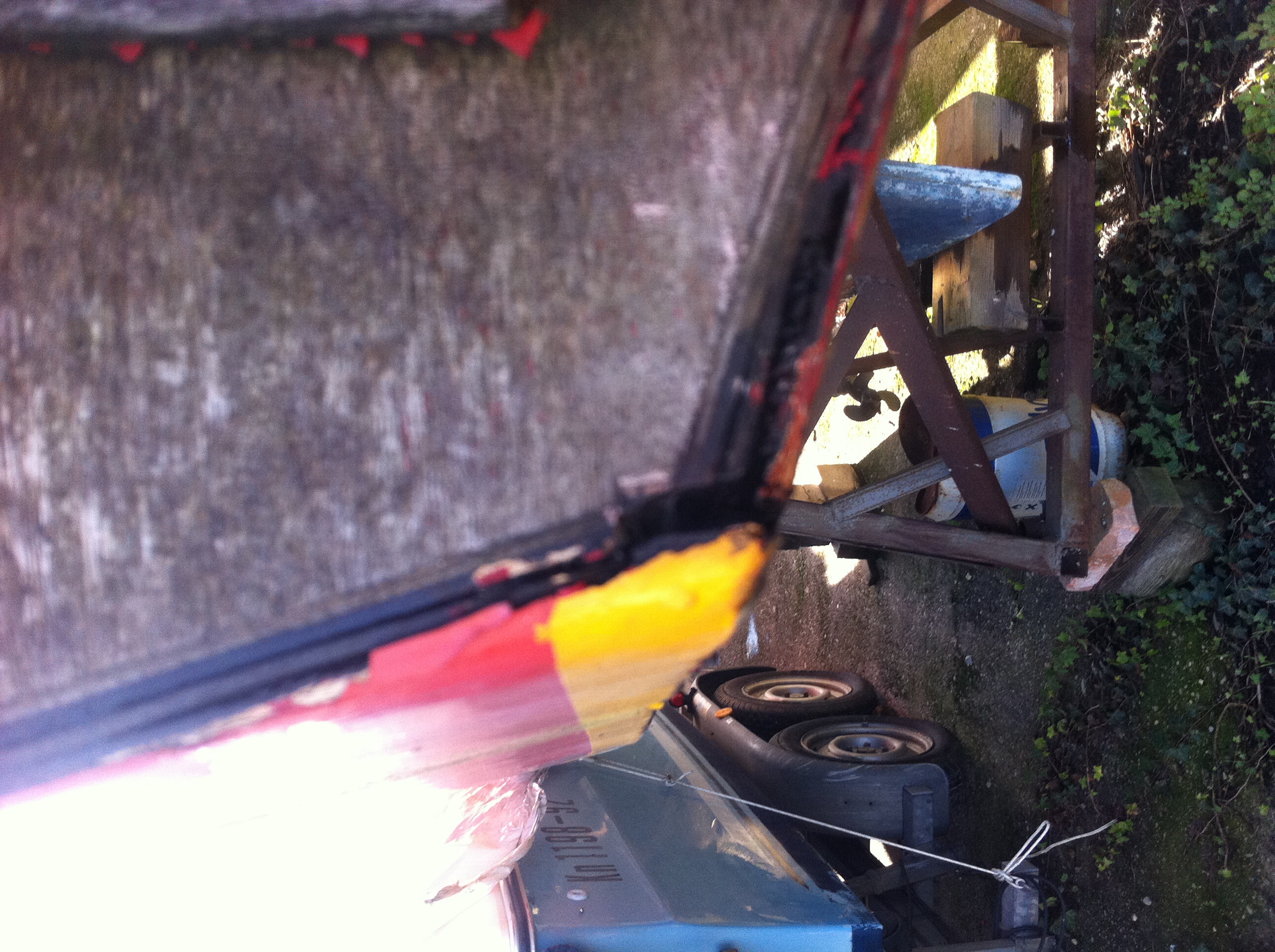

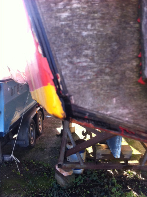

Tutta la poppa è marcia. Lo era già 10 anni fa in effetti e mi sono stupito di non trovarla peggiorata.
poppa3.JPG [ 246.1 KiB | Osservato 2651 volte ]
di sicuro va sostituita integralmente

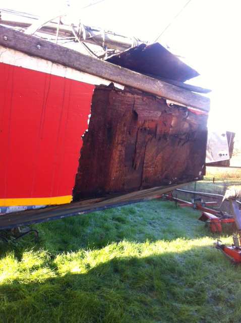

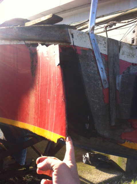

Dalla poppa sono passato alla fiancata dove si vedeva una fessura, ho infilato il ditino e tirando...
fiancata2.JPG [ 226.79 KiB | Osservato 2651 volte ]
Poi ho tirato più forte e...
fiancata3.JPG [ 263.34 KiB | Osservato 2651 volte ]
Il compensato delle fiancate è scollato e sotto è marcio, questo è il grosso e vero problema, la tuga da grattare, il pozzetto da rifare sono tosti, ma non impossibili. Segare e rifare non so quanta parte della fiancata è probabilmente oltre le mie capacità.

Allora:
non ho capito se conosci o ti hanno raccontato la storia della barca, ma da quello che vedo mi sbilancerei a dire che ha passato un bel periodo semiaffondata di poppa, un anno o due, per intederci. Succede ancora oggi di vedere questi relitti semisommersi abbandonati di fianco a qualche scivolo pubblico o in fondo a qualche porto, di solito lacustre.
La ghisa del bulbo è sicuramente arrugginita e va riportata a nudo per valutare la gravità del danno.
Anche lo scafo, nelle parti dove da fuori sembra integro, deve essere guardato dall'interno per accertarsi del vero stato del legno. L'ideale è usare un punteruolo e un martellino, che però forse non avevi.
Mi pare quindi che assieme ai lavori sicuri in pozzetto, ci siano ancora incognite troppo grandi.
Ma provando ad essere ottimisti, lì c'è da fare un importante lavoro di falegnameria perché occorre attaccarsi al preesistente con giunti a palella, perché la lapazza strutturale non mi sentirei di consigliarla. Lavoro molto difficile. Considera infatti che non basta rifare il pozzetto su uno scafo buono, ma dovrai anche rifare lo scafo sotto, in continuità con la parte buona e senza avere disegni (quelli forse si recuperano).
Il rischio di insuccesso (spender soldi, tantucci, e poi buttare comunque tutto) è alto anche nel caso migliore.
Alla fine, inoltre, avrai un oggetto che sarà difficile chiamare originale, perché avrà subìto un restauro troppo radicale.
Capisco la sfida, so che i motivi non sono mai solo oggettivi. Stavolta però non sono ottimista.
