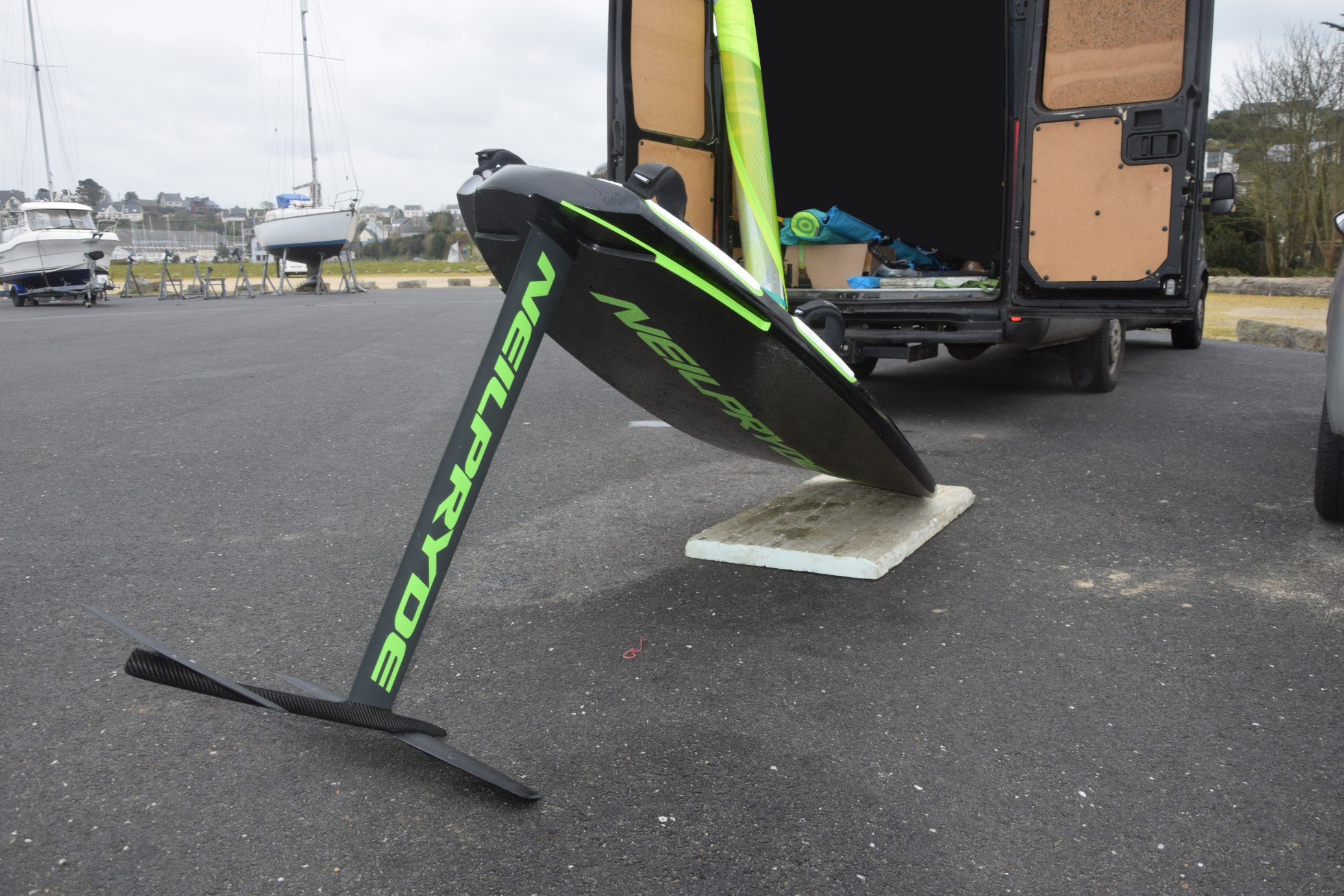

x guru.......
se dall'idea passi al progetto scopri che ci sono un sacco di cose che non quadrano..........................
x margutte
ecco cosa ormai e diventato d'uso quasi comune su i serf..................................
MK111_02-960x466[1].jpg [ 32.29 KiB | Osservato 4216 volte ]

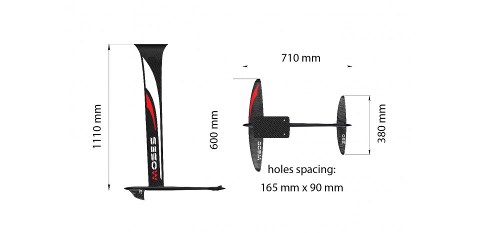

Margutte ecco la trasformazione
2.jpg [ 16.42 KiB | Osservato 4199 volte ]
1.jpg [ 803.49 KiB | Osservato 4199 volte ]
 Oggetto del messaggio: Re: e se dalla crisalide passo alla farfalla?
MessaggioInviato: 19/01/2018, 10:48
Messaggi: 3476
da notare come anche in quella soluzione per il kite la stabilita' orizzontale viene data da un fine equilibrio di angoli d'attacco:
l'ala davanti ha un angolo d'attacco maggiore di quella dietro...
in modo che se aumenta troppo la "cabrata" l'ala davanti stalla (e la portanza cala), mentre quella dietro continua a fornire la portanza e l'insieme genera una coppia a picchiare che ti riporta orizzontale..
Viceversa se tendi a "picchiare", l'ala anteriore per un po' continua a generare portanza, mentre quella dietro si trova l'angolo d'attacco troppo negativo e genera deportanza... ossia ti riporta di nuovo orizzontale...
un po' quello che avevo pensato come sistema per stabilizzare orizzontalmente il volo...
