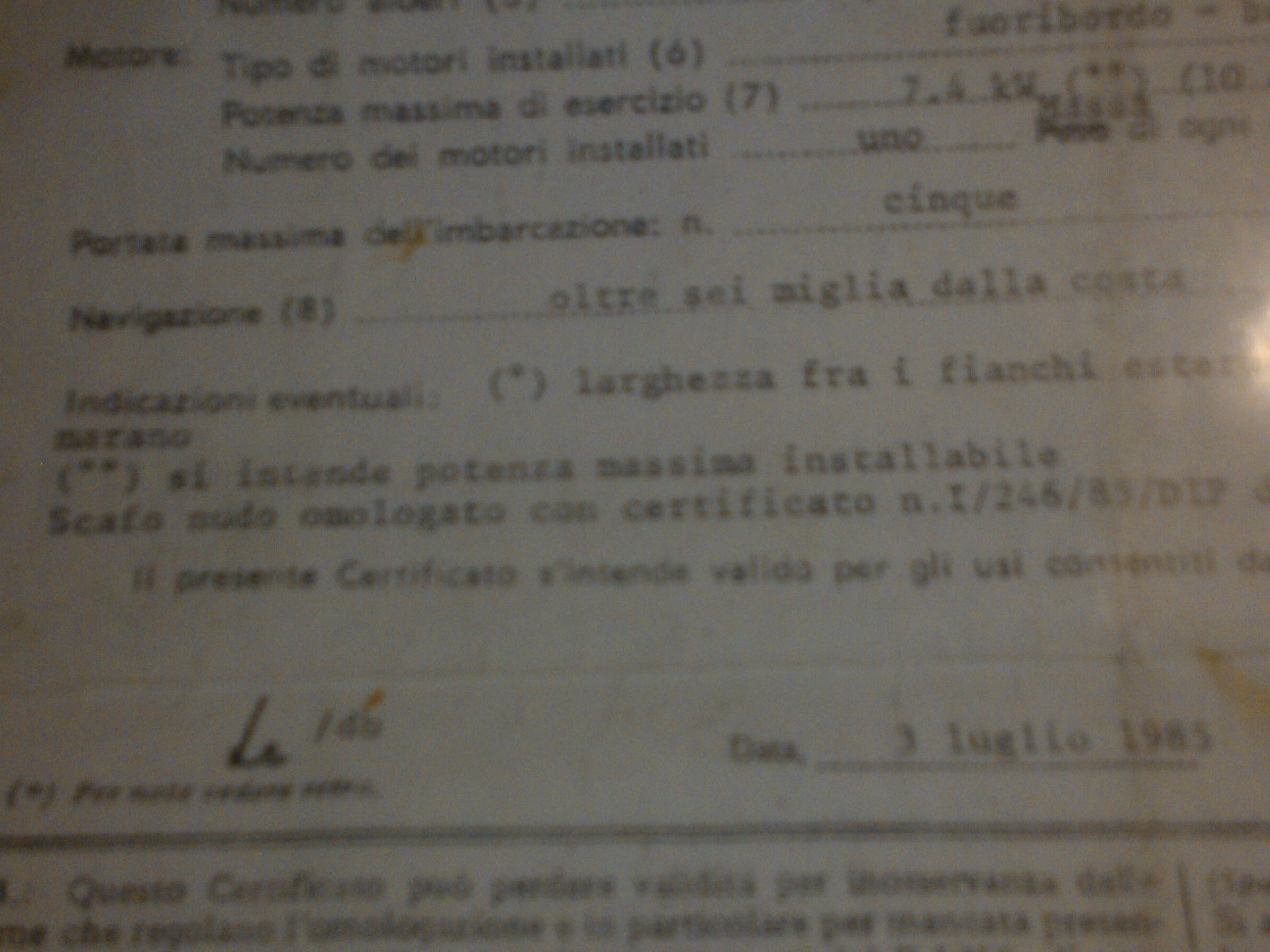

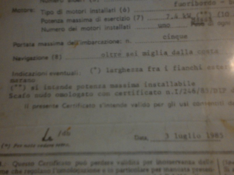

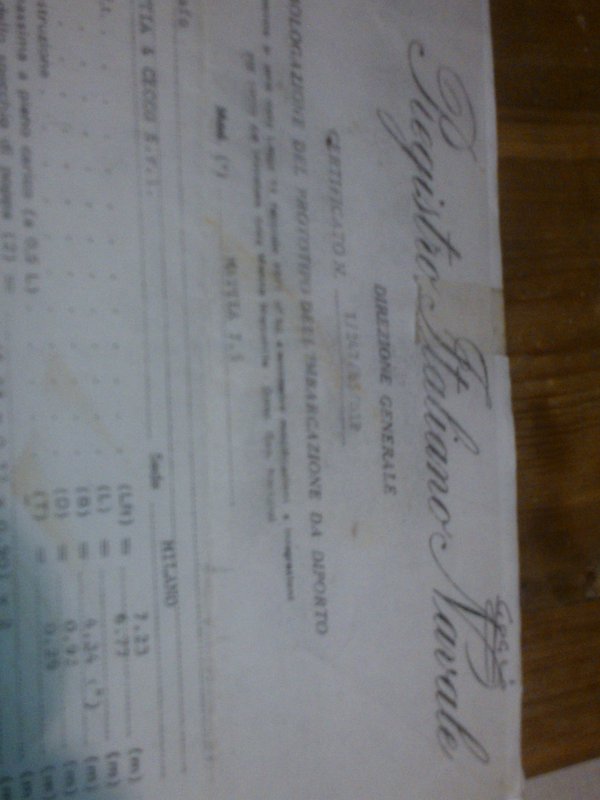

ma il mio vale?
WP_000282.jpg [ 677.1 KiB | Osservato 2749 volte ]
WP_000281.jpg [ 675.85 KiB | Osservato 2749 volte ]
