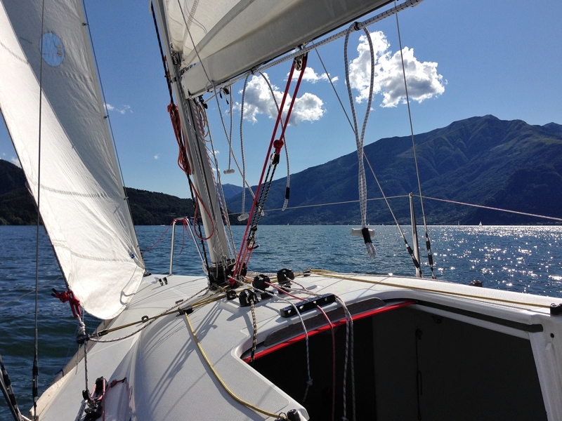

Ciao Lorenzo,
ti allego una foto dove si può intravedere il mio circuito barber, non so se ti può essere utile....
barber.jpg [ 421.63 KiB | Osservato 2759 volte ]
