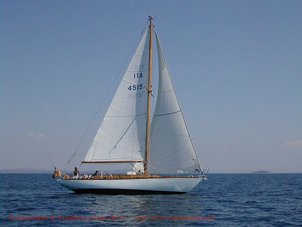

Tramp........la mia idea era un ibrido, perchè so bene quanto si fatica a stendere una vala rullata su boma. A noi una volta capitò di doverci arrotolare un materassino di spugna della cuccetta per riuscire a stenderla. Quanto al trasto adesso non ho la foto, ma su quella barca, un progetto S.& S., il trasto era sul bordo della banda del pozzetto e il paranco finiva in testa al boma su un punto di scotta che permetteva la rotazione del boma. Il mio ibrido prevedeva una vela nuova secodo i canoni delle vele avvogibili, il rullino modificato per far passare una cima, a mo di collo, che permettesse l'arrivo in pozzetto dei due capi: per farlo ruotare senza andare a riva.......chissà mettendoci bene le mani addddosssssso magari funziona.
 Oggetto del messaggio: Re: Finalmento ho l'albero
MessaggioInviato: 04/11/2014, 15:39
Paddy....... debbo proprio trovare le foto della barca raccontata a Tramp. La randa ha i garrocci , che sono tenuti con una fibbia, da sfilare via via che si riduce. E' vero i vang veniva montato solo quando la randa era completamente stesa.Il boma era uno scatolato cilindrico del diametro di 25cm lunghessa 6mt ed il rollino, un kric su una vite senza fine e cremagliera, la maniglia lunga quasi un metro poteva incastrarti contro l'albero, se non eri lesto a toglierla, quando la vela portava dalla sua parte,
MessaggioInviato: 04/11/2014, 15:49

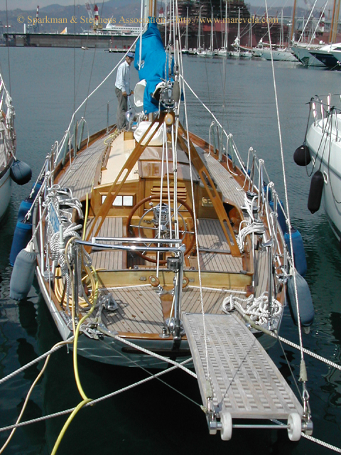

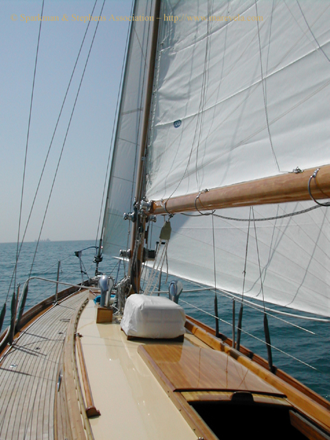

sono andato a curiosare sul sito S.& S. ecco le foto. L'ultimo proprietario ha fatto le modifiche che tutti si aspettavano: borose, vang, verricelli sul boma, e randa nuova.
Però adesso basta con le divagazioni, torniamo alla nostra barca........

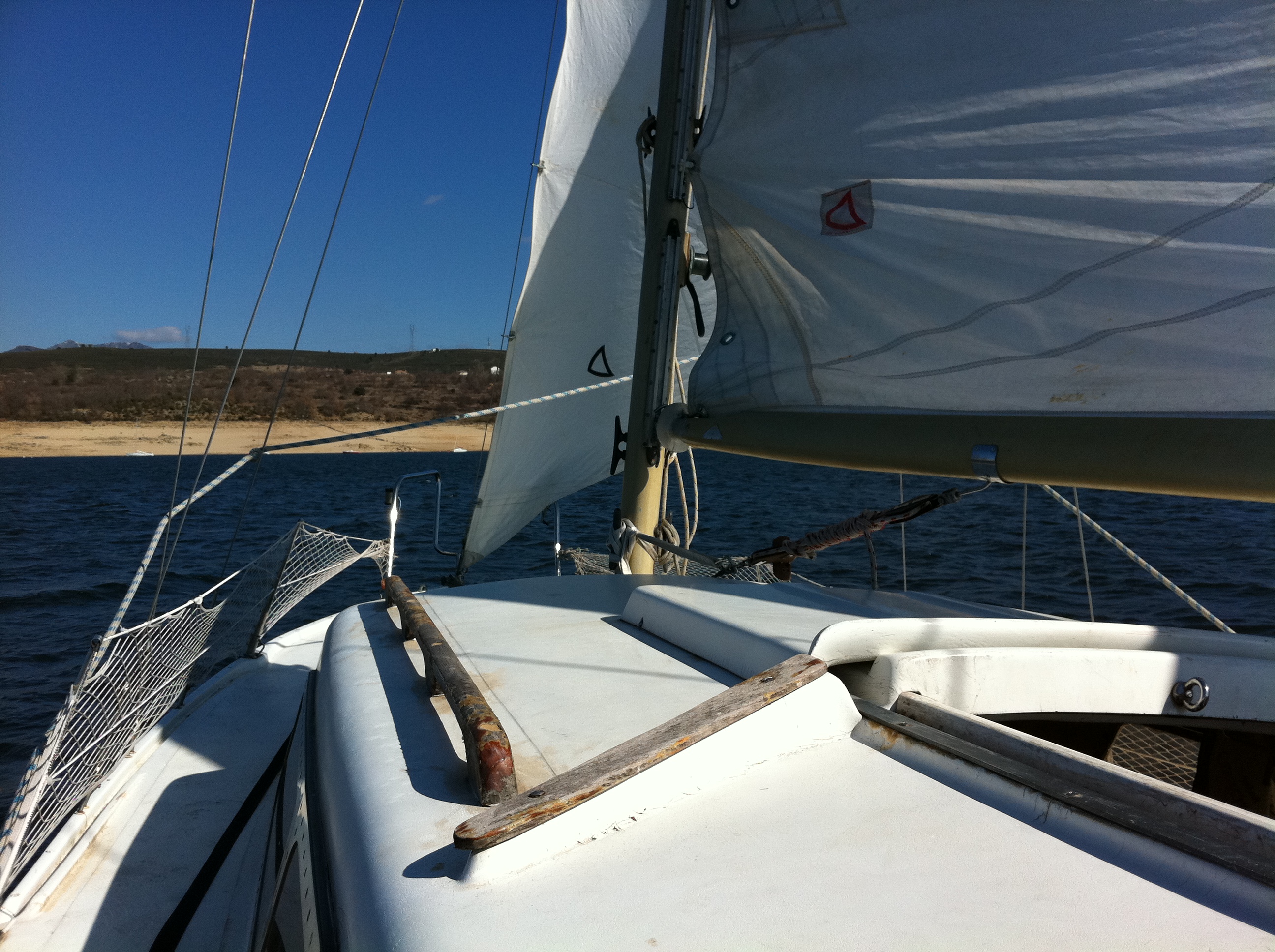

garrocci.JPG [ 1.69 MiB | Osservato 2007 volte ]
ho trovato questa foto in rete...dove si vedono i garrocci ;)

Indubbio. Ponevo il problema sulla comodità di issata se non di ammainata. Con l'inferitura e un prefeeder puoi inserire la vela e quindi issarla man mano che la srotoli, con i garrocci devi fermarti ogni volta che un garrocio arriva alla canalina, inserirlo, e quindi continuare. Il tutto in piedi davanti all'albero. :shock:
Per altro quella randa ha anche le brancarelle per ridurre, chiaro segno di destinazione diversa ;)
Io verificherei bene che le stecche siano orizzontali, parallele alla base. 8-)
Dalla foto si evince anche un'altra cosa: che quella barca ha bisogno di drizze serie o di un po' più di forza nel cazzarle :lol:
