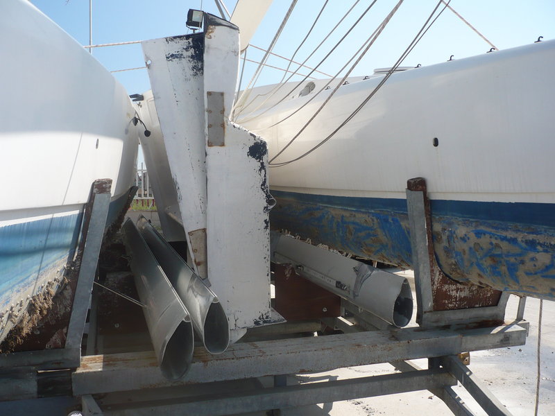

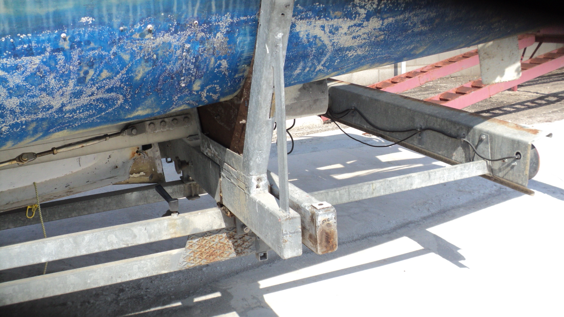

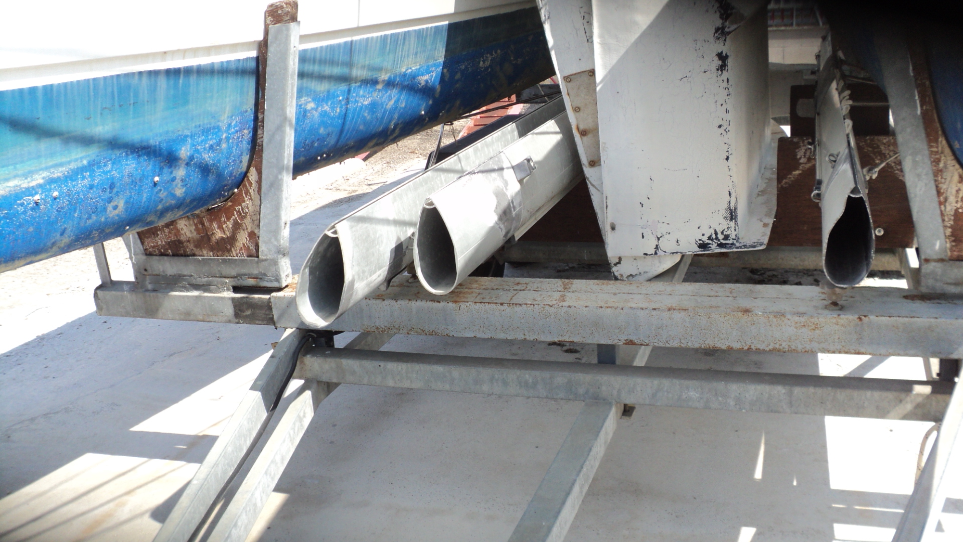

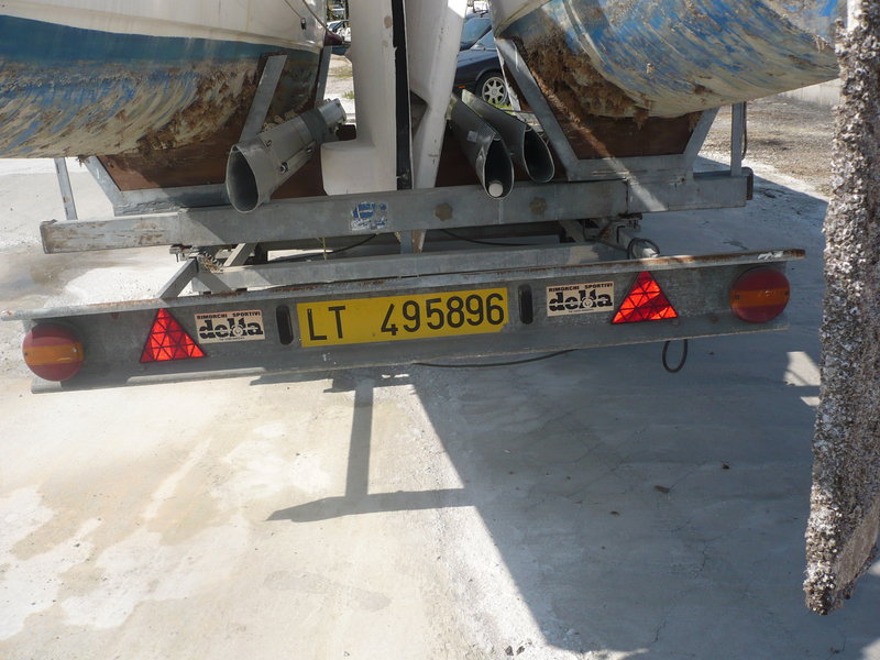

No. So che è un delta rimorchi, e ne ho le foto, prese da un 7.5 che ho trovato per strada, forse in vendita, a Latina.
Però la mia esigenza era ed è di avere il cat a terra, sui suoi carrelli di alaggio per varie ragioni:
1) se ci devo lavorare, devo poter manovrare uno scafo alla volta e su ruote, cioè in giardino;
2) devo poter liberare il carrello stradale per usarlo con la deriva, se fosse necessario.
3) non pensavo che l'inserimento delle traverse fosse così difficile, con gli scafi sui carrelli di alaggio;
4) varare con carrelli di alaggio preserva dalla ruggine lo stradale
Ma se vuoi ti mando le foto dell'originale.
 Oggetto del messaggio: Re: Campeggio nautico, yacting camping e crociera costiera
MessaggioInviato: 21/05/2012, 12:27
Messaggi: 257
Se mi mandi le foto mi fai una cortesia perche' invece penso che per me potrebbe essere la soluzione migliore, anche se comprendo e in parte condivido le tue motivazioni. Fra l'altro, nonostante il mio cat sia un metro piu' lungo del tuo, ha la stessa larghezza, 440 cm.
MessaggioInviato: 21/05/2012, 13:14
Faccio prima a postarle qui.
Il punto chiave è avere ruote piccole (quindi meglio un biasse) per posizionarci gli scafi sopra e poter sfruttare tutta la larghezza su strada per poterli poi aprire
Eccoti servito

Grazie tantissimo! Il prossimo anno vorrei realizzare qualcosa del genere, possibilmente con la tua consulenza in quanto hai molta piu' esperienza di me con i carrelli ed il carrellare! Devo dire che l'idea di andare in giro con un 'treno' del genere mi terrorizza!
