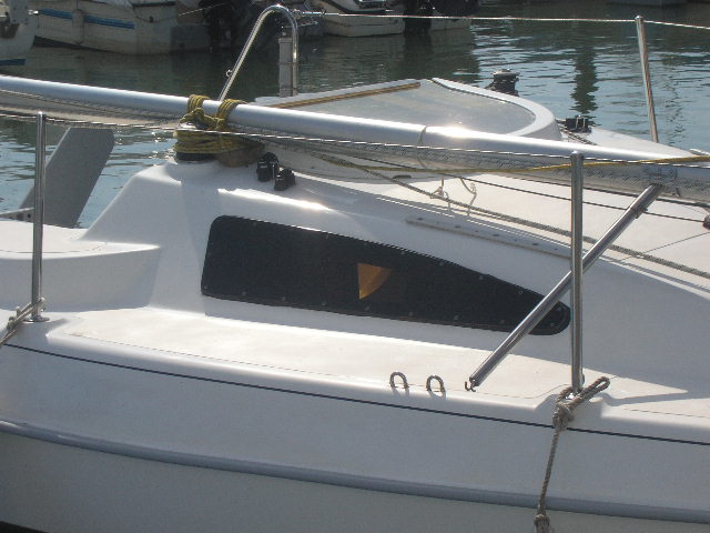

Sulla mia ben 5 anni fa, anzi quasi 6, hanno sostituito i finestrini crepati. Uno dei due si è ricrepato dopo nemmeno 6 mesi.
Per l'incollaggio, senza uso di viti, hanno usato proprio il Sika 295 e sono ancora più che perfetti.
Se non ho capito male, incollati col Sika, si sono crepati di nuovo? Strano, fa pensare ad un materiale estremamente rigido o che soffre 'di suo' gelo o alte temperature o variazioni importanti. L'incollaggio infatti, elastico com'è, non dovrebbe trasmettere alcuno sforzo dalla coperta verso i vetri. Boh...
Ma se non ho capito spiega meglio, prego..
 Oggetto del messaggio: Re: EVVIVA!!!!!
MessaggioInviato: 16/05/2011, 14:56
si, il prodotto nero e' Sika 295UV (spero)
gli oblo sono stati verniciati con il primer prima di applicarli? carteggiati nella zona di incollaggio?
Devo sistemare i miei proprio adesso... ( sono in plexi e dopo 2 anni hanno gia' fatto le crepette superficiali.. ma il problema e' che il collante si e' completamente staccato dall'oblo'... )
Sinceramente non lo so, mi sono fidato, d'altro canto l'esperto è lui e non ho potuto fare troppe domande. So che di questi lavori ne ha fatti diversi. A lui anni fa avevo fatto riparare e rilucidare la carena del SUN2000 che mi avevano graffiato e aveva fatto un lavoro perfetto, sembrava nuova. Comunque quando vado a rialberare, spero fine della settimana, faccio delle foto in modo che si possa capire meglio.
Ha rifatto anche il vetro del passauomo del VIKO23 che era a Castiglion del Lago perché alla Navikom hanno il vizio di utilizzare plexiglass troppo sottili.

Ecco la galleria fotografica sugli oblò nuovi, mi sembrano fatti veramente bene:
https://picasaweb.google.com/Marinaidit ... egetativa#
Questi si che sono oblò:
Antivegetativa:
ABBAGLIA! 8-) Ne parlo anche nel blog: http://marinaiditerraferma.blogspot.com ... ativa.html
