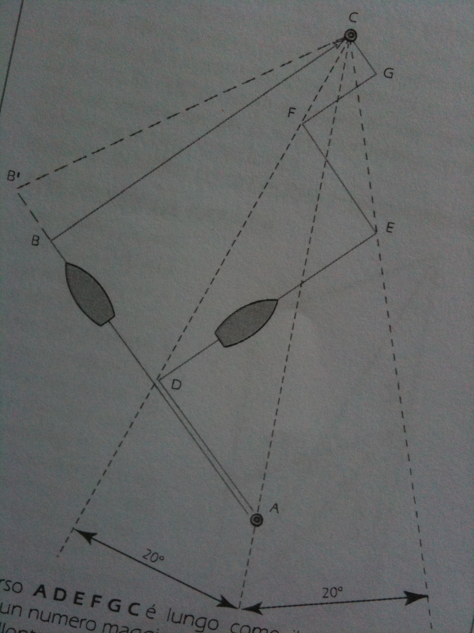

Io ho provato a studiare....e sono arrivato a questo schemino dove A (livorno) C (capraia)....
101.JPG [ 1.17 MiB | Osservato 1653 volte ]
....ecco farei così....
Per risalire il vento da A a C sono costretto a fare dei bordi di bolina; posso farli con diversi tipi di percorso: il percorso A B C è il più semplice e richiede una sola virata...e quindi meno rallentamenti........ha però lo svantaggio che è difficile valutare quando fare la virata in B, se viriamo leggermente dopo allunghiamo il percorso.
Il percorso ADEFGC dovrebbe essere lungo come il precedente, ma richiede un sacco di virate, con il vantaggio di non allontanarsi dalla traiettoria AC e magari anche se avviene un cambio di vento non dovrebbe accadere nulla.
Giusto?

MessaggioInviato: 28/01/2011, 10:52
E dove lo metti il fatto che poi il vento gira e te lo ritrovi sul naso di nuovo? :roll: :lol:

MessaggioInviato: 28/01/2011, 10:55
Ma francesco....io non capisco da che parte viene sto vento......parto da livorno col vento nel muso......
....se scelgo di fare più virate non dovrei aver problemi.....
