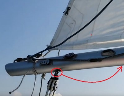

e quello che io ho chiamato punto scotta sul boma, dove intendevo il punto nel boma in basso dove si aggancia il bozzello doppio della scotta randa.
Ora come ora il bozzello della scotta randa la tira solo dalla balumina e principalmente in basso, sia perche' e' agganciato subito sotto all'angolo di scotta, sia perche' il bozzello fisso della scotta randa con lo strozzatore (controparte di quello fissato al boma) nel micropomo è posto circa a 3/4 della lunghezza del boma e quindi il tiro della scotta randa è inclinato come fosse un ulteriore vang (a tirare la balumina)...
L'effetto è quello che ho spiegato... la balumina si richiude su se stessa (soprattutto nella parte allunata)
e i profili si deformano con un esagerato camber.
si fa presto a risolvere: due rivetti e si aggiunge sotto il boma un ponticello in corrispondenza della verticale del bozzello fisso della scotta randa e si fissa il bozzello doppio a questo nuovo ponticello.
randa.jpg [ 74.34 KiB | Osservato 5094 volte ]
(poi si va in navigazione e si rifanno le foto/video e cosi' controlliamo che fosse quello... :mrgreen: )

dunque , a luca manca il cursore che scorre nella canalina del boma al quale deve fissare l'occhiello del punto di scotta . quel cimino non si può vedere ! un cursore costa una cavolata .
qui non sfugge nulla...
e quel dettaglio l'avevamo gia' notato..
e avevi già suggerito di metterci un cursore... proprio tu Carlo.. qui:
Stagione 2021 partita!!!
comunque Luca, se proprio non vuoi passare dal velaio (che te lo metterebbe in un minuto...)
compra questo da 8mm
cursore.png [ 66.73 KiB | Osservato 5080 volte ]

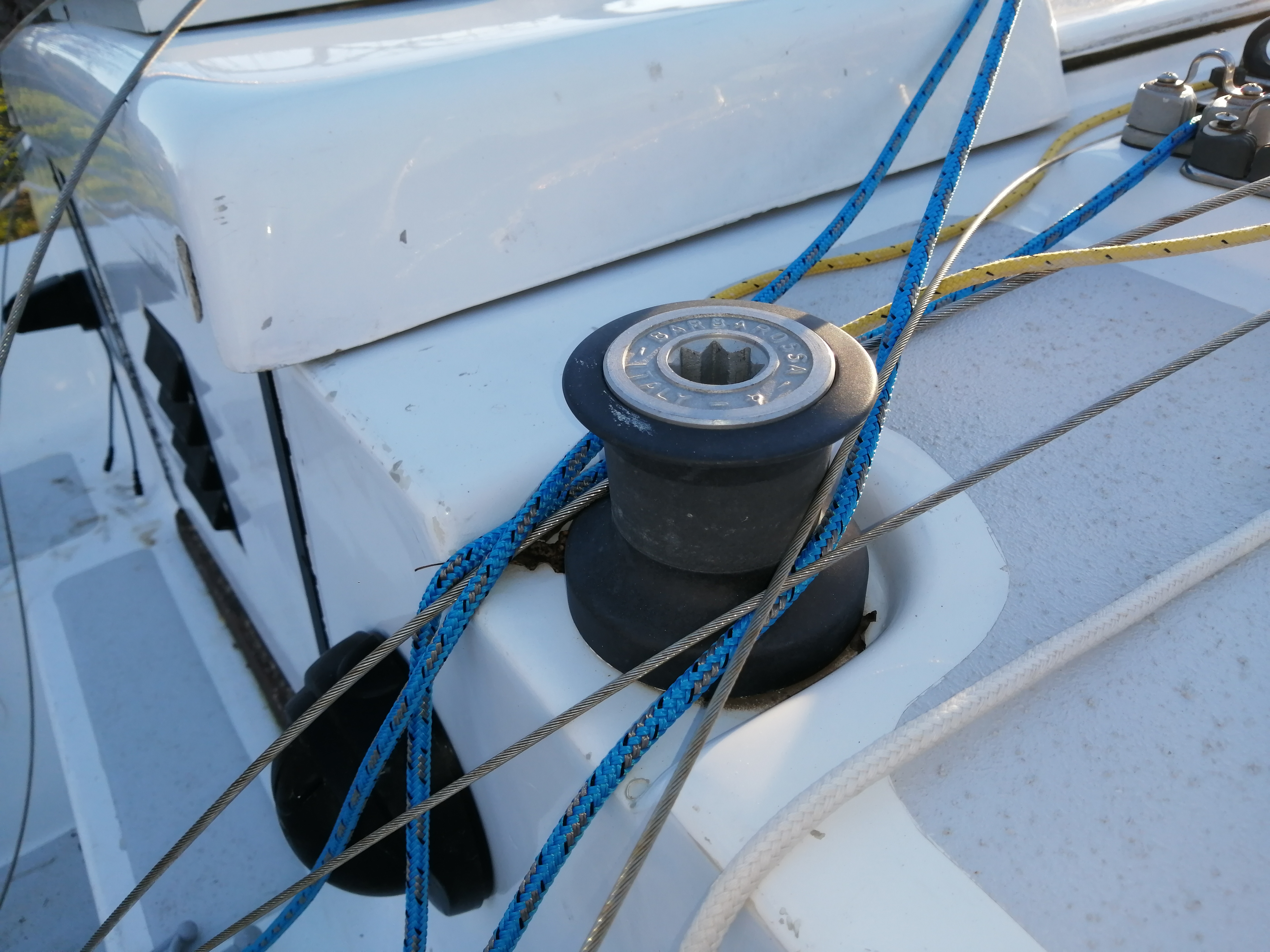

Altro dubbio, io isso la randa sempre a mano per "paura" che forzando troppo lo stallo di prua si spezzi e l albero cada indietro :lol:. Scena apocaliptica direi improbabile. Forse è il caso che per salire altri 10 cm utilizzi questa rotella qui in foto?? C ha anche una maniglia ma non ho la più pallida idea di come utilizzarlo. Magari per gli ultimi cm può essere utile.
Aspetto di armare e poi continuero' con ulteriori prove. Se trovo il coraggio passerò anche da un velaio per sentire di una vela leggera.
IMG_20211207_154113.jpg [ 4.4 MiB | Osservato 4994 volte ]

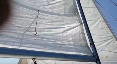

Dalla foto qui si vede che anche senza vento la stecca crea un avvallamento importante alla vela.
Nella foto successiva invece si vede che tutto sommato la scotta randa è precisamente sul trasto in perpendicolare.
IMG_20210703_101543.jpg [ 4.86 MiB | Osservato 4993 volte ]
