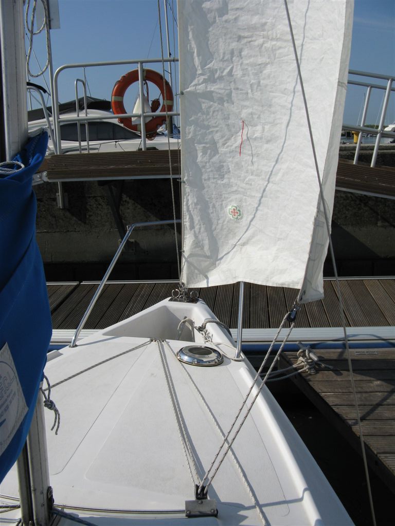

ma dove hai sistemato il punto scotta del fiocco??
O la scotta la fai passare per il carrellino autovirante o la fai passare per l'occhiello della rotaia che c'e' accanto al tambucio...
Ma quel fiocco e' quello piccolino per l'autovirante... va armato passando per il carrellino dell'autovirante.
che pero' mi par di vedere nel tuo micro e' stato disarmato togliendo il bozzello doppio e il rinvio a prua...
Inoltre hai un osteriggio enorme giusto li in mezzo alle scatole...
tanto per far capire, questa e' una vecchia foto del circuito del fiocco autovirante sul mio micropomo.
Commento file: fiocco autovirante
IMG_5551.JPG [ 117.48 KiB | Osservato 3384 volte ]
Altrimenti armato come ce l'hai adesso il punto scotta e' troppo arretrato e la balumina e' troppo aperta.. la vela scarica in alto e porta poco.

altra domanda...
vedo a prua delle sartie (alta e bassa) due cimette che sembrano in tessile terminare su un arridatoio ognuna fissato alla battagliola...
cosa sono?

altra domanda...
cosa sono?
Accidenti che osservatore...in realtà quelle cimette non servono a nulla in navigazione ma servono per quando issiamo o abbattiamo l albero. Durante l is saggio l albero potrebbe subire movimenti oscillatori orizzontali destra /sinistra gravi che potrebbero piegare o rompere il pernio di fissaggio dell albero sulla tuga. Osservando un video di Luca Paoletti ( un ex possessore di micropomo) ho installato due golfari sulla tuga in corrispondenza della base albero e ci ho istallato due vecchi arridatoi con due cime che vanno a bloccarsi a 3/4 dell albero. Sono facilmente removibili ma al momento non mi danno noia e per queste prime prove l ho lasciati. Quando l albero scende e pende a destra la cimetta di sinistra lo riallinea e viceversa. FUNZIONANO GIURO :lol:
Tutto qui.
