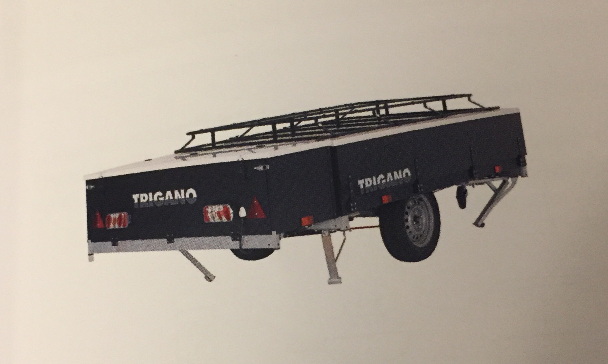

Ma è un carrello tenda? Hai un link per vederlo aperto?

il rimorchio lo traini a mano ? direi di no...per cui, lo aggangi ad una motrice . in quel momento , per legge , diventa un'autotreno . stessa cosa se fosse un carrello appendice . con la differenza che il carrello appendice è considerato estensione dell'auto e pertanto può essere aggangiato solo dalla propria motrice dato che non ha un libretto suo . al lato pratico , il problema lo ha chi traina un carrello tenda o un carrello destinato ad utilizzo specifico (trasporto auto o moto o cisterna ...) che non può utilizzarlo per caricare altro che non sia quello designato dal libretto (carrello tenda non può caricare nulla ...solo la tenda che ha dentro...).

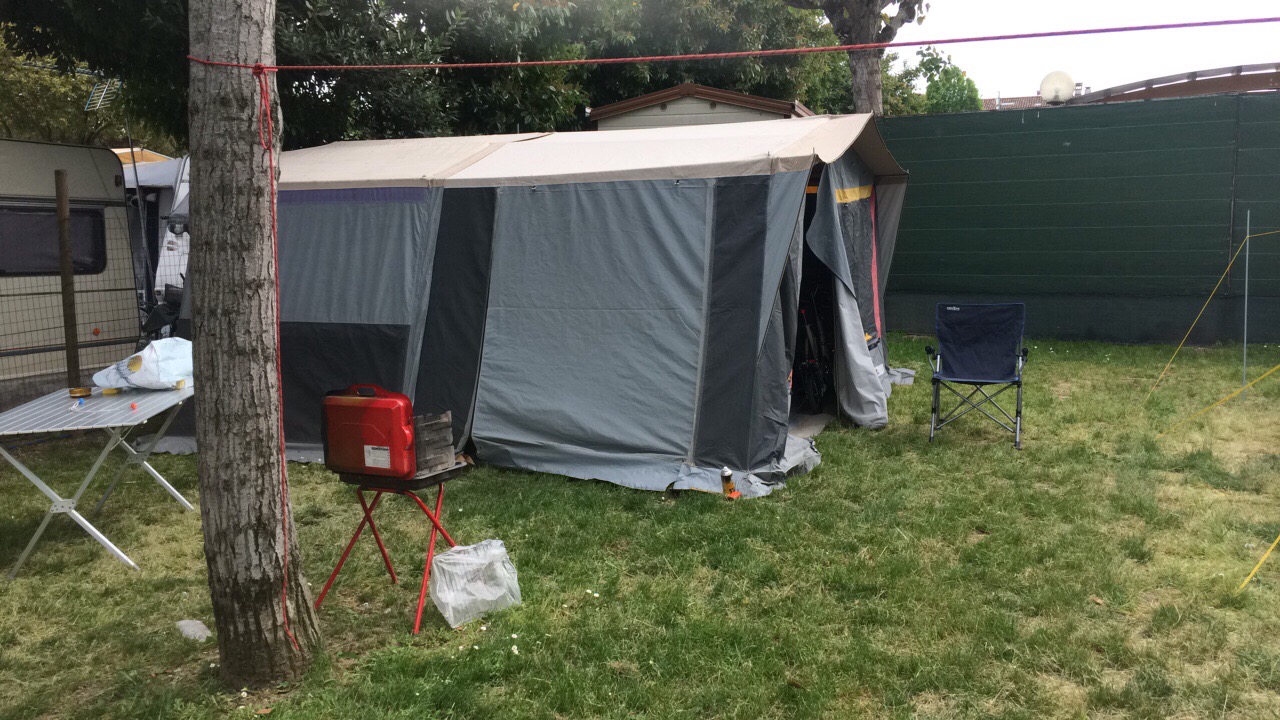

Pare così eppure in motorizzazione mi hanno detto che la sporgenza è sulla lunghezza del solo rimorchio e, visto che mi è sufficiente a quello mi attengo ;)
I carrelli tenda hanno il portapacchi :roll:
B7C9E896-793F-4790-9E34-06DF4F5485BB.jpeg [ 374.84 KiB | Osservato 5881 volte ]
