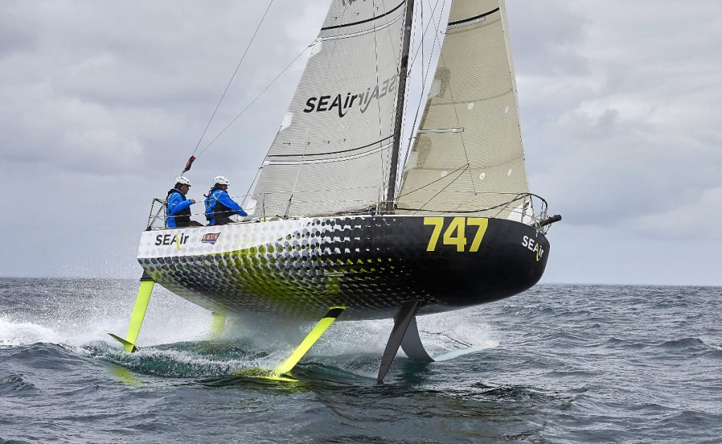

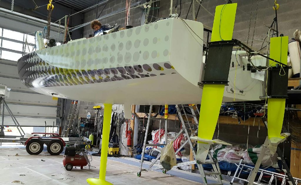

qui si vedono bene le ali aggiunte ai timoni

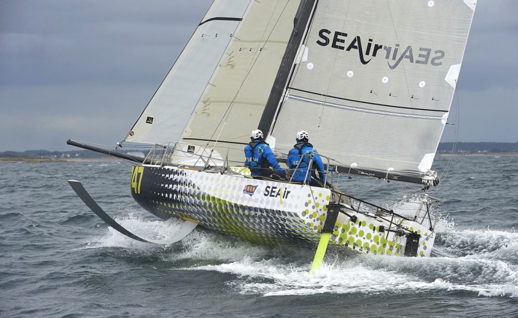

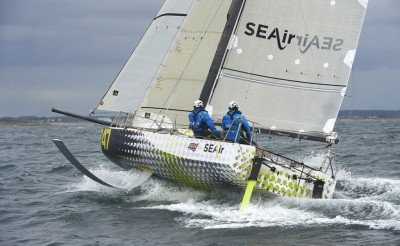

e qui si vede bene l'ala laterale principale:
mini747_3.jpg [ 128.77 KiB | Osservato 4110 volte ]
qui invece si capisce meglio come lavora l'insieme..
mini747_2.jpg [ 132.56 KiB | Osservato 4110 volte ]

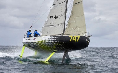

mi è capitata sottomano questa immagine (e il filmato di come viaggia...) del nuovo
mini 747
cormorano in pesca.... troppo avanti e delfino come una balena in amore...
Pero' cosi' si puo' provare senza modificare lo scafo del micro...
poi appena pronto si va alla microcup e si sbaraglia la concorrenza.. :D
ma non ditelo in giro :lol:
mini 747
e se si provasse a mettere dei foil fatti a banana come questi su un micro (pomo)?
L'idea è geniale.. da soli ti sollevano lo scafo e compensano la spinta laterale della vela..
pensavo di far costruire una specie di sella... col buco per faci passare la deriva... che funge da fissaggio...
(ovviamente il tutto funziona con deriva abbassata completamente..)
a questa sella (una specie di U ) sono solidali ai due lati le due ali sbananate...
Il difficile sarà trovare il giusto punto dove le ali devono esser messe... troppo indietro ...e mi pianto in acqua come un cormorano in pesca.... troppo avanti e delfino come una balena in amore...
