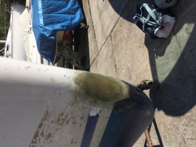

Grazie Brontolo, lo stato d'animo è una gran incavolatura per essere stato approssimativo.
Comunque siamo dal dottore, con il mento fasciato ;)
Oggi dovrebbero alarla e domani si sistema.
18010281_10212815367163492_1070598656921122148_n.jpg [ 88.94 KiB | Osservato 2484 volte ]

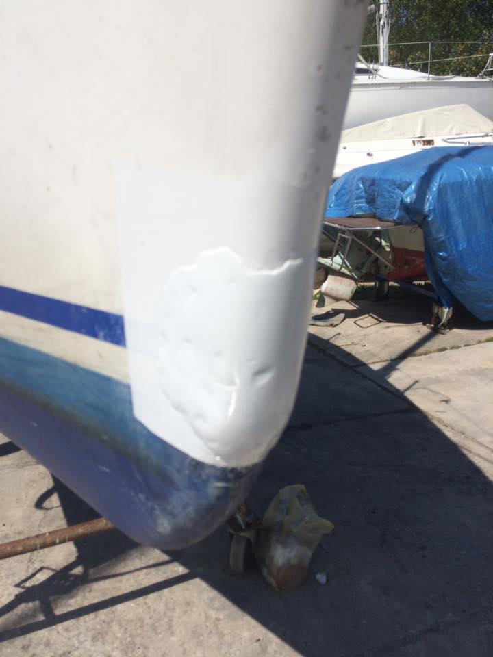

Ammetto si poteva far meglio, ma le mia capacità e soprattutto la mia voglia non andavano oltre.
18057101_10212833311492089_7722601199151456300_n.jpg [ 47.71 KiB | Osservato 2464 volte ]
Solido è solido, quando sarà sporco si vedrà meno.

Posso approfittare della tua sventura e chiederti come lo hai prima fasciato e dopo sistemato?
 Oggetto del messaggio: Re: Ferito nell'onore
MessaggioInviato: 23/04/2017, 12:07
Il buco era sopra la linea di galleggiamento, ma andando sarebbe entrata acqua quindi Graytape abbondante per le due miglia fino al cantiere.
Ho rimosso tutta la resina spaccata con una pinza, quindi ho grattato il gelcoat attorno per circa 3 cm per avere superficie di appoggio.
Qui viene il difficile perché con la paratia anticollisione non potevo lavorare da dentro, ho quindi tagliato e posizionato un velo di vetro lasciando che indurisse, fragile ma sufficiente a darmi base di appoggio. Su questo ho stratificato una decina di fogli di maat resinando a gruppi di 3/4 fino a che il monolite non è arrivato al livello precedente.
Quindi stucco epossidico, carteggio e vernice
